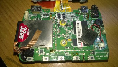

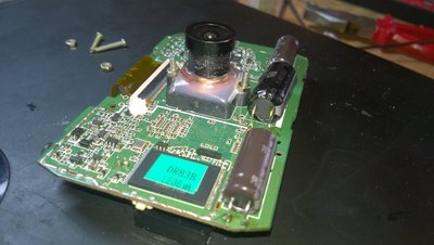

  5. Заморачивался с вклеиванием пластинок меди в ножки крепления холдера к плате, но как-то все сложно и эпоксидка точно уже не та :) одна из пластин на ножке отвалилась во время рассверливания отверстия на 1,2 мм под винт.
    Пока искал вдруг пропавший у нас из продажи клей Poxipol, муза вдруг решила посетить меня ;)
    Не знаю почему раньше в голову не пришло... Просто рассверлил отверстия в ножках холдера до диаметра 2 мм и пара болтиков/гаечек с резьбой М2 из магазина Радиолюбитель, по 5 руб штучка.
    Единственное, как обычно поторопился. Рег очередной раз ушел в даун при юстировке и уже час не может прийти в себя.
    Сейчас думаю на худшее. Мысль, что головки винтов чуть великоваты и вероятно необходимо было слегка сточить их по окружности. Коротыша бы какого не поймал в торопях...
    Жалко остаться без второго, экспериментального рега :(
    --- Сообщения Объединены, 19 авг 2015 ---
    А что гуляет фокус из-за крепления к плате на винтах, по резьбе в ножках холдера, все больше склоняюсь к этой версии. Когда стачивал ножку под вклейку пластины, одна ножка просто раскрылась как чемодан, лопнув по вертикали. Так вот резьба в ней вся какая-то как переплавленная, как будто вообще инородная пластиковая втулка с резьбой вставлена в ножку. Думаю это как раз из-за воздействия температуры.
  6. Тут нужно быть поаккуратнее. Плата может быть многослойной и нарушить соединение или коротнуть
    можно запросто. А так, это самый простой вариант. Холдер же проще сделать с нуля или купить
    по указанным в предыдущих постах ссылкам. Допилинг как всегда полезен, даже если результат
    отрицательный...
  7. Я там на плате немного головкой винта расцарапал, плату рассверливать нет необходимости.
    Диаметром 2 мм винты и искал специально, плату не трогаем, М2 с запасом. Сверлим только ножки холдера.
    Рассверливал сначала аккуратно на 1,5, затем 2. Легко и прямо в руках, практически просто резьбу убрал в ножках холдера.
    Уже писал, что выгнуть коробочку холдера мне проще, чем уши вклеить. Но посадить на два винта с гайкой к плате - это совсем легко :) Осталось поймать жары немного для проверки ( у нас пока +12/+15)
    Ожил кстати утром второй рег, по старой схеме через подключение к ноуту, правда с выкрученным одним винтом. Сегодня еще цапонлак зацеплю и шайбочки изолирующие, второй рег опять в строю будет :)

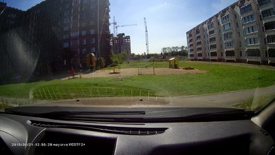

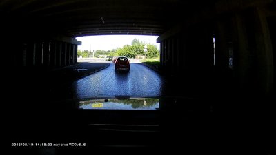

  8. Три ролика в одном и том же месте, примерно в одно время, освещение практически одинаковое, возможно сегодня солнце чуть ярче :)
    Первый просто 6.6 MOD, второй и третий с скриптом, с разными значениями в первой строке. Все три ролика, в меню выставлена экспозиция -1.
    Просто 6.6 MOD, в меню эксп. -1
    https://yadi.sk/i/BrDm9iZ6iZ6kU
    С скриптом, в первой строке значение t ia2 -adj ev 0 0 110 0 0 110 0, в меню эксп. -1
    https://yadi.sk/i/jAy7kjI4iZ6nW
    С скриптом, в первой строке значение t ia2 -adj ev 0 0 120 0 0 120 0, в меню эксп. -1
    https://yadi.sk/i/xKfy-YXXiZ6p8
    t ia2 -adj ev 0 0 120 0 0 120 0_expo-1.MOV_20150820_133134.399.jpg t ia2 -adj ev 0 0 120 0 0 120 0_expo-1.MOV_20150820_135230.239.jpg

  9. С этим скриптом, самый удачный вариант на мой взгляд.(золотая середина)
  10. @makeevb, я чуть ранее с этими значениями приводил пример видюшки с ярким солнцем с тыла, сильно большой засвет... но если наплевать на номера и засвеченные фасады домов, приоритет деталям в тенях и в темноте, тогда да. Сегодня еще попробую в полной темноте прокатиться.
    Позднее мб скрипт для статических проб поправят, чтобы отрезками времени с разными конфигами в скрипте писал, там возможно по другим параметрам скрипта пробежимся.
  11. Вот это правильный момент. В разное время, разные настройки.
    Дело осталось за мАлым, как это реализовать...)
  12. Я могу только путем тупого перебора :) медленно, но верно
    Если есть пожелания, говорите что в первую очередь пробовать, а так пока пойду интуитивно и на основе предыдущих рекомендаций

    Кстати, пересадил холдер второго рега на винты покороче. Длина резьбовой части 8 мм - самое то. Потертости на плате от головок винтов покрыл цапон лаком, подложил под гайки шайбочки из текстолита.

  13. По модернизации холдера диагноз окончательный:
    а) менять весь холдер на металл
    б) менять только саму коробку холдера на металл, резьбовой узел оставлять пластиковый (пример здесь)
    По винтам крепления холдера к плате если и гуляет фокус, то в совокупности с верхней полкой коробки холдера, что в принципе и требовалось доказать.
    В предыдущем посте описано каким образом исключил влияние в районе крепления винтами холдера к плате, но к сожалению результата не принесло. В машине только до +40*С прогрелось за часик.
    Возможно с таким вариантом если только на ходу, при комфортной температуре в салоне расфокуса не будет. В закрытой машине всетаки плывет.
  14. сильно не пинайте. запилил и я себе холдер,получился спутник космический,только в ходе работы "топором" видать что-то пошло не так и теперь работают только две кнопки- питание и rec/stop
  15. @Dimka_vrn
    Видно, что радиатор запилили, а с холдером, что делали ?
  16. там холдер люминь, от камеры наружного наблюдения. у него были отпилины уши и прилеплены шире по дыркам в плате рега и как видно))) все вместе держится на холодной сварке))
  17. Абстрактное наблюдение. Если собираетесь менять шурупы на болтики М2, аккуратно раззенкуйте отверстия в плате с обеих сторон. Так сведётся к минимуму вероятность замыкания резьбовой частью болтика печатных дорожек. Второе наблюдение, хорошие изолирующие шайбы выходят из пластиковых карт при помощи пробойника 3-4мм и сверла М2. И про полезность замены писалось на такере в незапамятные времена, кстати тынц.
  18. @Stampede, ничосе, 2013г :) велосипед изобретаем :)
  19. Блин, про винты с гайкой прочитать бы раньше, ну или самого бы осенило пораньше, неделю бы на "мартышкин труд" с вклейкой меди в уши холдера не потерял бы :D заставь дурака богу молиться :D
    Сегодня еще дороги будет на полчасика, посмотрю с винтами на ходу, плывет или нет. До этого 15 минут хватало, чтобы уплыл фокус, хотя в машине далеко не Ташкент.
  20. Вариант крепления стокового холдера винтами с гайками М2, тоже может использоваться как вариант. Далеко не все оставляют рег в машине включенным постоянно.
