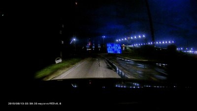

  7. Последняя ночная. Файл больше минуты, но есть и при уличном освещении и когда оно вдруг отключилось. Экспозиция в настройках рега -1 (забыл отключить поменьше сделать).
    Шумодав на 1500, мне так картинка более приятна с ним, достаточно резкая и мягкая одновременно. Если получится, на работе уже доскриню в пост :) убёг опять работать )))

  8. В строке t ia2 -adj ev 0 0 140 0 0 140 0 поставил значение 140 взамен 130, по моему темнее стало намного то, что не освещено. Пробовать надо в нижний предел копать

  10. Я прогонял эти значения в разных вариациях, они отвечают за цвет.
    Первая цифра отвечает за режим цвета, ставил 1 - получил Ч/Б.
    Стало темно из за экспо -1.0 на гаджете, как я думаю. Минимальное рабочее значение -0.5.
    Мне вот из этого поста больше скрины понравились:
    http://videoregforum.ru/threads/videoregistrator-vicovation-vico-tf2-plus.711/page-57#post-63627
    Там и шумодава на 1000 хватало и гамма в норме на первом скрине (вывеска не теряется в засветке),
    Только экспо в -0.5 вместо -1.0 поставить и будет норм...
    Но тогда в шумодаве по краям -1 стояло, это сейчас мы получили осветление при нулях...
    #1150 Kaliningrad, 13 авг 2015
  11. @gse, не менял, во всех трех экземплярах дефолтный стоит и звук одинаковый.
    @Kaliningrad, да я полоротый, с дня -1 не выключил спросонья :) На треть пути догадался на светофоре на минус 0,5 переключить, так там еле заметна разница, но есть. Пока до офиса доехал, уже рассветать начало. Вот там на 0 авто переключил и вроде как совсем разницы не увидел... может здесь autoknee порылся? Доберусь до дома вечером, скину вырезку видео

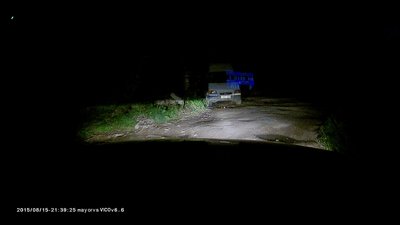

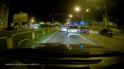

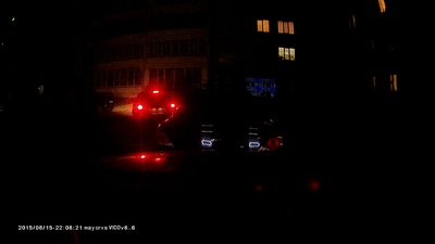

  18. Прокатал в темное время суток с шумодавом 1500 скрипт
    Под спойлером ссылки на видюшки и скрины при разных условиях освещенности.
    В полной темноте
    https://yadi.sk/i/F-s5kcYWiUCEv

    В темноте во дворах
    https://yadi.sk/i/2j1u_k26iUCHB
    Fragment of VICO0614-615 (22-08-21 - 22-08-54).MOV_20150816_010020.478.jpg Fragment of VICO0614-615 (22-08-21 - 22-08-54).MOV_20150816_010103.833.jpg
    Город
    https://yadi.sk/i/UJ9R6KyRiUCL4
    Fragment of VICO0604-613 (21-51-11 - 21-51-36).MOV_20150816_004048.100.jpg Fragment of VICO0604-613 (21-51-11 - 21-51-36).MOV_20150816_004331.183.jpg
    https://yadi.sk/i/MDQUV83EiUCN4
    Fragment of VICO0604-613 (21-54-32 - 21-55-16).MOV_20150816_005303.989.jpg Fragment of VICO0604-613 (21-54-32 - 21-55-16).MOV_20150816_005119.983.jpg
