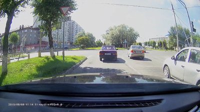

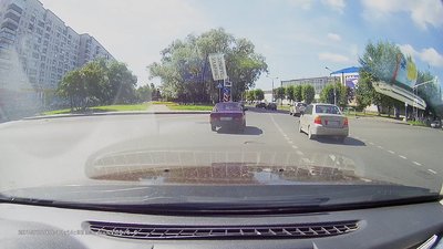

  2. А это легко проверить на статичной картинке. Скрипт в корень и меняешь экспо в реге.
    Сохраняешь скрины и сравниваешь. У нас в скрипте и меню рега пересекается только настройка экспо.
    А вот как они взаимосвязаны, я точно не знаю...)
    --- Сообщения Объединены, 7 авг 2015 ---
    Теперь знаю...) На Q5NV проверил, параметры не связаны.
    На реге экспокоррекция работает отдельно, настройка скрипта тоже автономна.

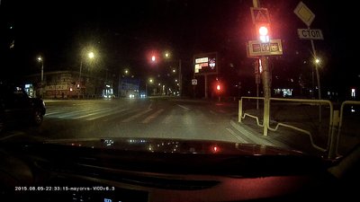

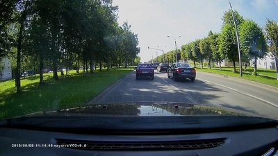

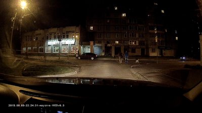

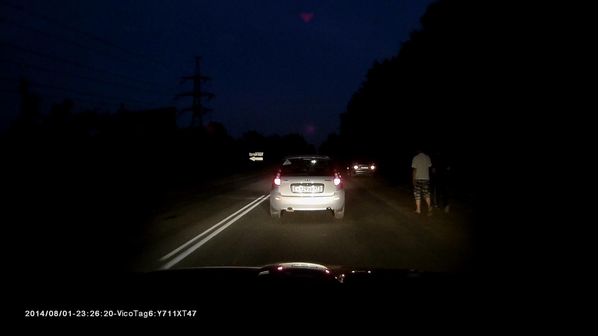

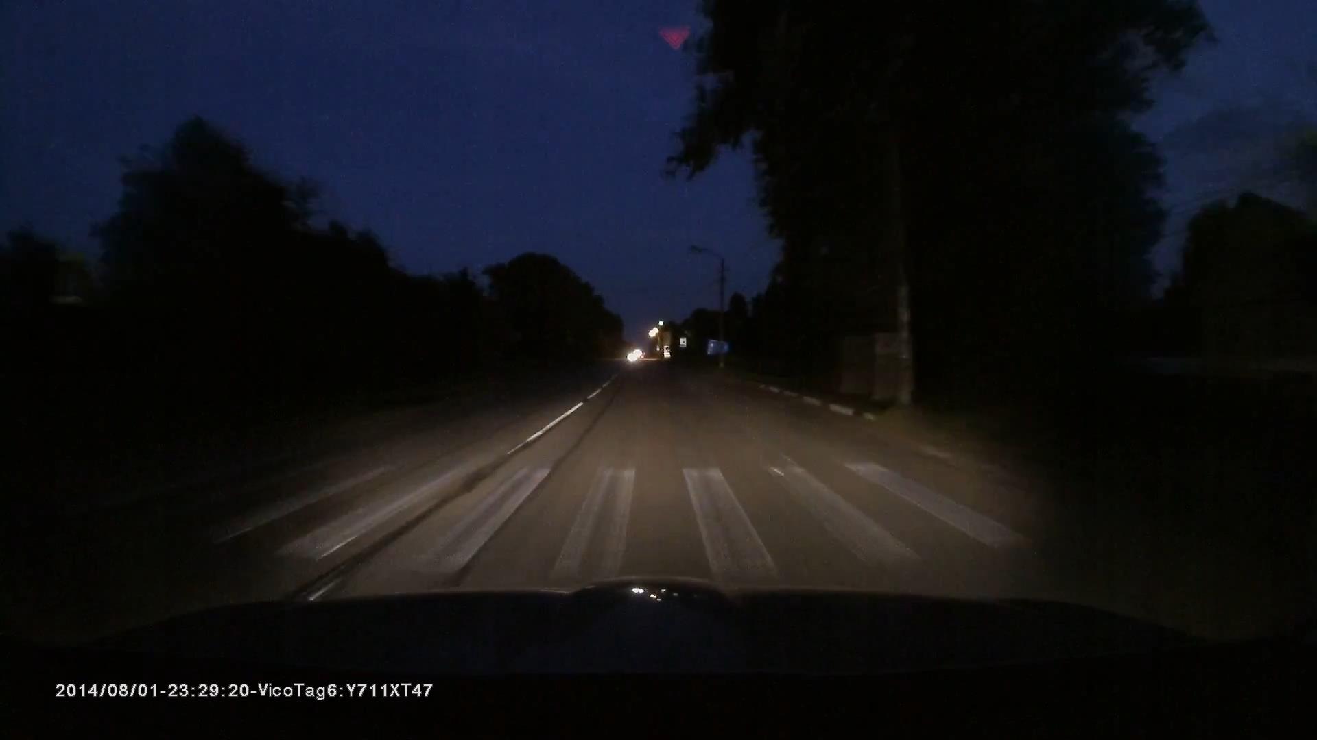

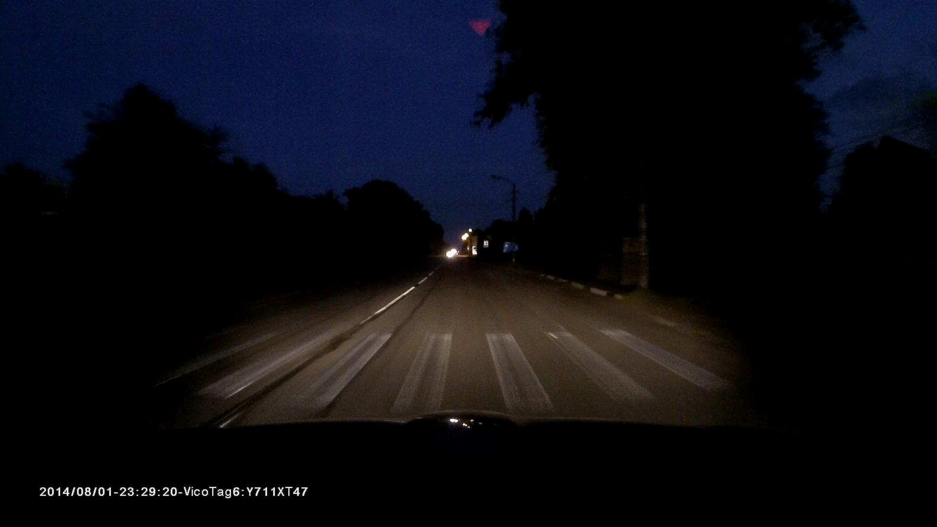

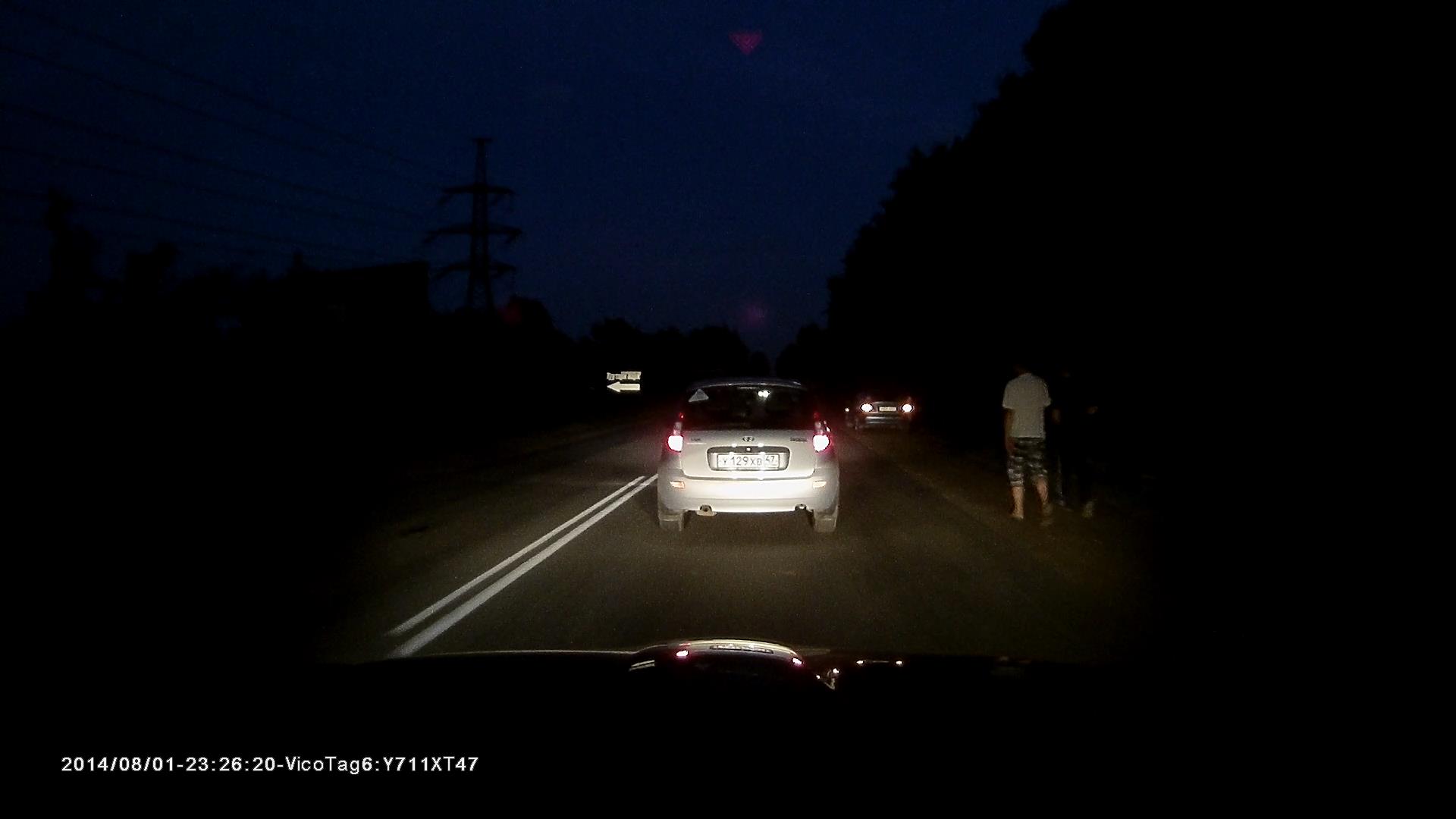

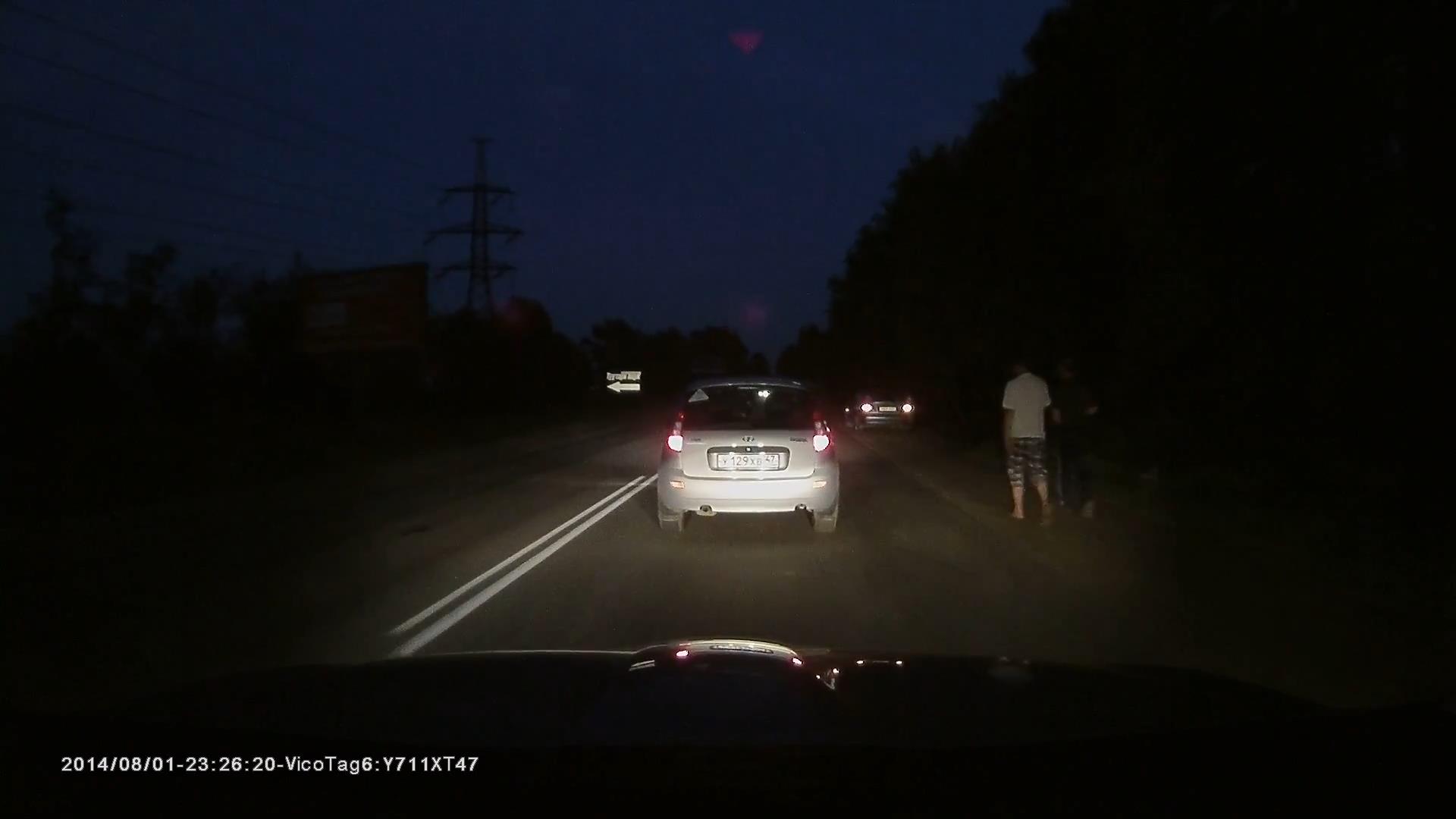

  7. t ia2 -awb on
    t ia2 -adj l_expo 250
    t ia2 -adj gamma 180
    t ia2 -adj tidx -1 200 -1

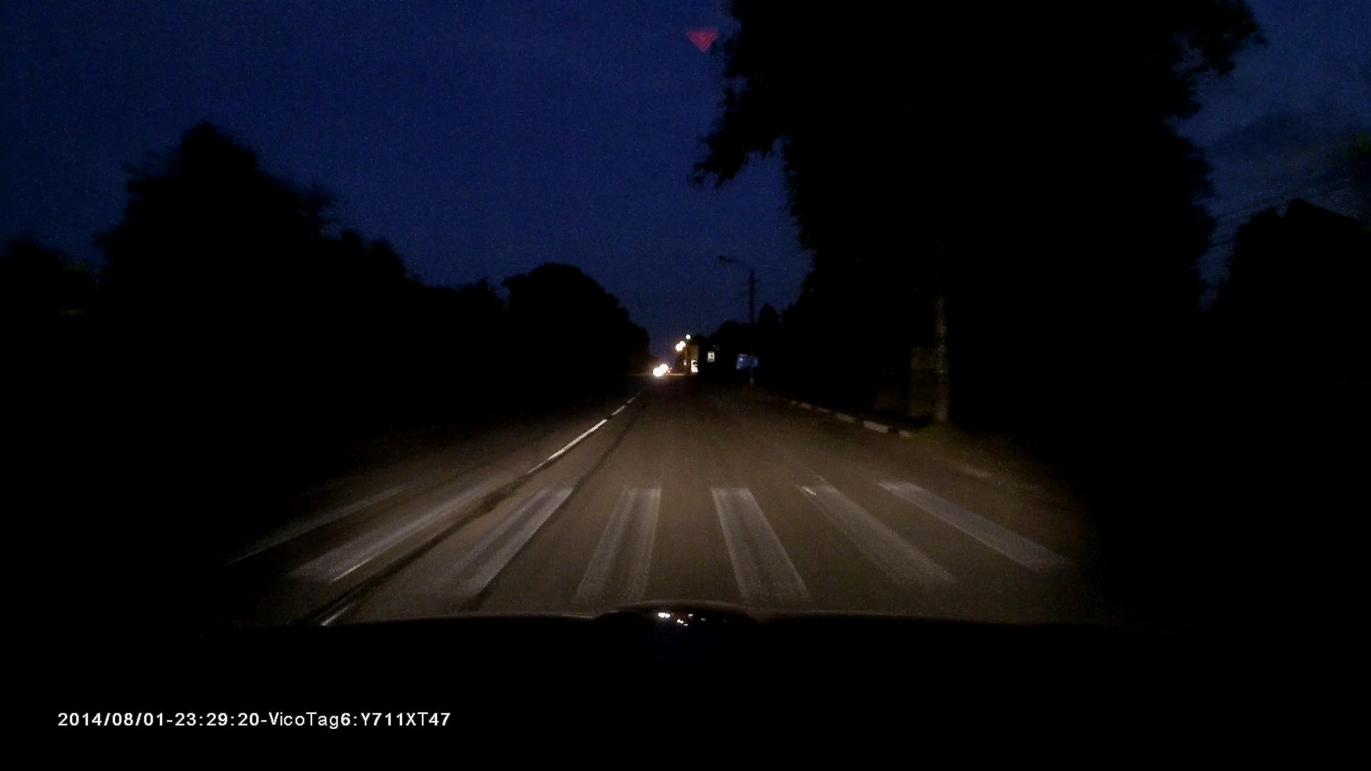

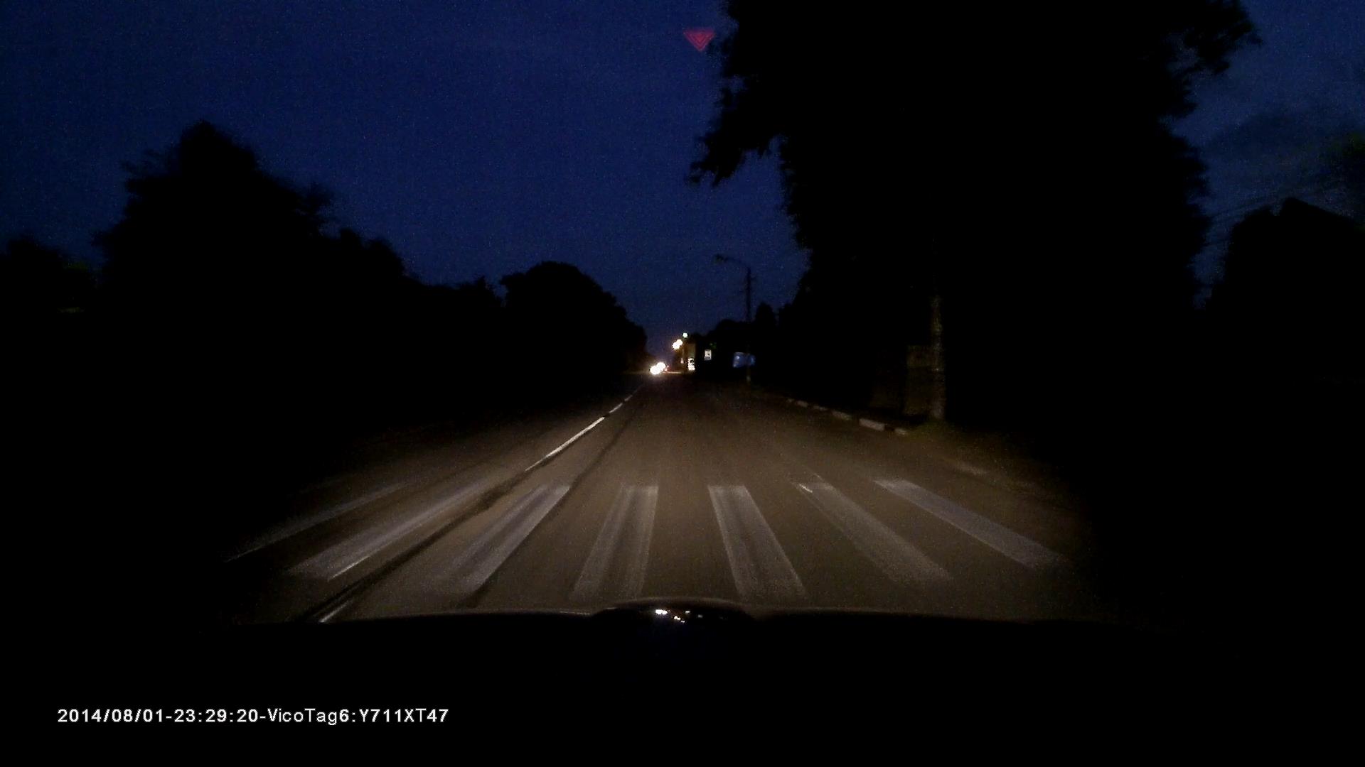

    Чойт не очень ночью при экспозиции в меню 0... надо было шумодав побольше выставить.
    Скрины по порядку.
    Сначала 6.6 с скриптом expo 250 (в меню -1),gamma 250, шумодав 1000.
    Затем 6.6 с скриптом expo 250 (в меню 0),gamma 180, шумодав 200.
    Третий скрин с версии 6.3 с скриптом шумодав 1000, в меню экспозиция -0,5
    VICO0350.MOV_20150805_232624.101.jpg VICO0453.MOV_20150809_002840.726.jpg VICO0163.MOV_20150805_232621.217.jpg VICO0350.MOV_20150805_232839.902.jpg VICO0453.MOV_20150809_003119.050.jpg VICO0164.MOV_20150805_232835.846.jpg VICO0350.MOV_20150805_233234.356.jpg VICO0454.MOV_20150809_002519.592.jpg VICO0164.MOV_20150805_233239.878.jpg VICO0351.MOV_20150805_233351.810.jpg VICO0454.MOV_20150809_003320.387.jpg VICO0164.MOV_20150805_233348.238.jpg VICO0352.MOV_20150805_233515.302.jpg VICO0455.MOV_20150809_003542.520.jpg VICO0165.MOV_20150805_233519.249.jpg VICO0352.MOV_20150805_233643.833.jpg VICO0455.MOV_20150809_003736.322.jpg VICO0165.MOV_20150805_233656.781.jpg VICO0352.MOV_20150805_233849.289.jpg VICO0455.MOV_20150809_004002.542.jpg VICO0165.MOV_20150805_233853.376.jpg VICO0352.MOV_20150805_234316.111.jpg VICO0455.MOV_20150809_004159.137.jpg VICO0165.MOV_20150805_234312.868.jpg
    Сам скрипт для 6.6 во вложении. Шумодав поднят до 1000

  8. @mayorvs, после твоих покатушек у меня даже вопросов не остаётся...)))
    Шумодав 1000 для ночи самое то и версия 6.6 выглядит предпочтительнее.
    Добавь такой скриптик после скринов, пусть народ катает...
    За тесты, как всегда, спасибо огроменное!

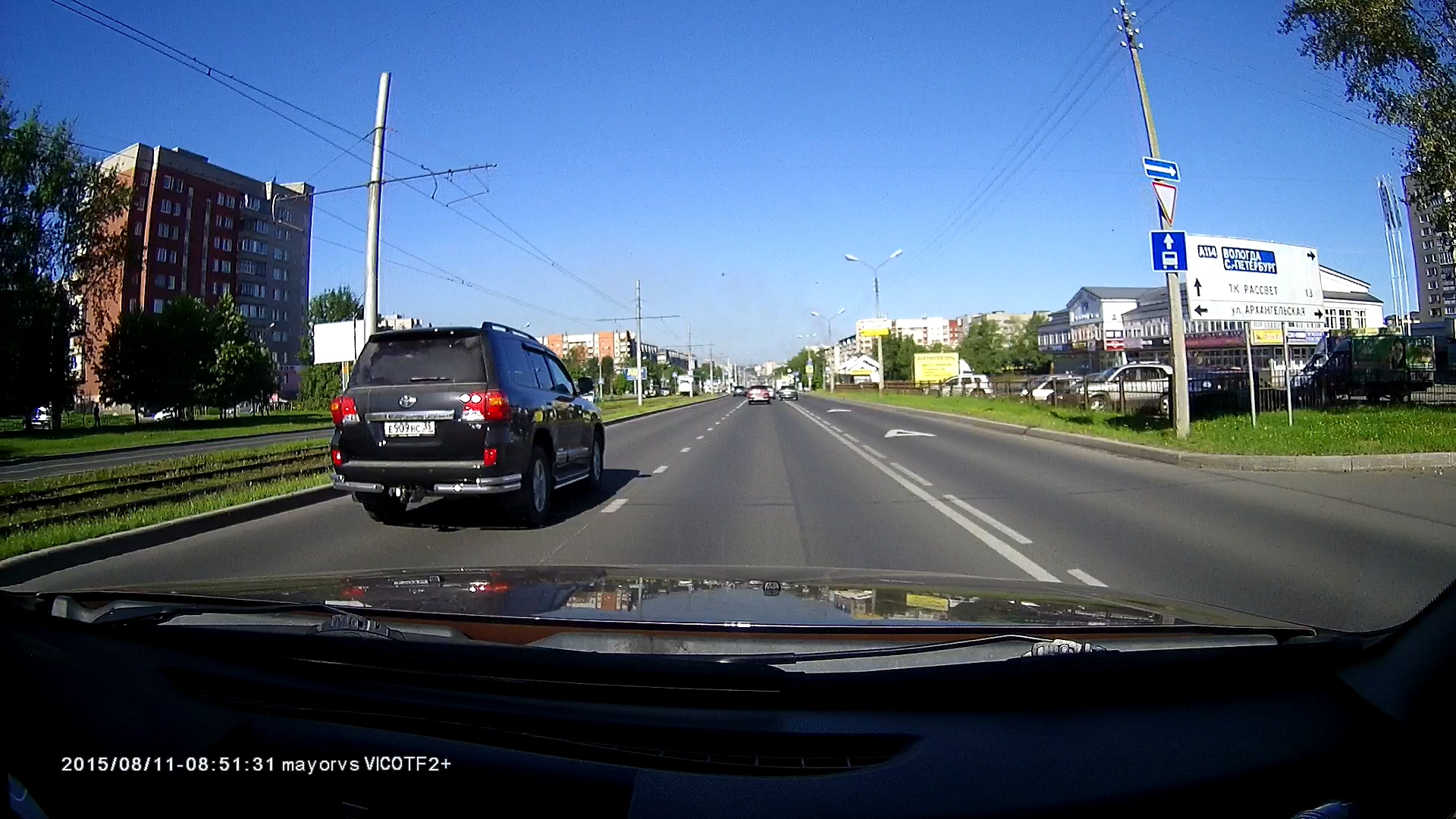

  9. Все таки хватило терпения быть последовательным в локализации слабого места в стоковом холдере, вызывающего расфокус при нагреве :)
    Итак, сегодня проверил очередную модификацию стокового холдера. Холдер был усилен медными пластинами через эпоксидную смолу. Те же пластины принимали участие во всех предыдущих модификациях. Результат отрицательный, но весьма неожиданный и даже интересный в каком-то роде :) Фото модификации и скрины тестирования под спойлером:
    WP_20150809_003.jpg WP_20150809_001.jpg VICO0216.MOV_20150809_212638.594.jpg VICO0218.MOV_20150809_212737.422.jpg VICO0220.MOV_20150809_212800.277.jpg VICO0228.MOV_20150809_212855.939.jpg
    Что видим? В этом варианте расфокус наступил уже через 10 мин!!! Через 5 мин в закрытой машине он уже ненавязчиво начал появляться. Условия практически аналогичные, +25 в тени, в закрытой машине всего +38 за час (в предыдущих тестированиях поднималось и до +50), т.к. на улице ветрено и иногда кратковременно набегали тучки.
    Просматривая записи обратил внимание, что при тех же условиях поездки, работает кондиционер, в машине примерно +20/+22, много солнца в лоб -примерно через 15 мин поездки достаточно видимый расфокус.
    Как-то так. Чем объяснить? Дополнительный нагрев меди извне и недостаточно хороший отвод тепла через эпоксидку, одновременная его концентрация в районе ножек крепления холдера к плате?
    Те же самые пластины на этих же местах через термоклей, давали лучший эффект и про расфокус во время движения речи не было. Напротив, даже после наступления расфокуса в закрытой машине, резкость стабилизировалась через 5-10 мин стандартной поездки при включенном кондее.
    В итоге - фокус гуляет в основном из-за расширения по резьбе в местах крепления к плате, возможно немного в совокупности с деформацией под действием температуры и верхней полки холдера.

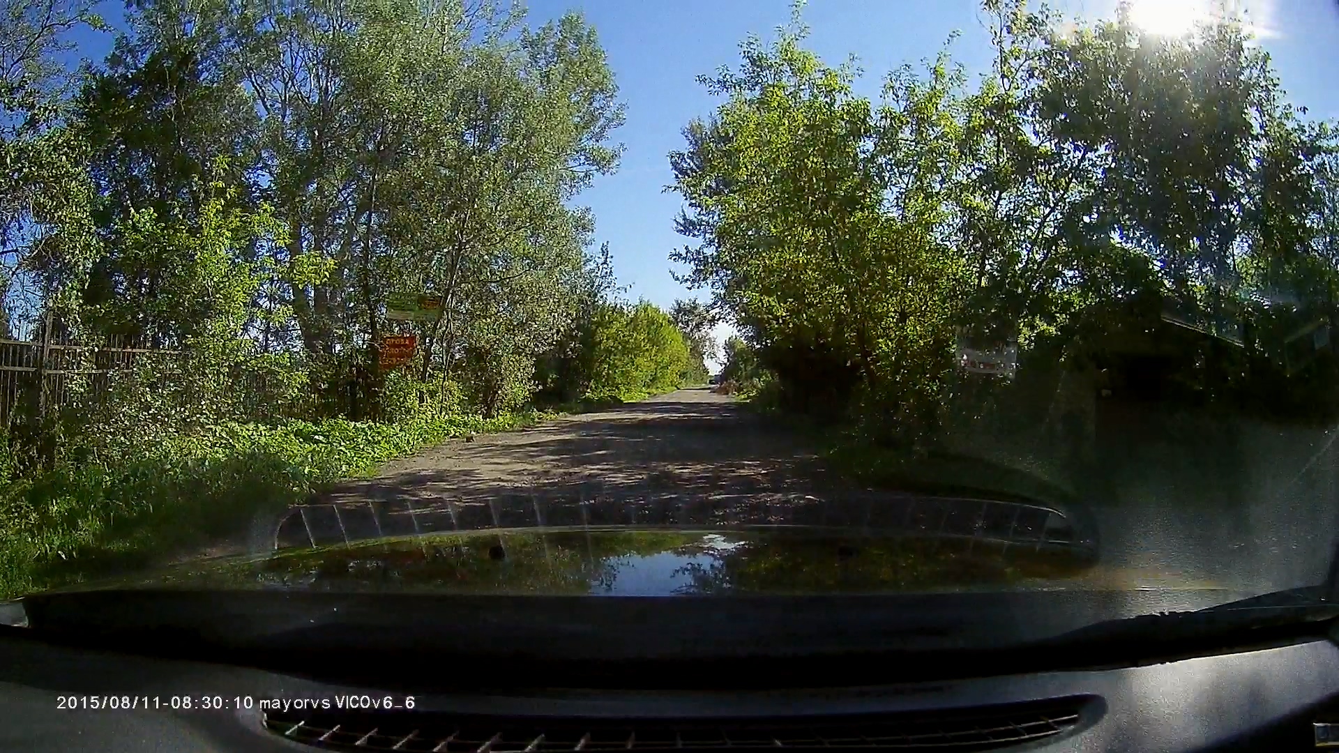

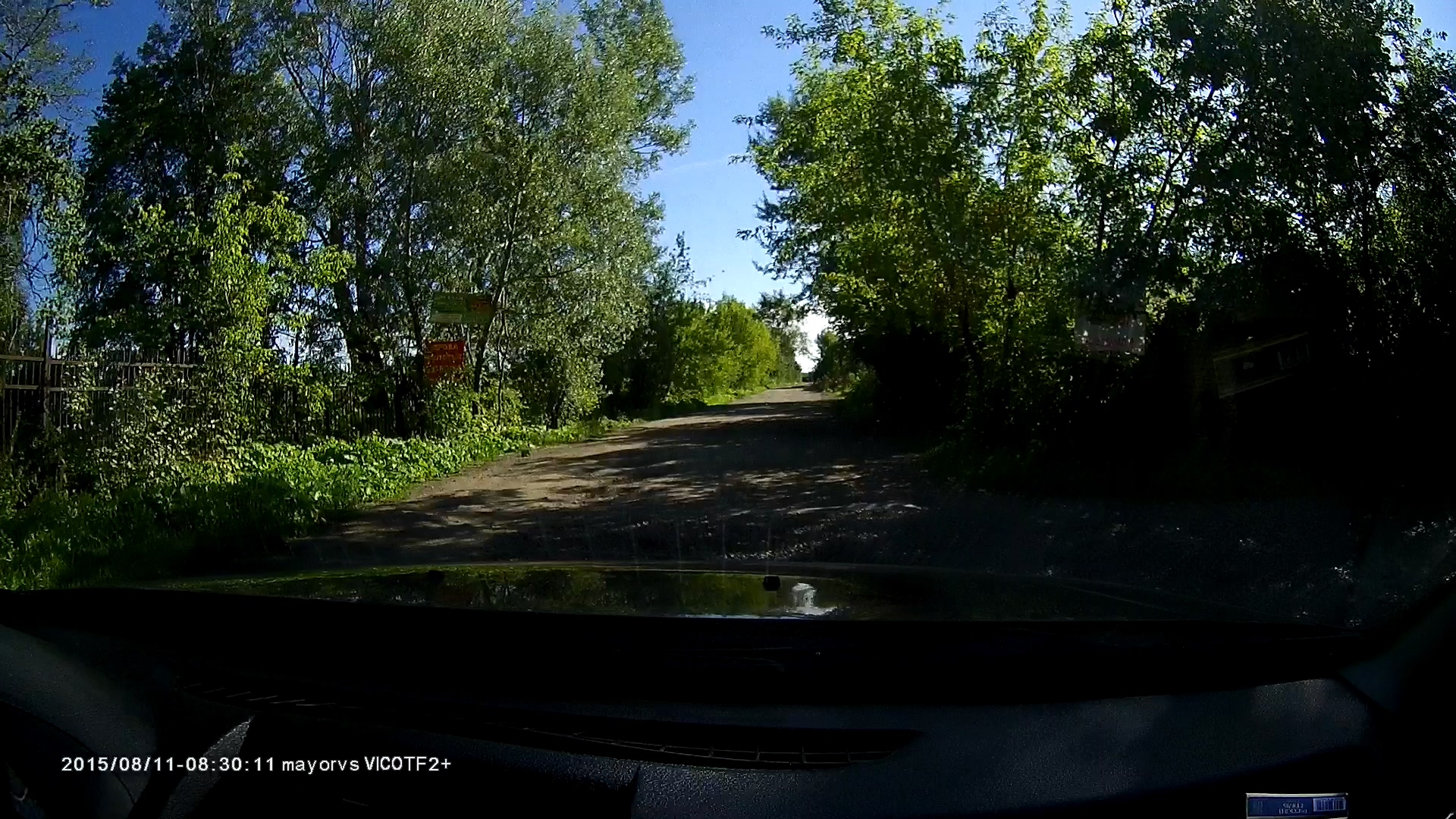

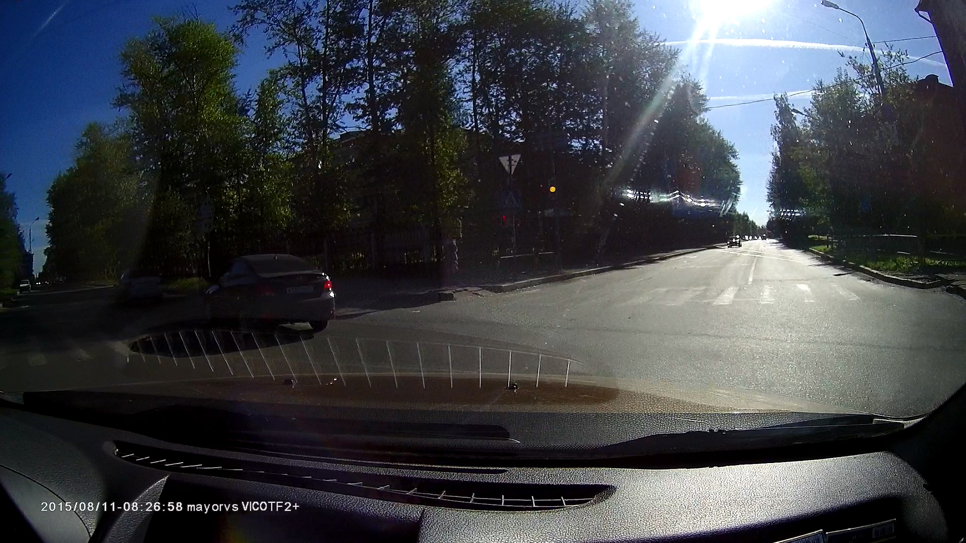

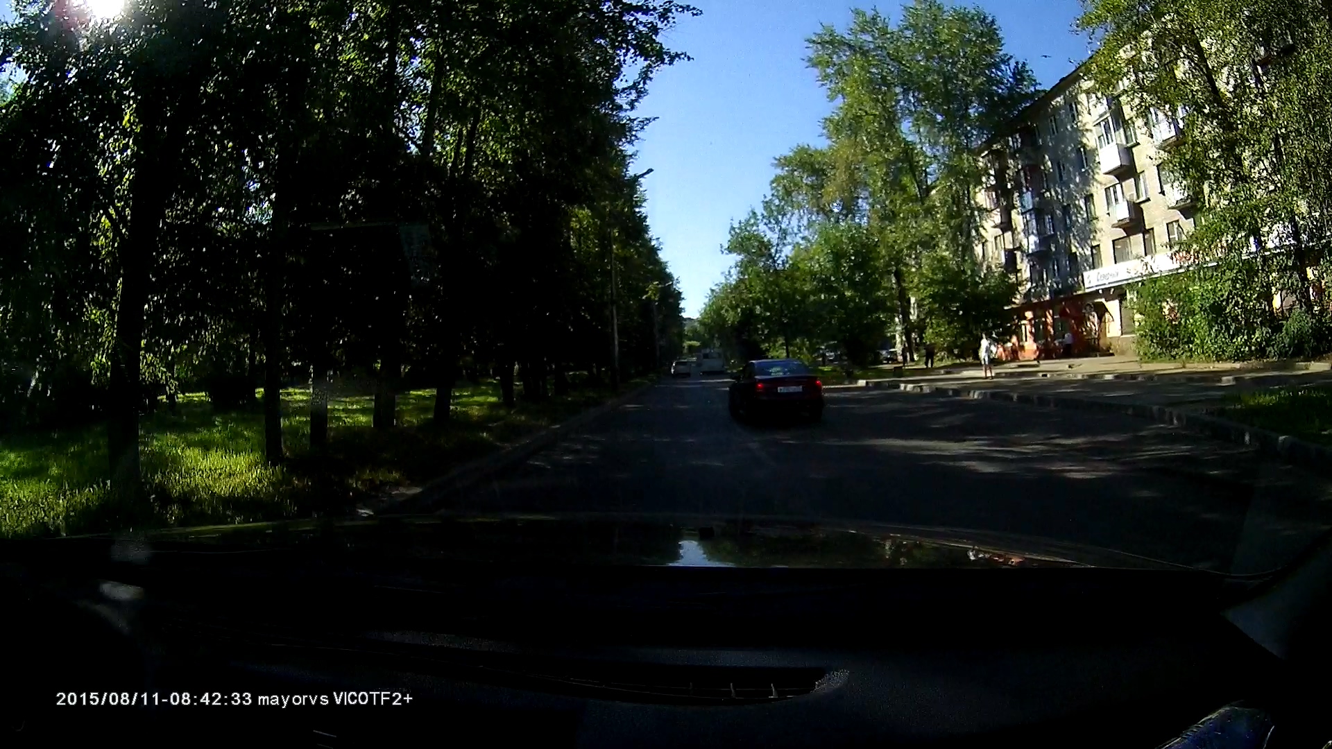

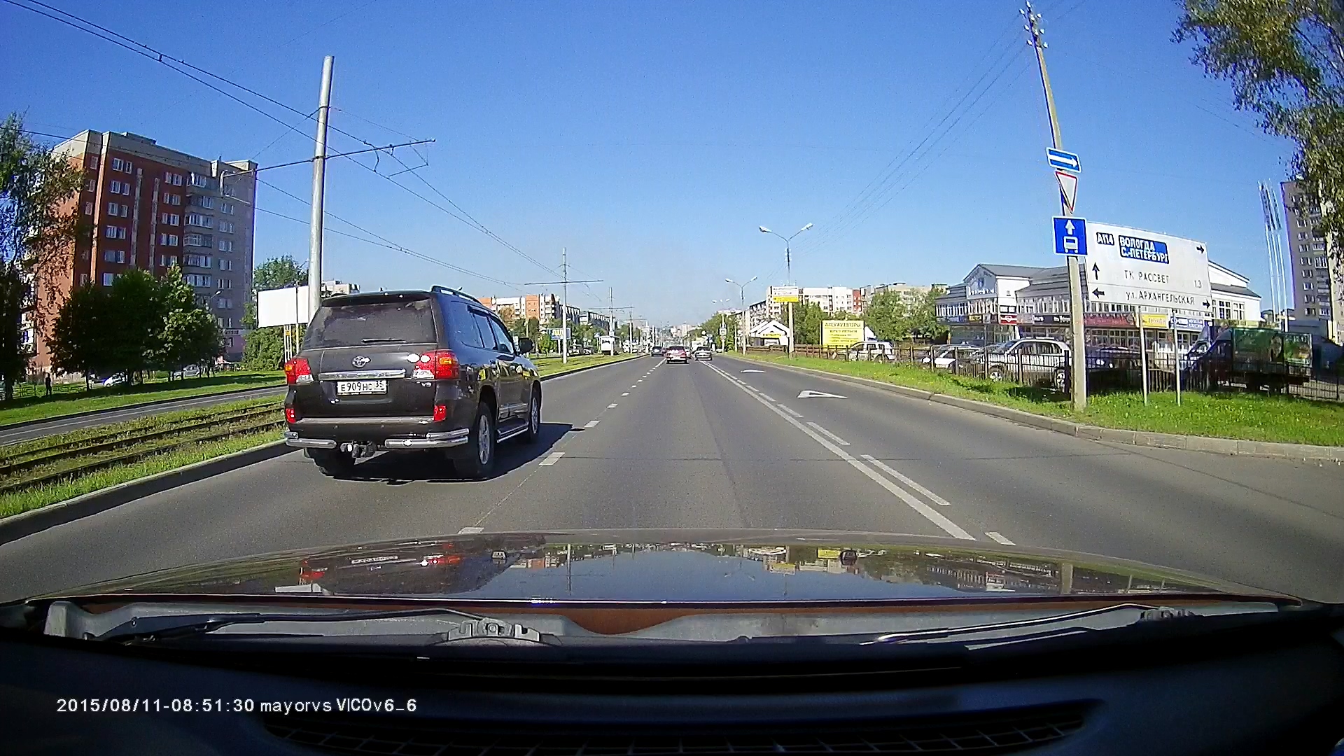

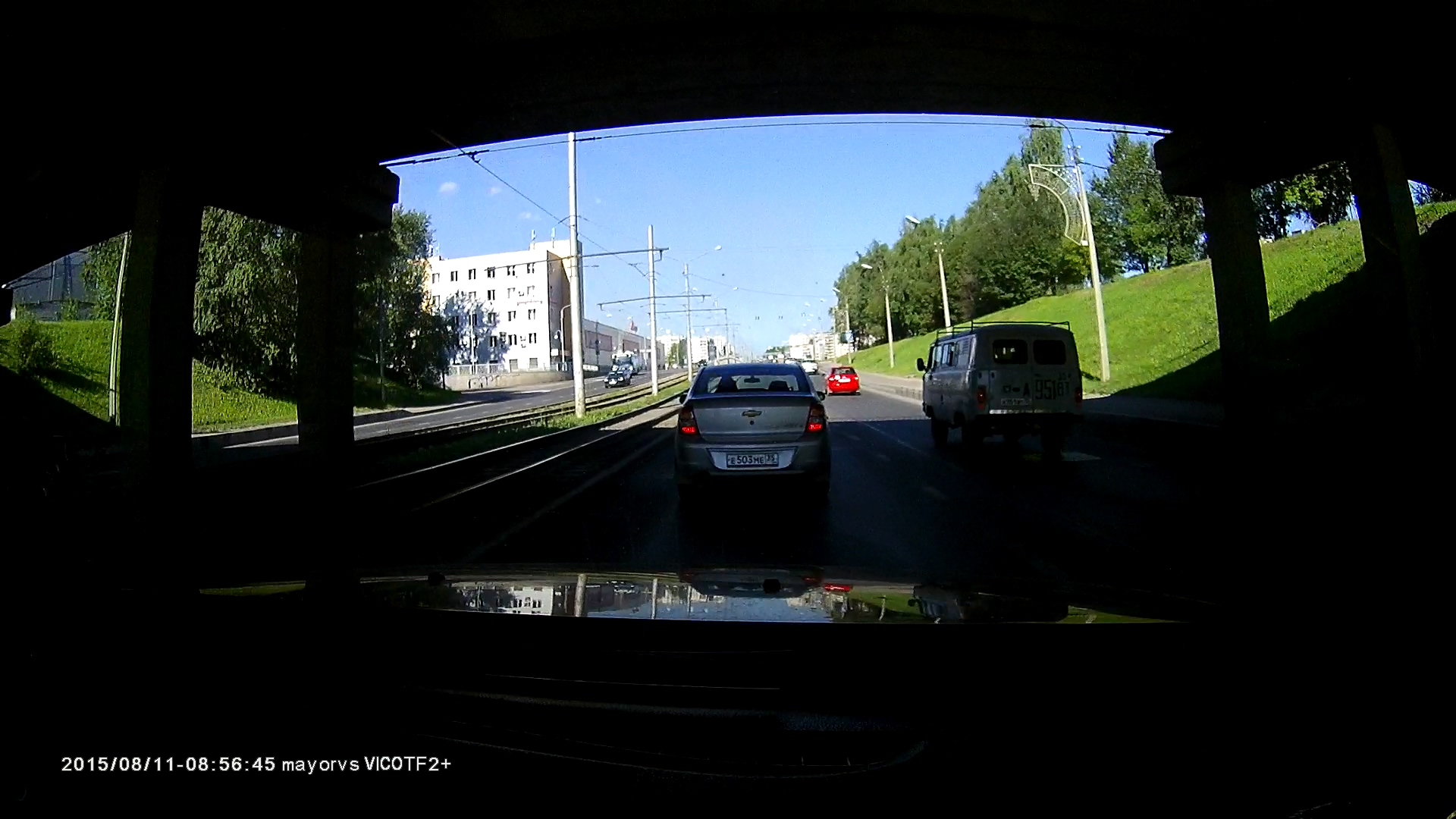

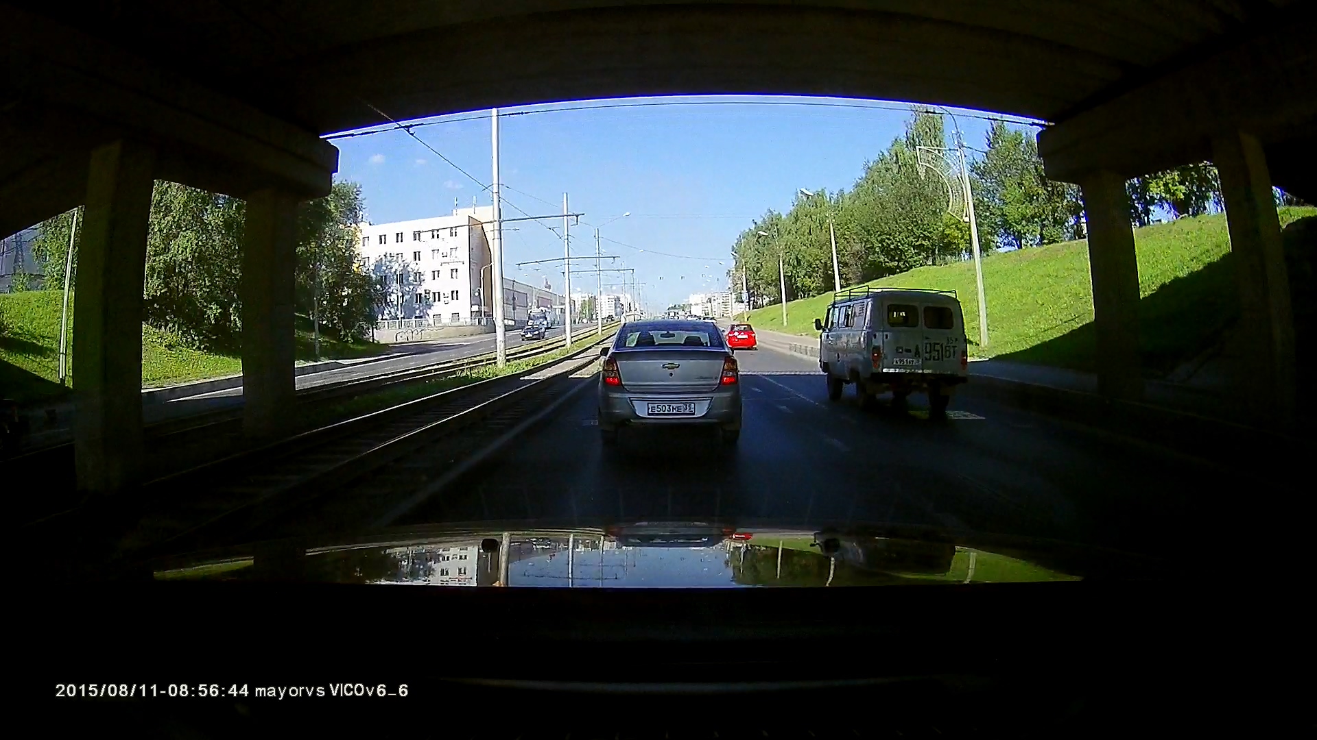

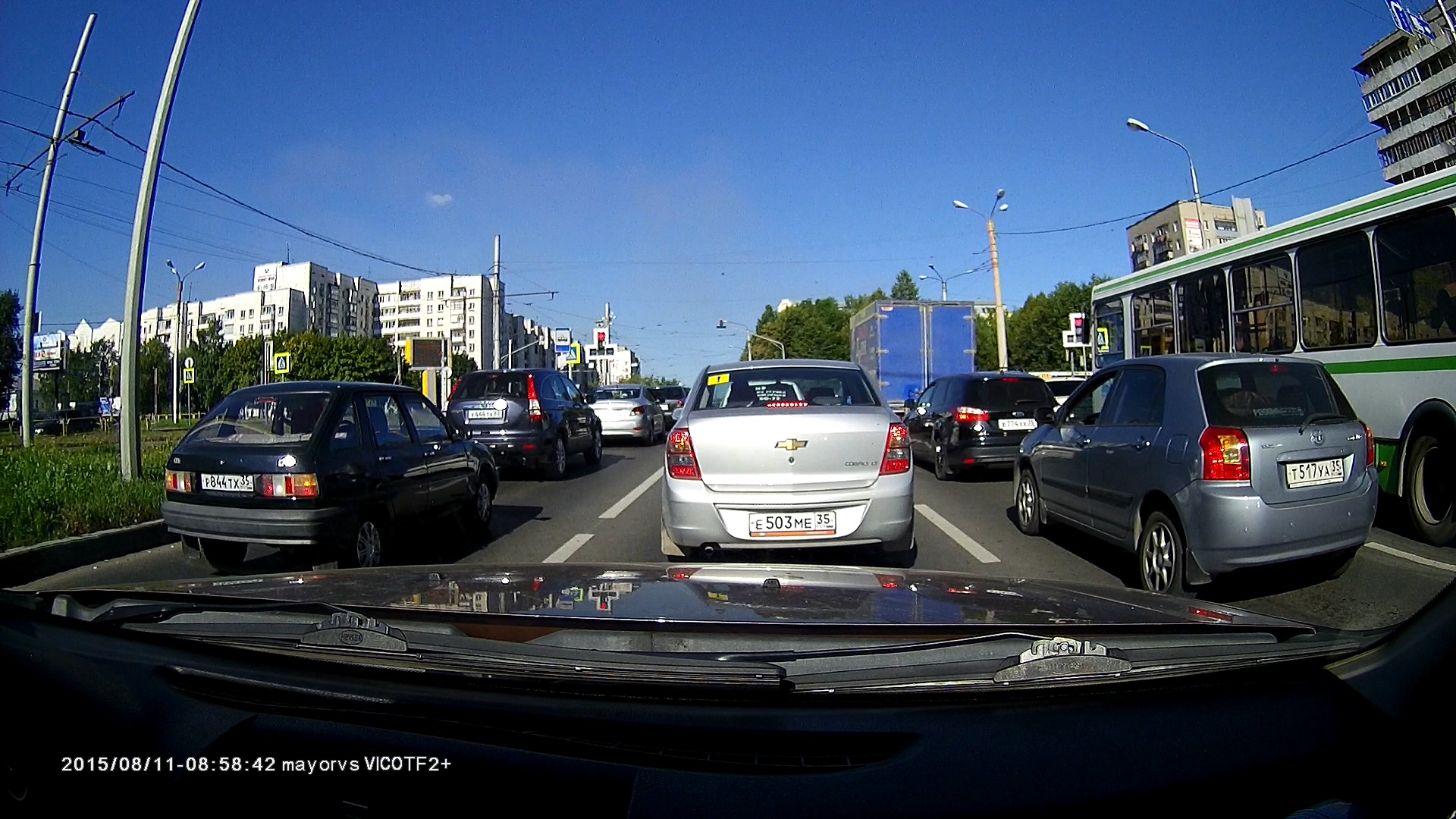

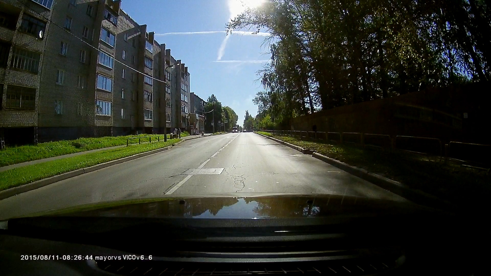

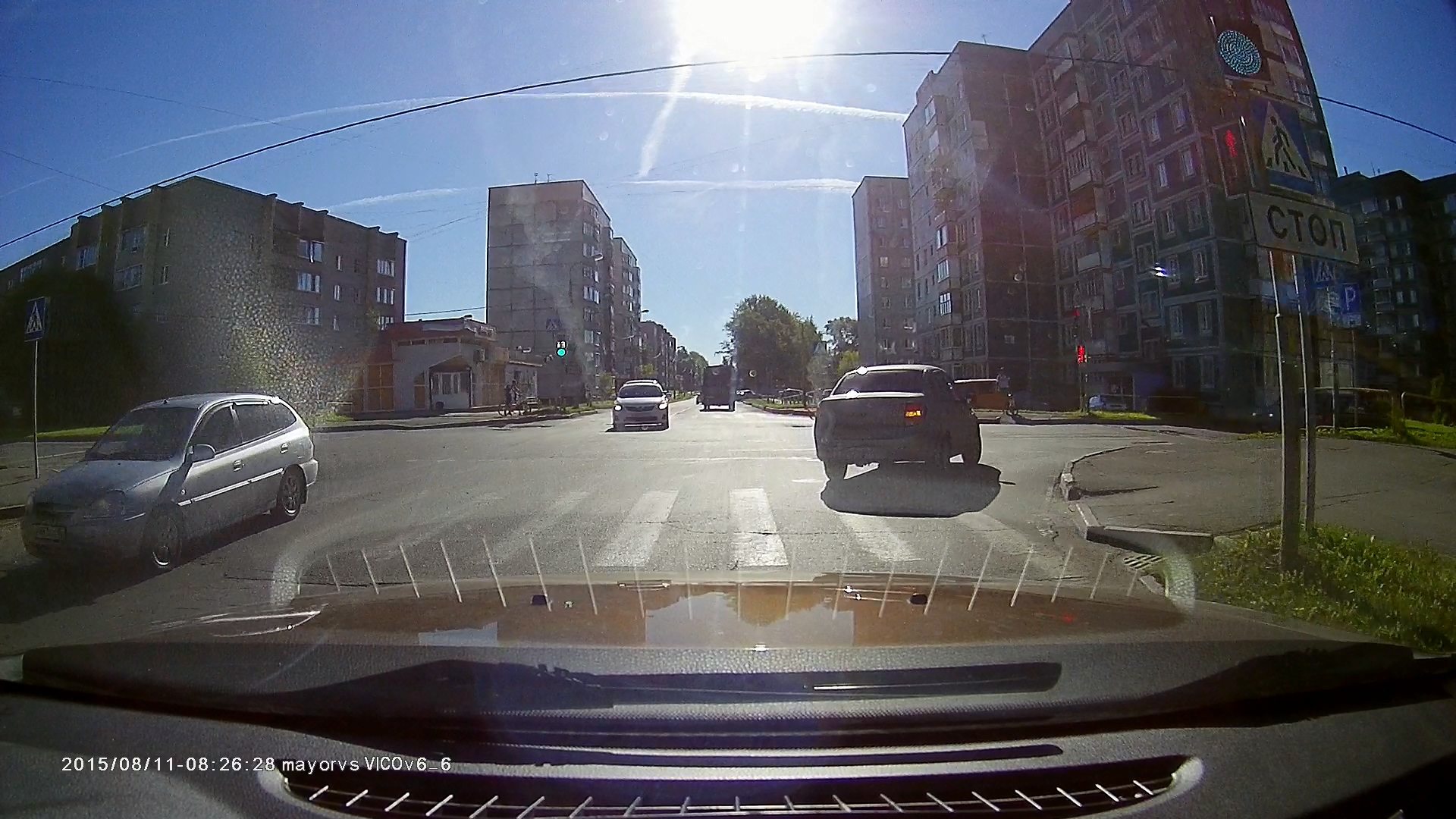

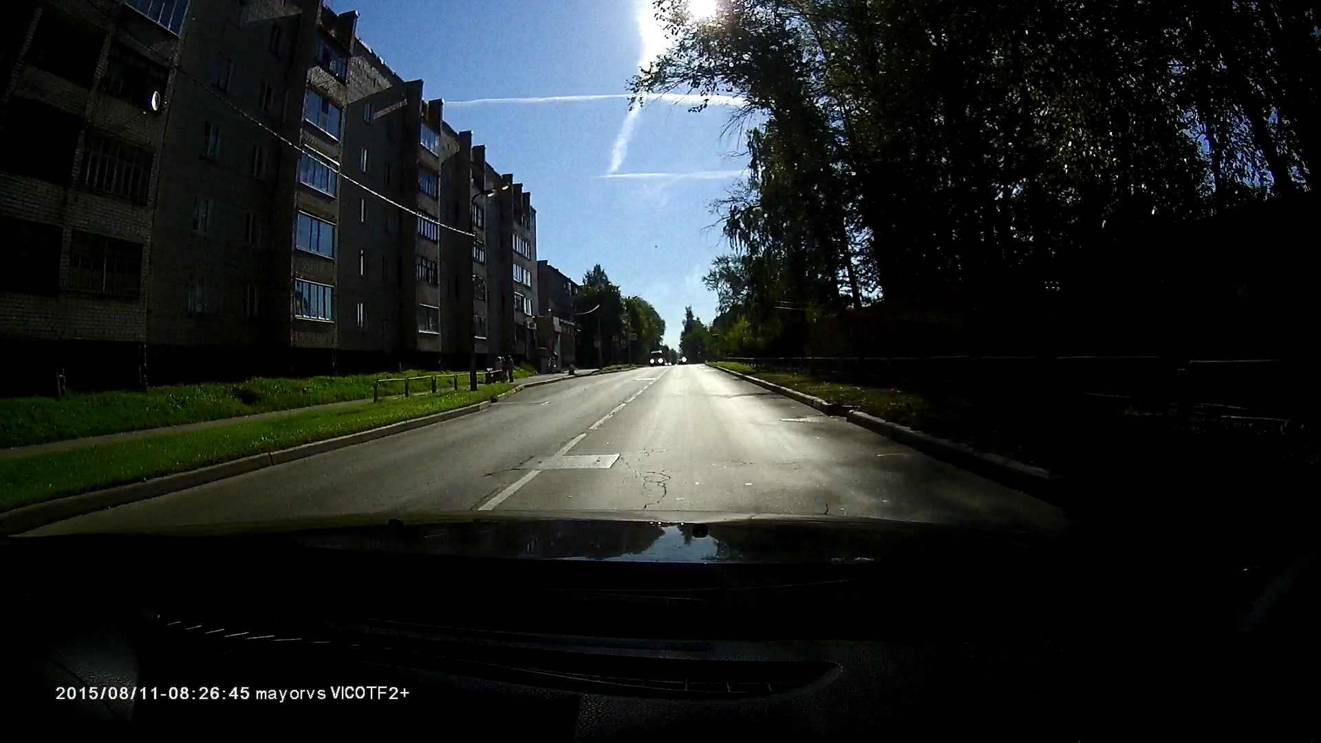

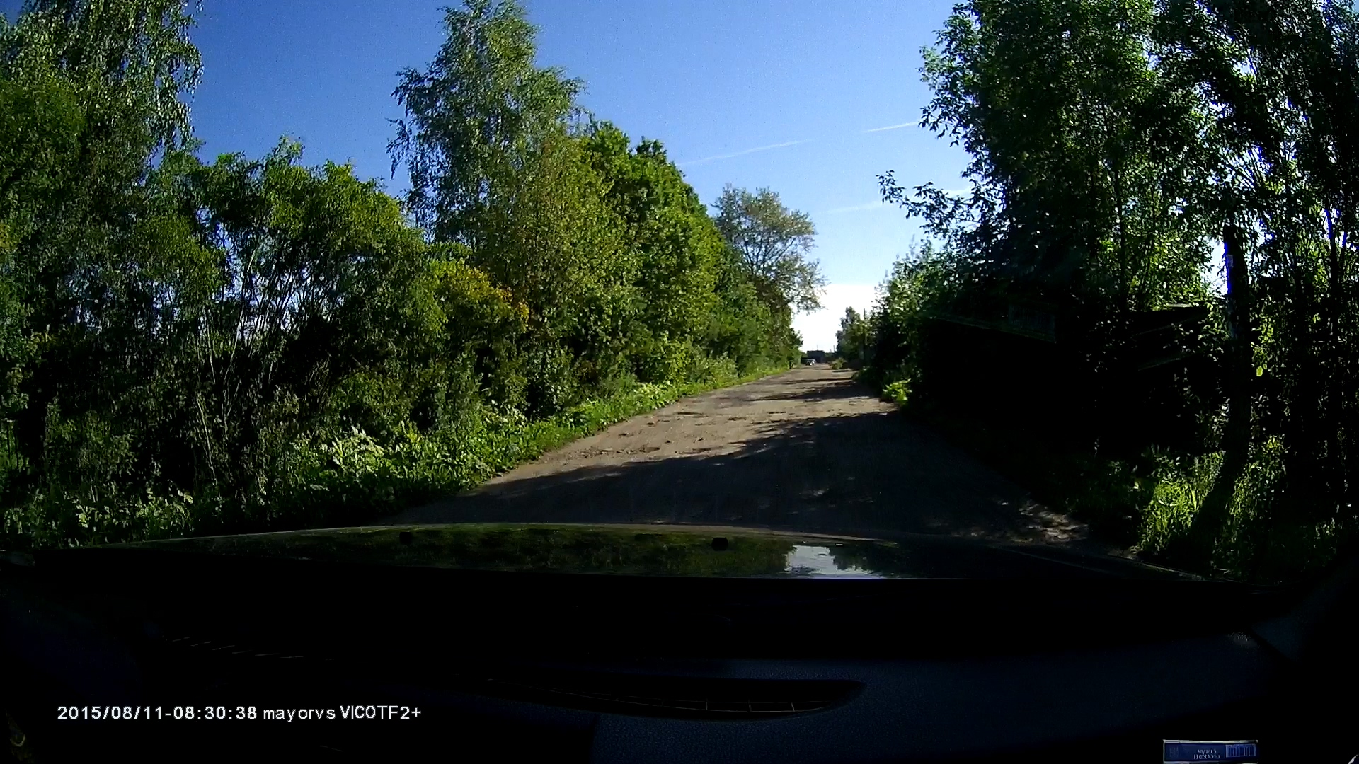

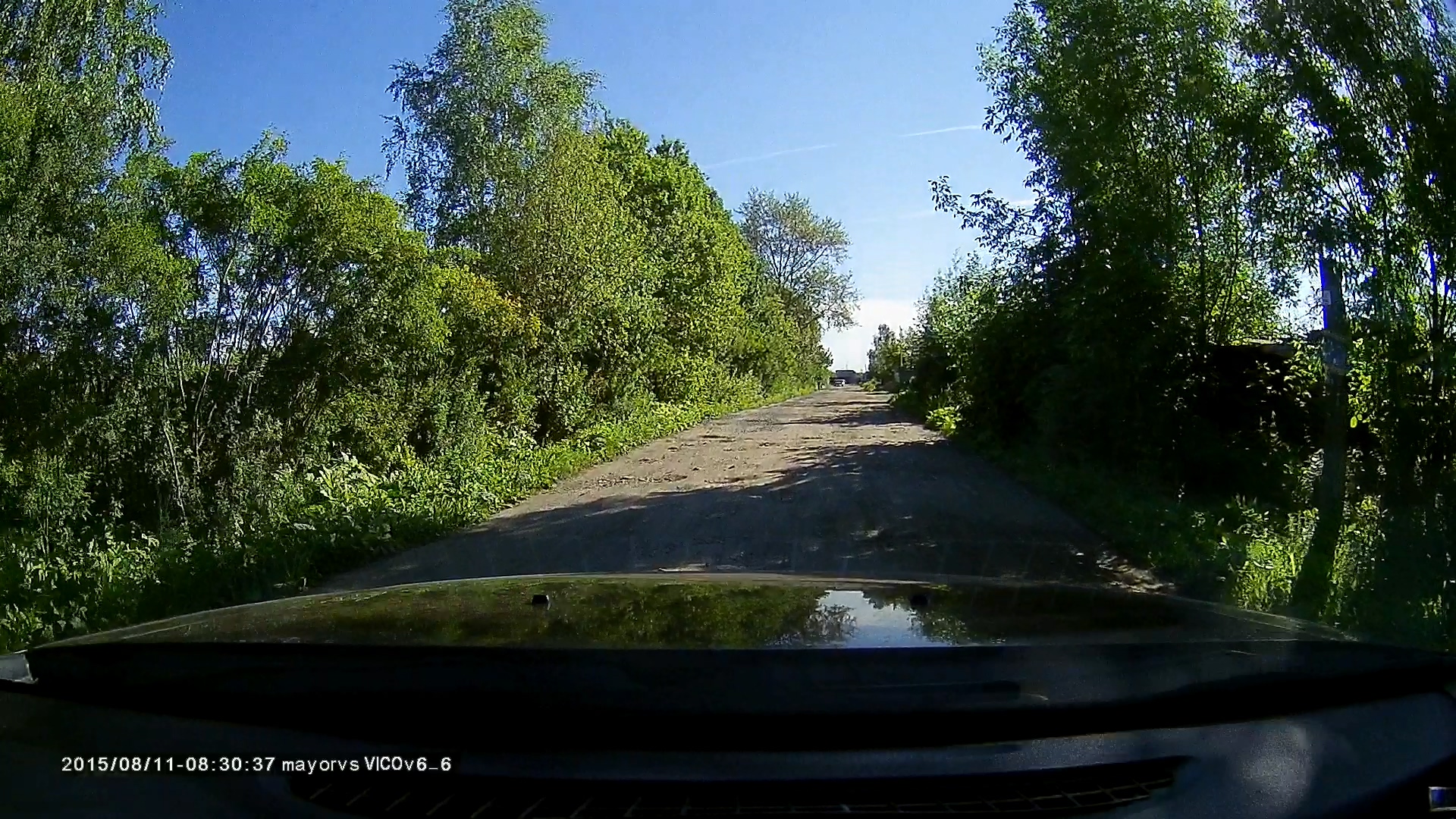

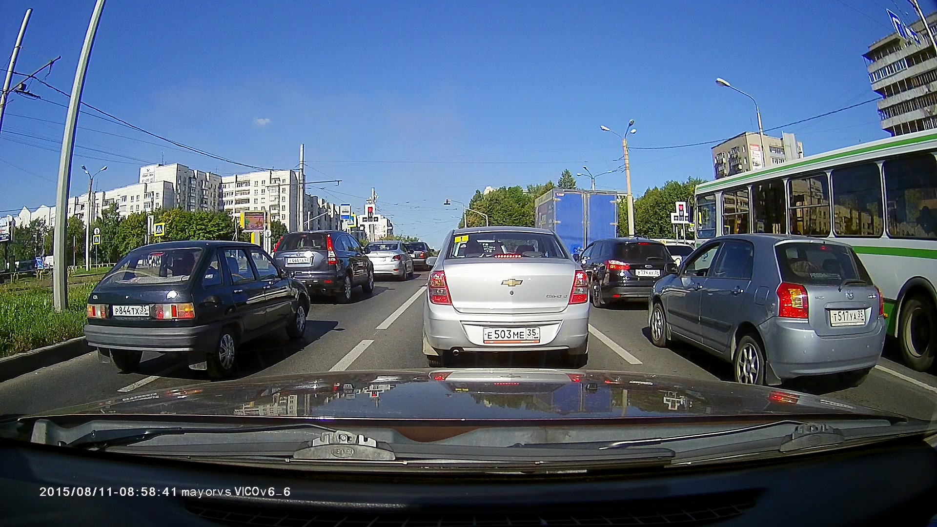

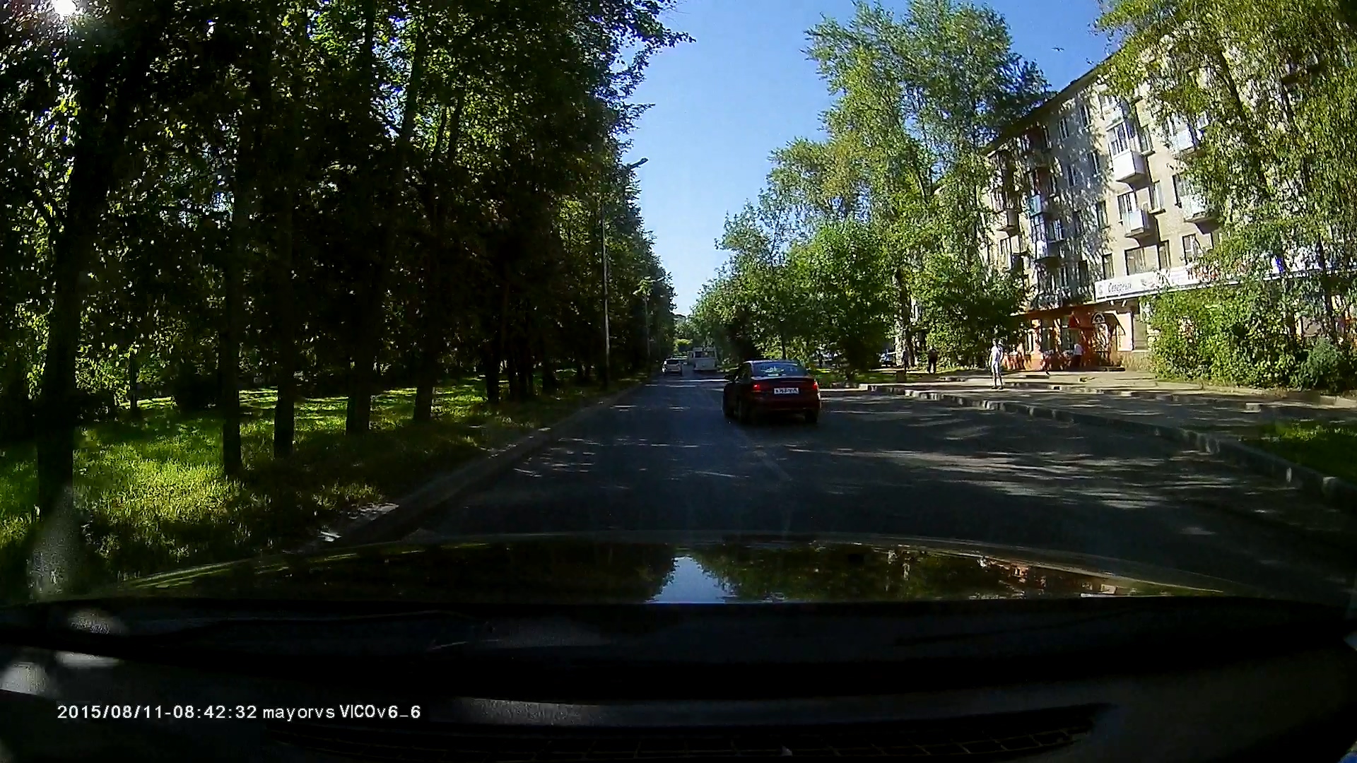

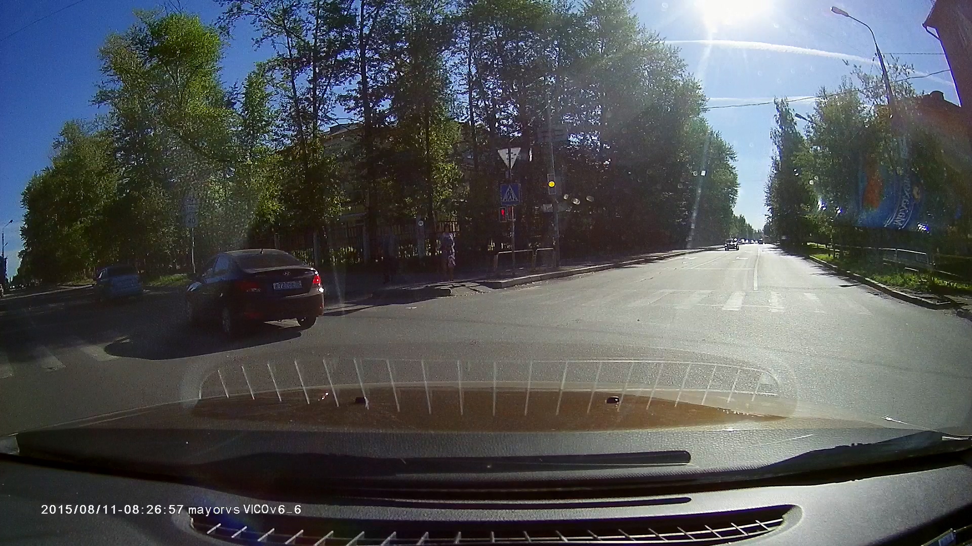

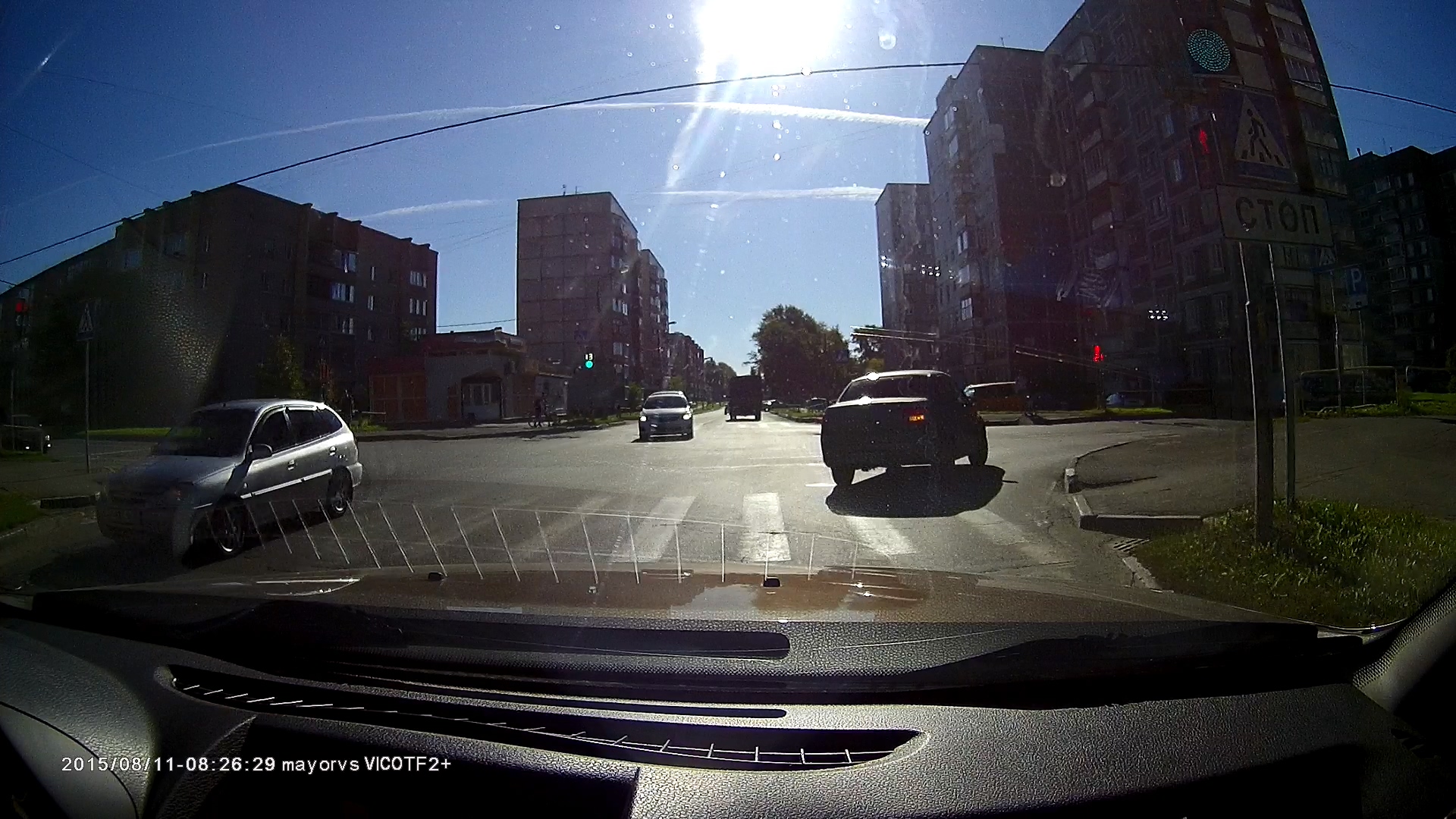

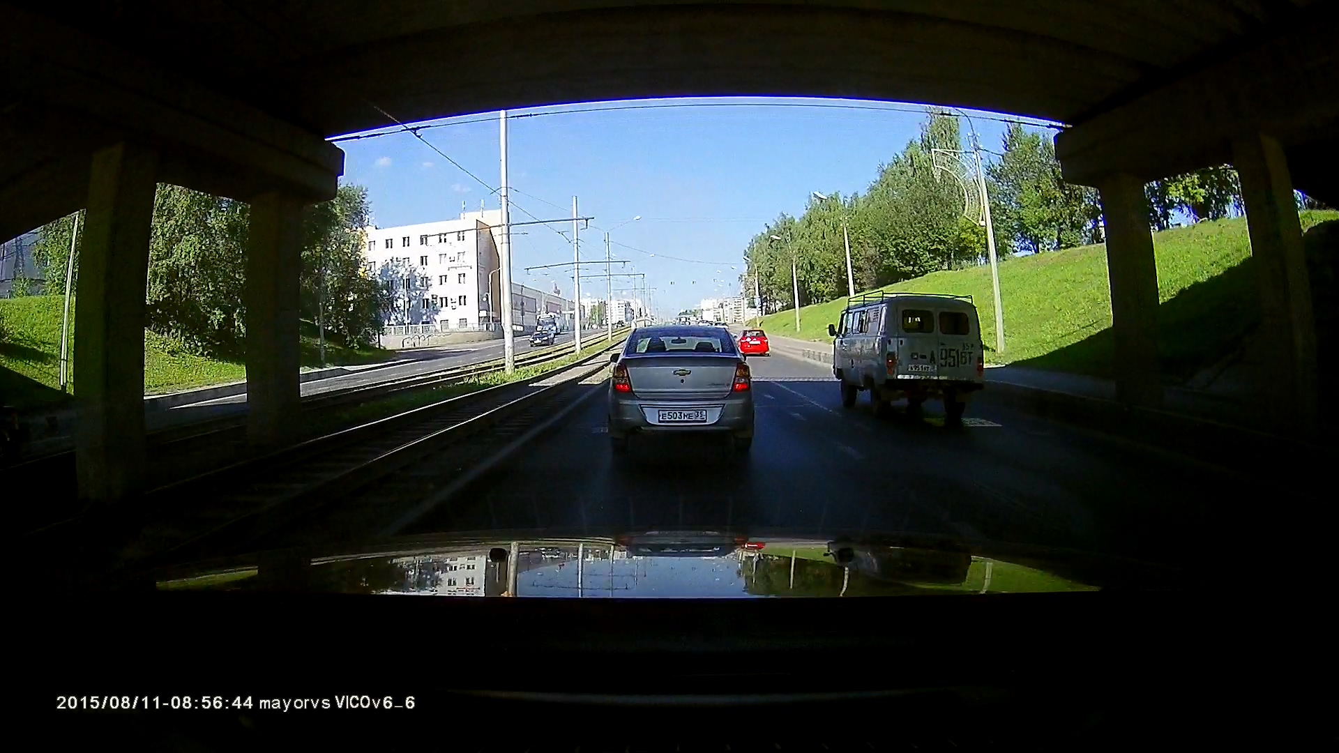

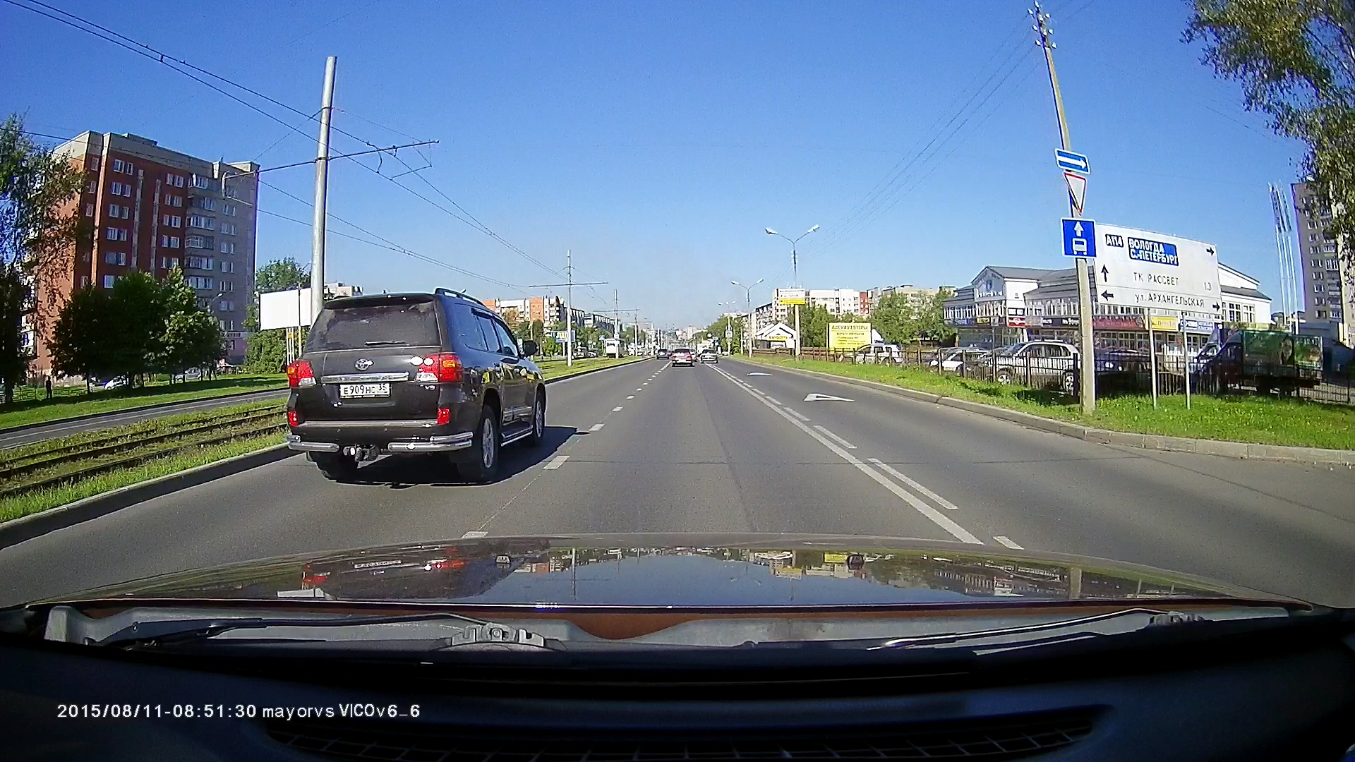

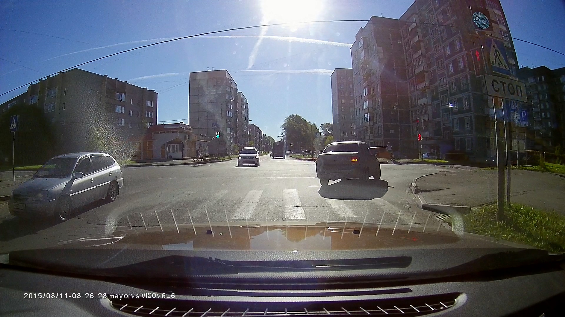

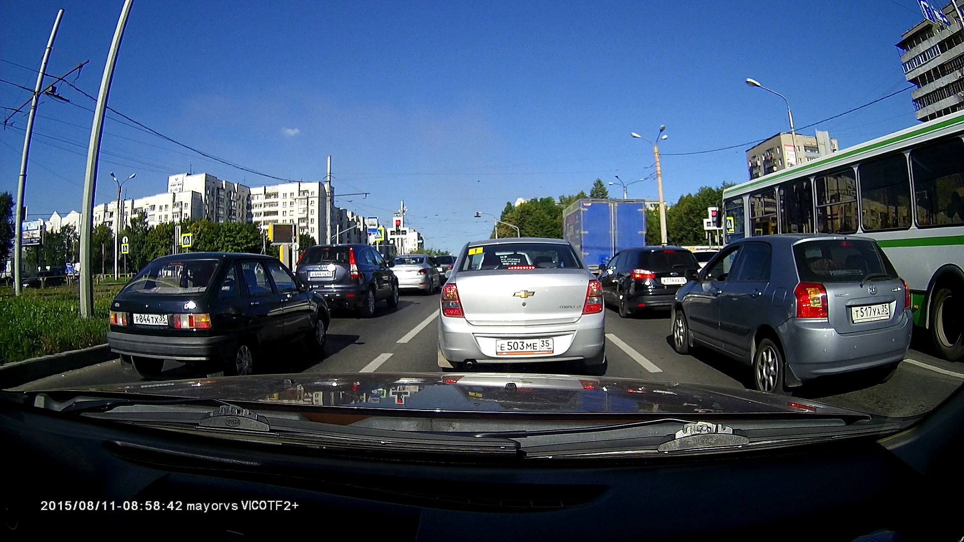

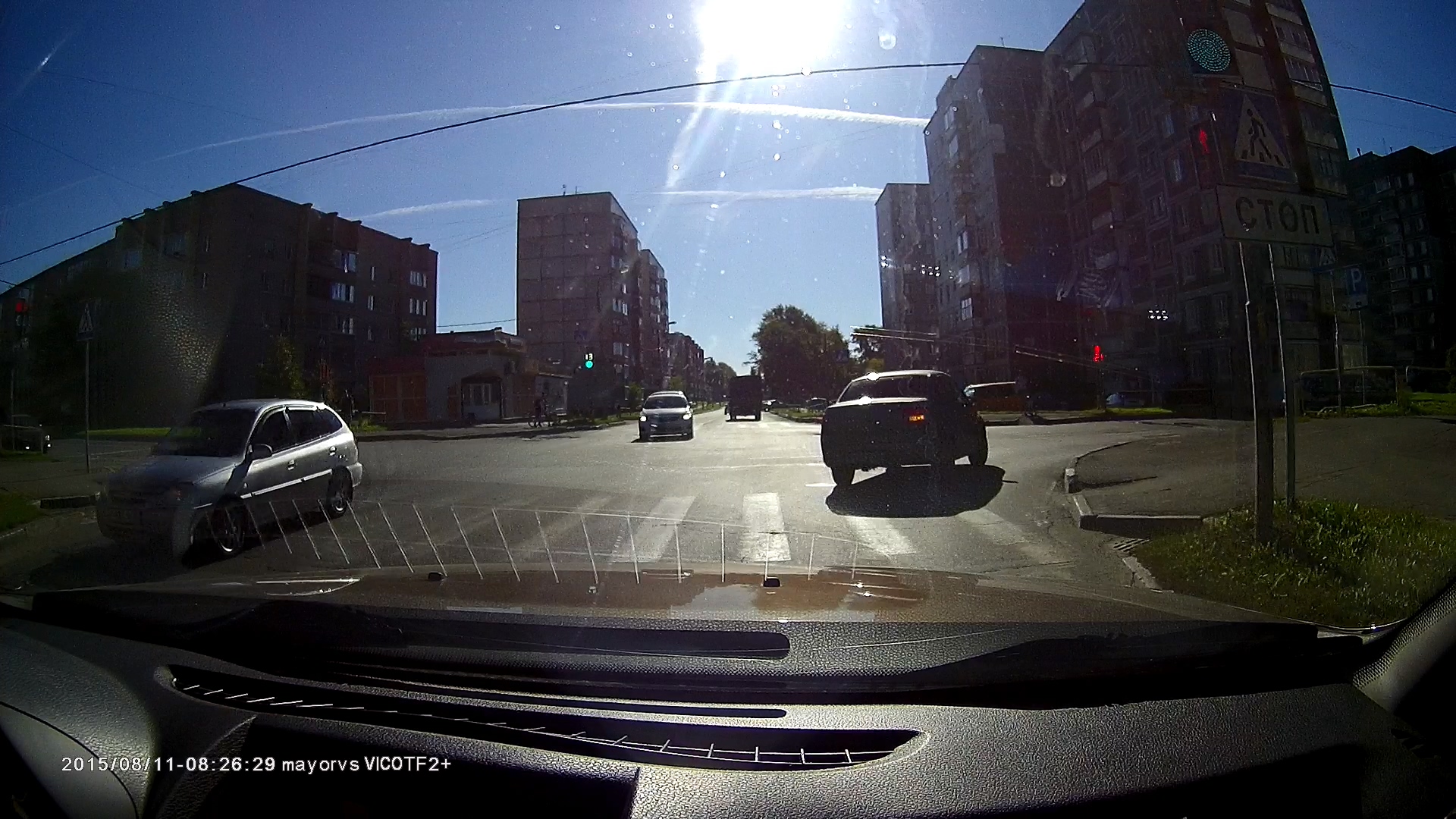

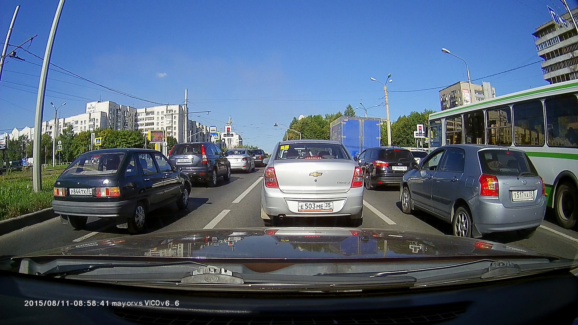

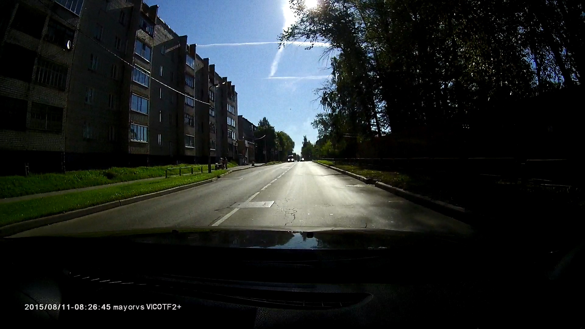

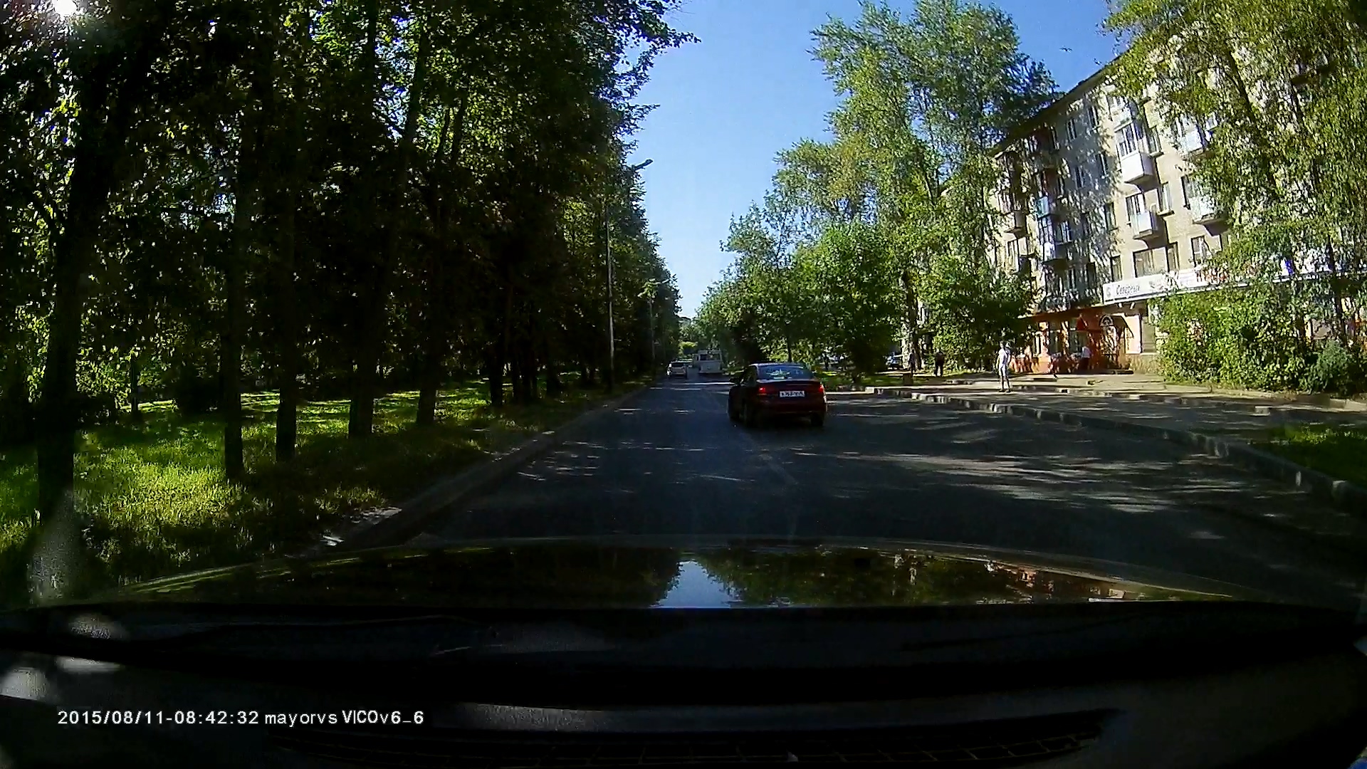

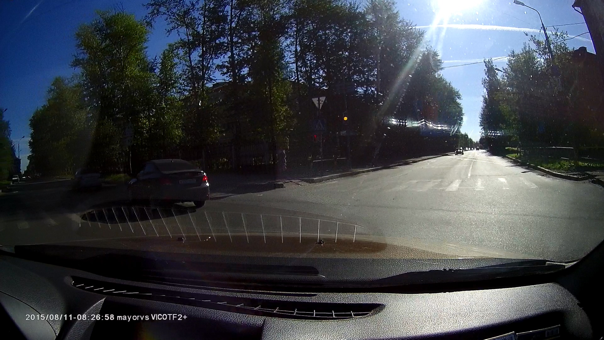

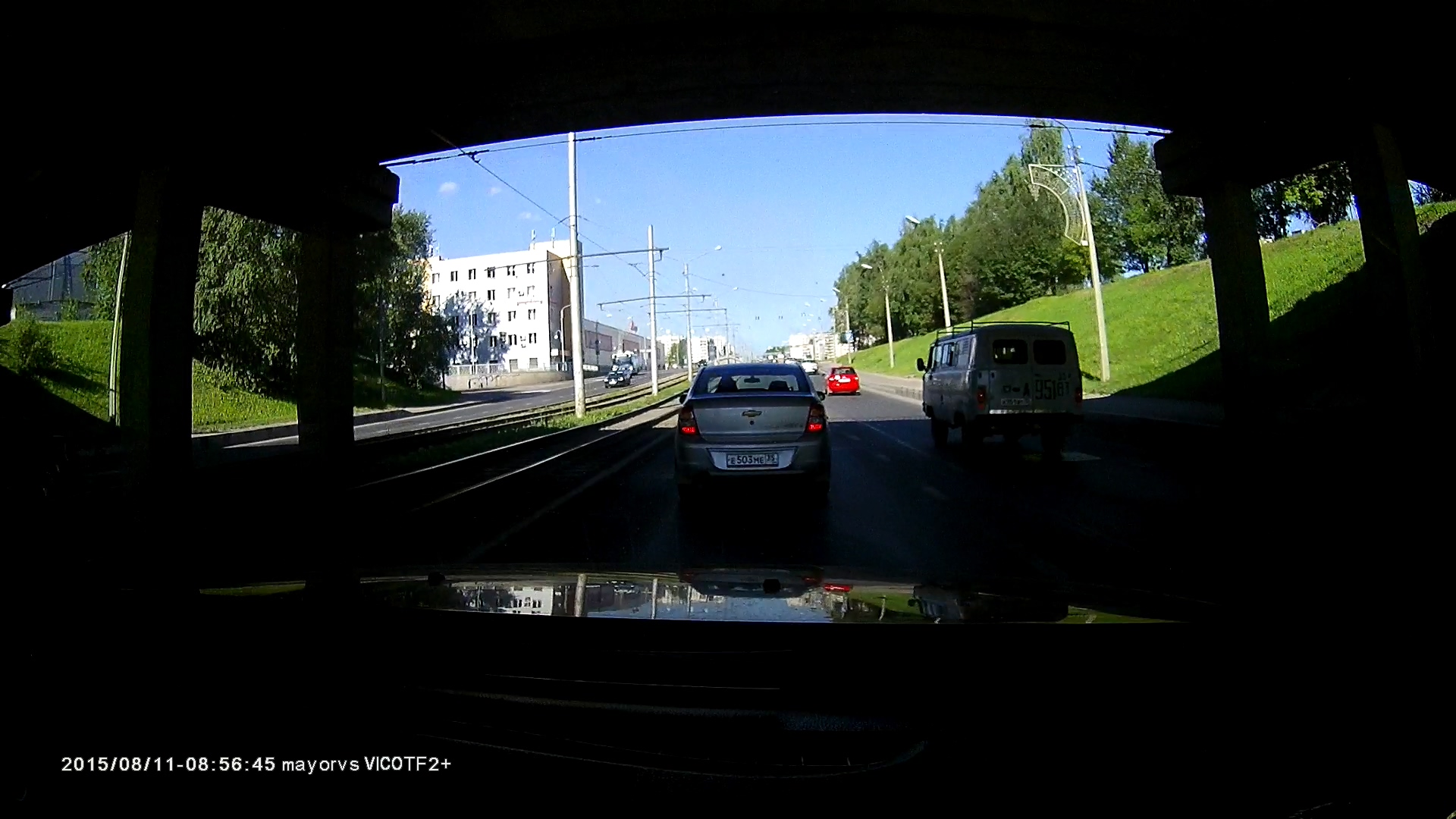

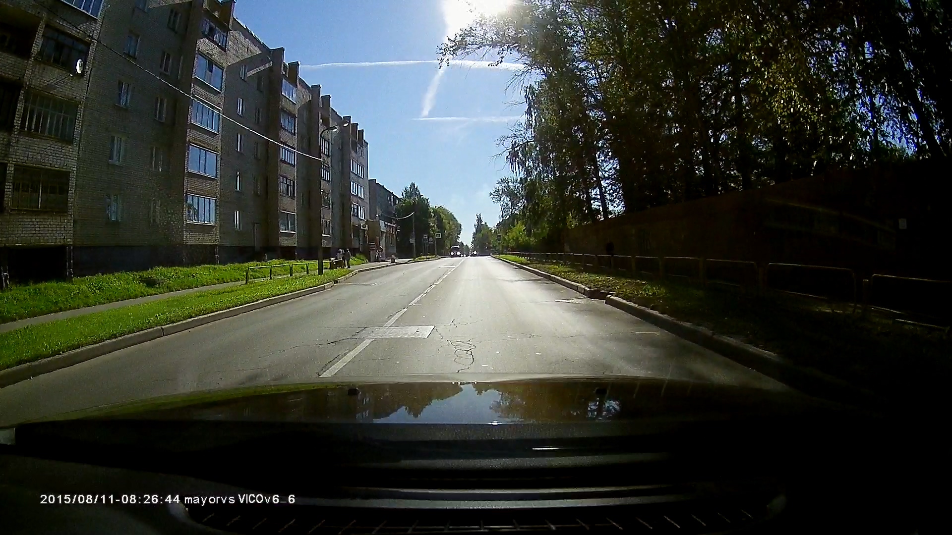

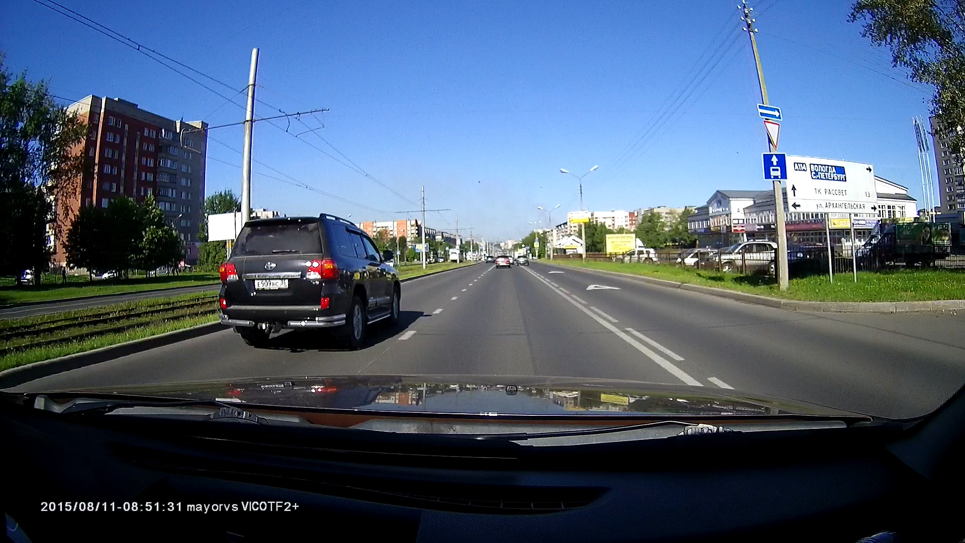

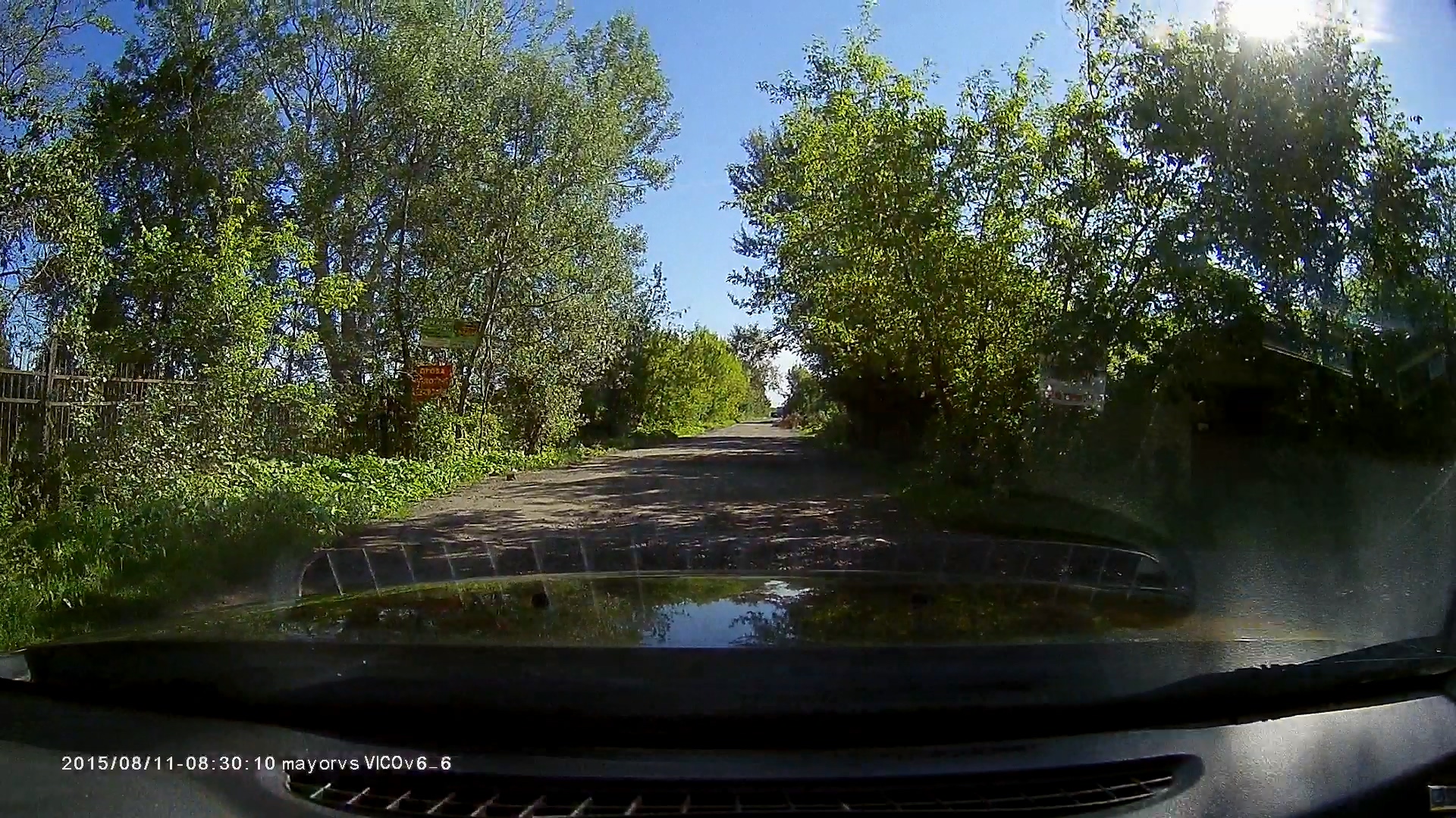

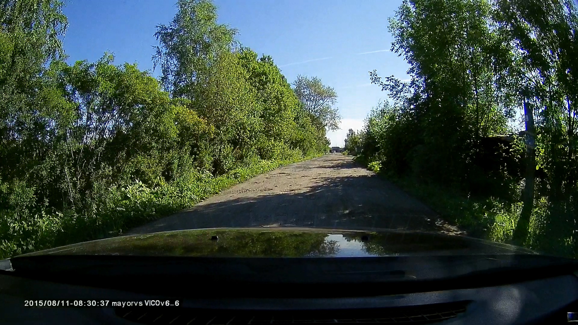

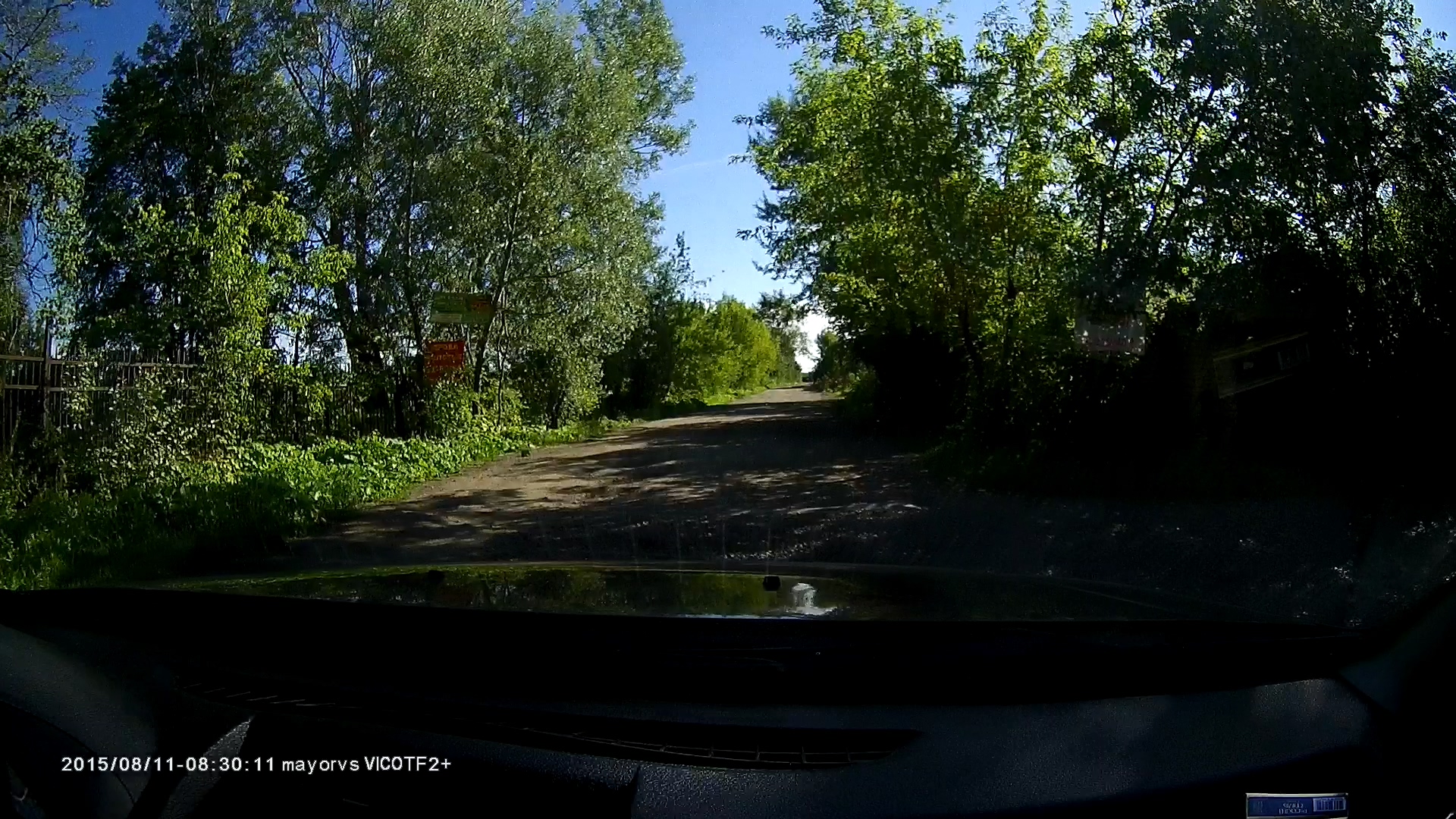

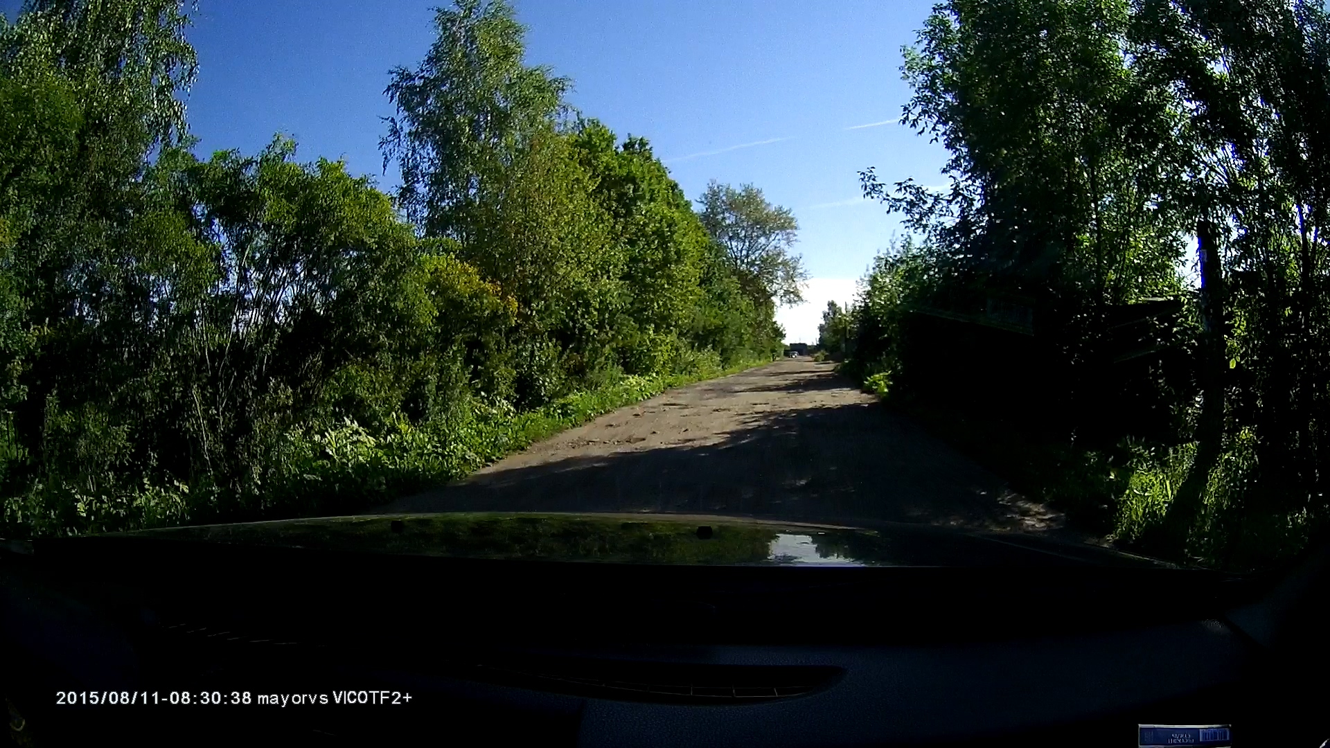

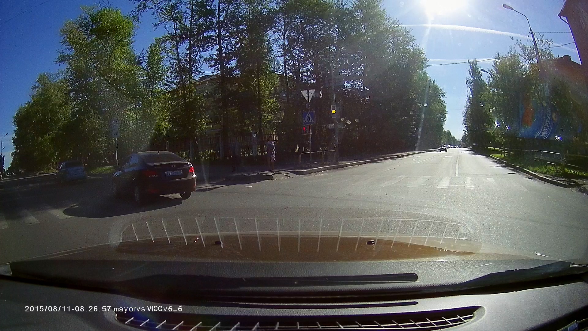

  10. Парни, кому интересно, смотрите под спойлером. Немного измененный скрипт от уважаемого Kaliningrad.

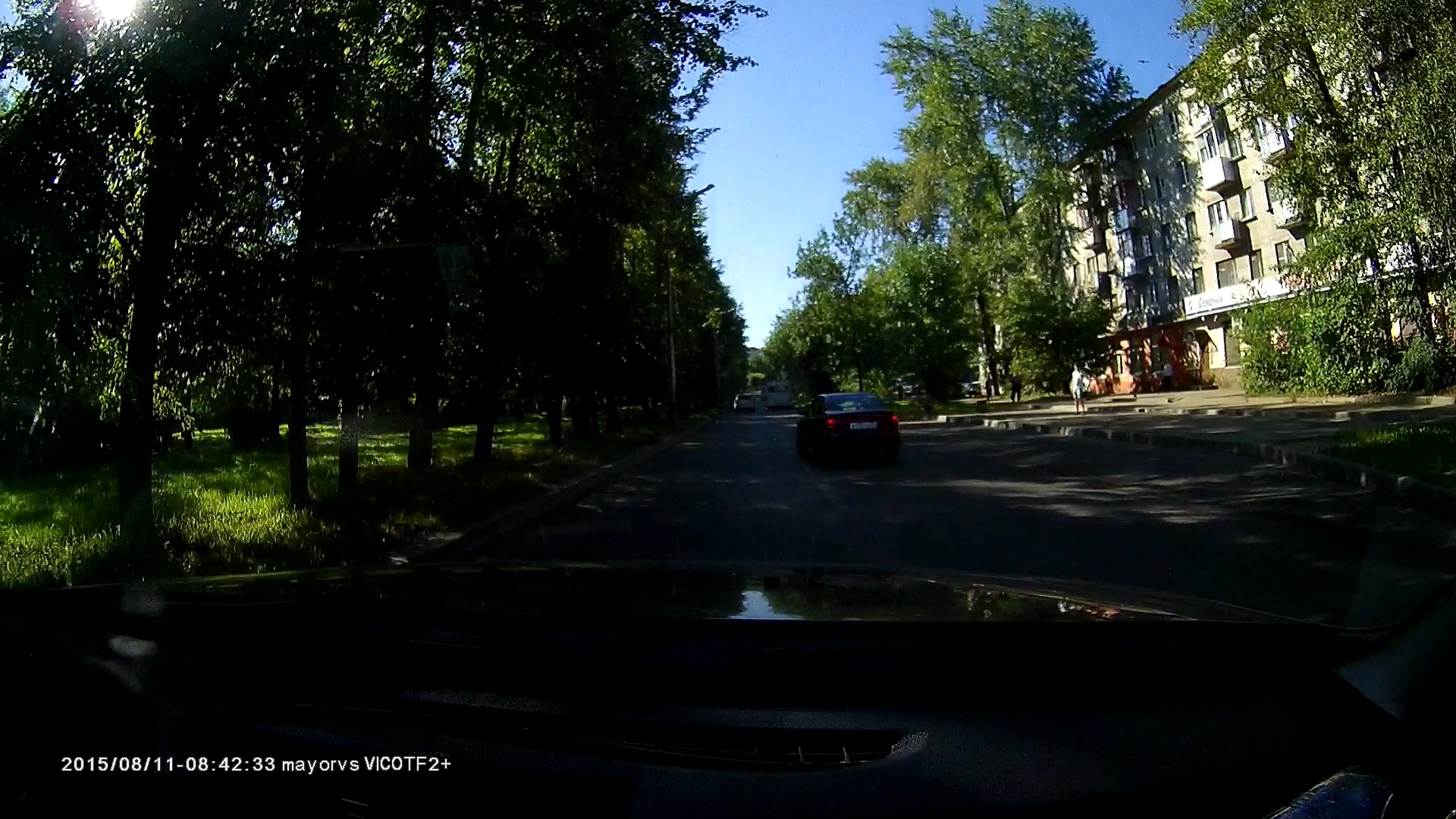

    Моя любимая экспозиция при ярком солнце -1 на 6.6 MOD и эта же выставленная в меню -1 в 6.6 MOD, но с скриптом из вложения. Скрины с осветлением в тенях - это скрипт :)
    VICO0508.MOV_20150811_175133.074.jpg VICO0286.MOV_20150811_175102.202.jpg VICO0507.MOV_20150811_174904.234.jpg VICO0285.MOV_20150811_174618.280.jpg VICO0506.MOV_20150811_174503.165.jpg VICO0284.MOV_20150811_174321.125.jpg VICO0504.MOV_20150811_174033.894.jpg VICO0282.MOV_20150811_173744.257.jpg VICO0503.MOV_20150811_172519.087.jpg VICO0281.MOV_20150811_172331.681.jpg VICO0503.MOV_20150811_172056.788.jpg VICO0281.MOV_20150811_171817.385.jpg VICO0502.MOV_20150811_144923.849.jpg VICO0280.MOV_20150811_144625.914.jpg VICO0502.MOV_20150811_144507.789.jpg VICO0280.MOV_20150811_144305.655.jpg VICO0502.MOV_20150811_143636.119.jpg VICO0280.MOV_20150811_143217.627.jpg
    • autoexec.zip
      235 байт
      414
    #1129 mayorvs, 11 авг 2015

  16. @mayorvs Отличная картинка. Ну и видео выкладывай - заценим.
  17. @Убийца щук, особо нарезать не успеваю, забросил против солнца и солнце с тыла
    Без скрипта, экспозиция -1
    https://yadi.sk/i/7I_YIMnfiQ3WK
    тоже самое с скриптом, экспозиция -1
    https://yadi.sk/i/-DKjCVcMiQ3XJ
    Аналогично солнце с тыла
    https://yadi.sk/i/fc4vGZOeiQ3Yd
    https://yadi.sk/i/DbTI36vsiQ3Z2
    --- Сообщения Объединены, 12 авг 2015 ---
    Ночные с скриптом и без, 6.6 MOD в обоих регах экспозиция 0 Auto
    https://yadi.sk/i/HjjzuHGYiQ4jy
    https://yadi.sk/i/ZmhcWlnWiQ4kU
    Fragment of VICO0293-301 (22-48-23 - 22-48-47).MOV_20150812_005506.021.jpg Fragment of VICO0521-527 (22-48-23 - 22-48-47).MOV_20150812_005511.873.jpg
    https://yadi.sk/i/6Df0h89ZiQ4r4
    https://yadi.sk/i/M69giFmniQ4rL
    Fragment of VICO0293-301 (22-36-56 - 22-37-39).MOV_20150812_010038.679.jpg Fragment of VICO0521-527 (22-36-56 - 22-37-38).MOV_20150812_010043.171.jpg
    https://yadi.sk/i/Afyzw7YiiQ4ws
    https://yadi.sk/i/xNr0G-mHiQ4xA
    Fragment of VICO0293-301 (22-51-41 - 22-52-09).MOV_20150812_010406.627.jpg Fragment of VICO0521-527 (22-51-41 - 22-52-09).MOV_20150812_010411.526.jpg
