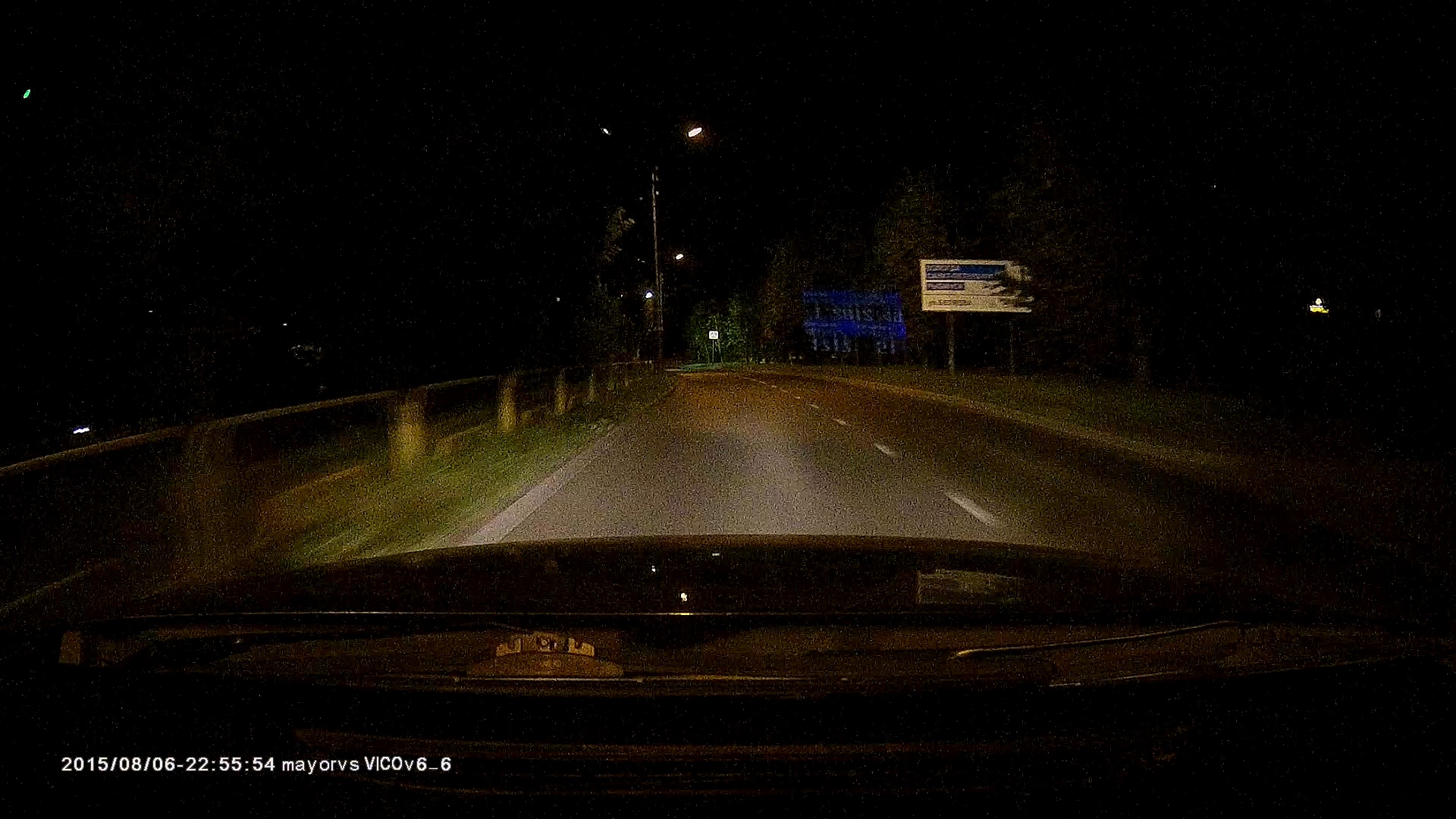

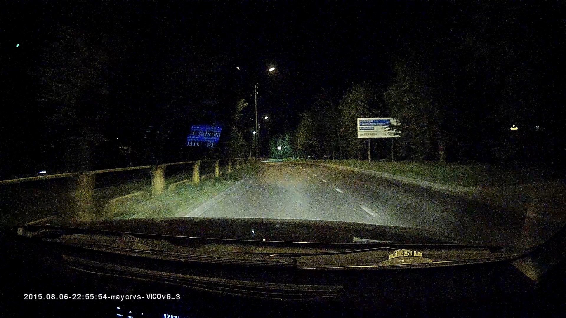

  2. Ну, по основным параметрам определились, осталось шум чуток приглушить. Думаю, можно поставить 1000 и сравнить с 6.3 версией с таким же скриптом...
  3. Меня при дневном освещении и 500 устроило ))) для детализации не хуже будет )))
    Пробую тогда по возможности один скрипт для 6.6 и 6.3 на шумодаве 1000 и ниже.
    Если какие идеи еще будут - всегда готов!
  4. @mayorvs, что бы мы без таких энтузиастов делали?!
  5. Таки с меня то чего взять, только прикрутить/проверить :rolleyes:
    я вот удивляюсь, как у кое кого терпения, внимания и сил на всех хватает, во всех ветках :)
    Упустил из вида с четверга уже, ветку по TDR-718GP... там вероятно все счастливы уже :D
  6. У меня это таки хобби. Точнее, одно из многих. А хороших тестеров на пальцах одной руки можно перечислить...))) Как говаривал мой преподаватель :"Теория без практики мертва, практика без теории бесплодна..." Так что без обратной связи никак...

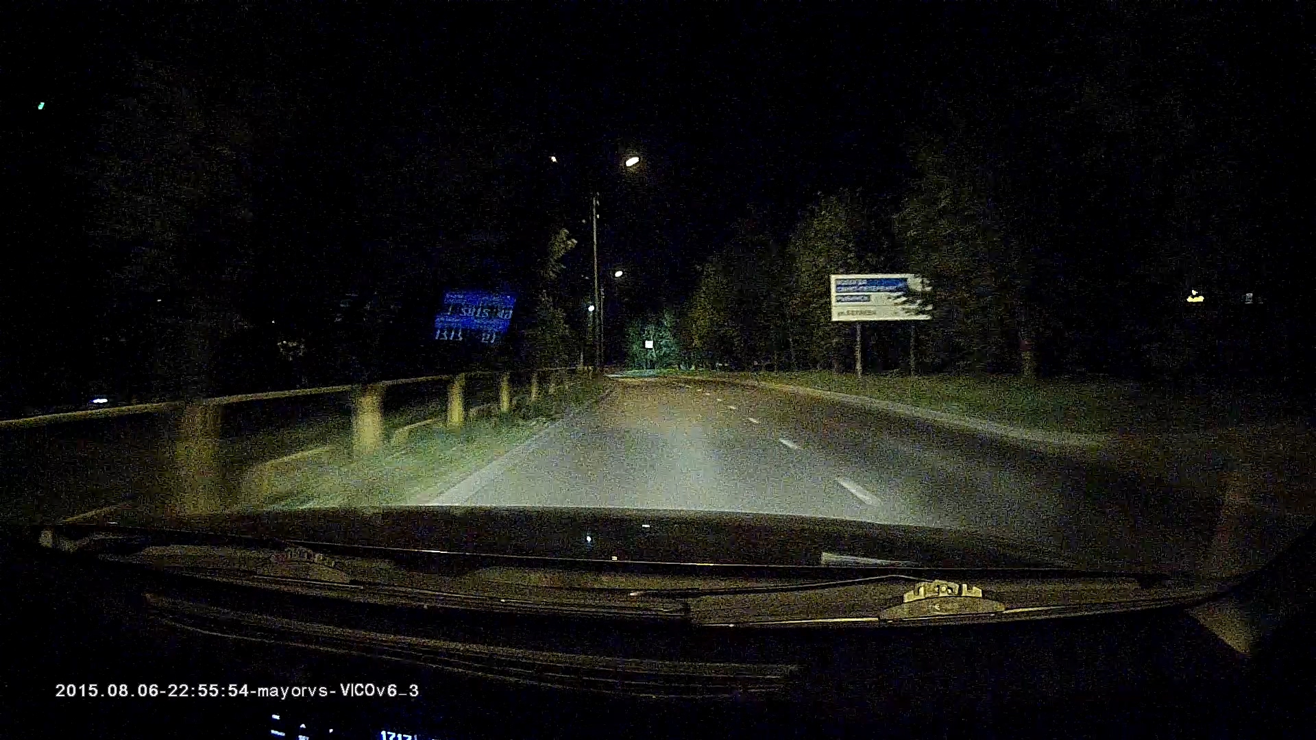

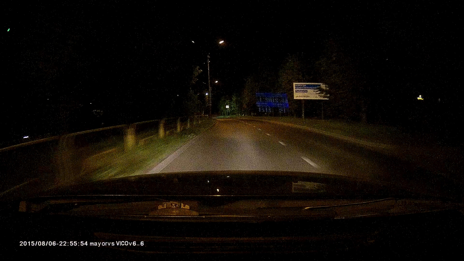

  7. Для v.6.3 wdr высокий, exp -0,5 скрипт
    для v.6.6 скрипт
    Выходит как-то так:
    VICO0352.MOV_20150805_234316.111.jpg VICO0165.MOV_20150805_234312.868.jpg VICO0352.MOV_20150805_233849.289.jpg VICO0165.MOV_20150805_233853.376.jpg VICO0352.MOV_20150805_233643.833.jpg VICO0165.MOV_20150805_233656.781.jpg VICO0352.MOV_20150805_233515.302.jpg VICO0165.MOV_20150805_233519.249.jpg VICO0351.MOV_20150805_233351.810.jpg VICO0164.MOV_20150805_233348.238.jpg VICO0350.MOV_20150805_233234.356.jpg VICO0164.MOV_20150805_233239.878.jpg VICO0350.MOV_20150805_232839.902.jpg VICO0164.MOV_20150805_232835.846.jpg VICO0350.MOV_20150805_232624.101.jpg VICO0163.MOV_20150805_232621.217.jpg
    #1106 mayorvs, 6 авг 2015
  8. Я вот уже было определился с 6.6, а теперь вроде как и 6.3 интересна...
  9. Собственно вот и сам ночной ролик с обеих версий.
    6.6 скрипт - https://yadi.sk/i/RW5Do0eJiJ8Ms
    6.3 скрипт - https://yadi.sk/i/93bB5ltxiJ8NE
    На 6.6 с expo 250 при ярком солнце с тыла, есть хороший засвет номеров на светлых машинках
    https://yadi.sk/i/klLEGB2_iJ8SU

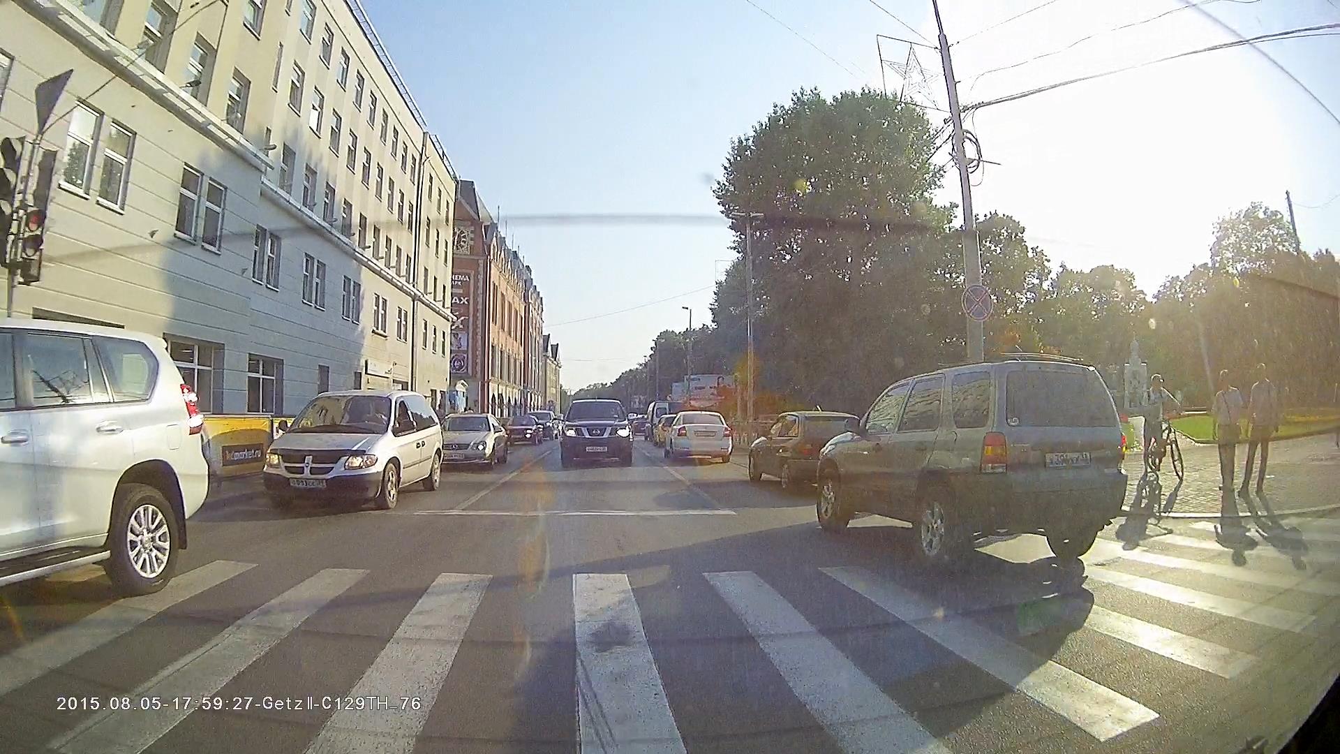

  12. давно не был тут у вас :)
    Что то вы тут на пару с Калиниградом жути нагоняете :) Почти в стоке рег снимает лучше ..
    #1112 sashy, 7 авг 2015
  13. @sashy, мы детализацию, шум, осветление картинки "копаем" экспериментально, чтобы и в полной темноте, и днем именно в тенях при солнце удобоваримо было. В твоем видео небо, практически поздний вечер :) белые ночи ))) я на магнит обратну посажу рег и в такой же освещенности на стоке нисколько не хуже будет :)

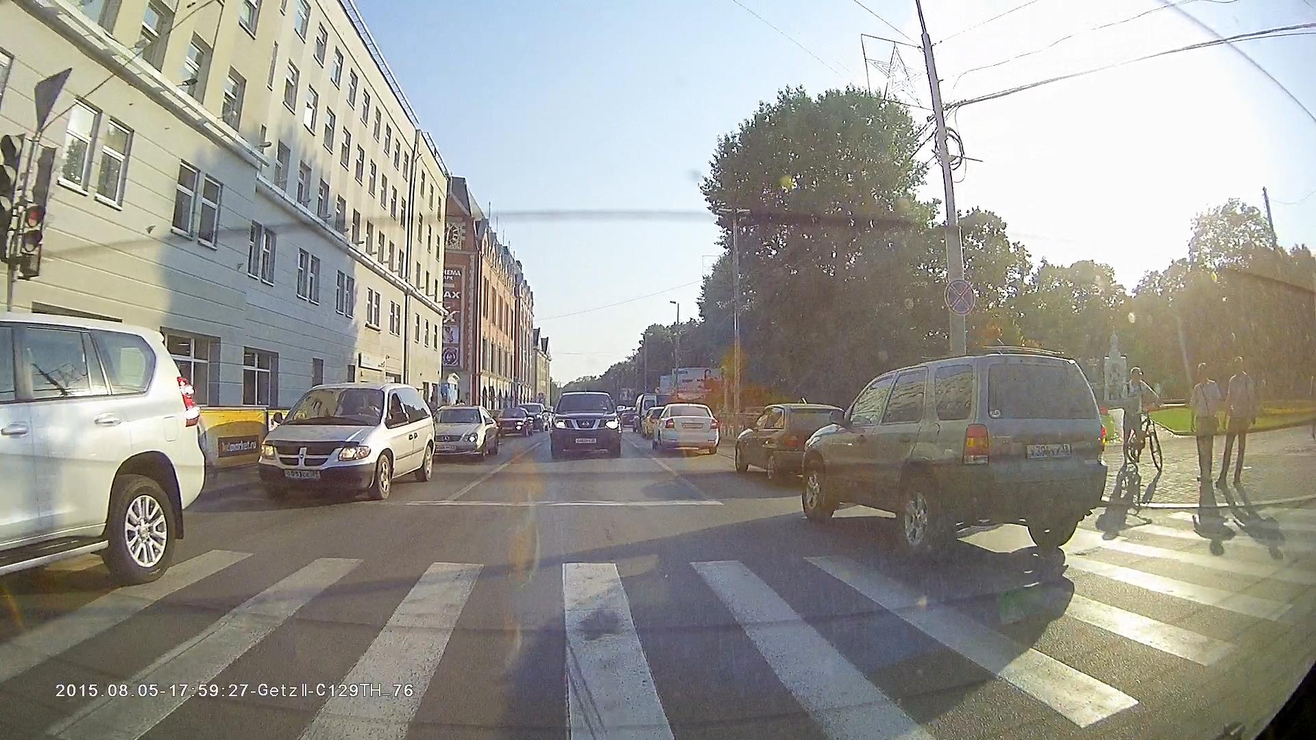

  14. Дайте этот ролик в оригинале, пожалуйста. Белёсая картинка намекает на постобработку...
    Хотя, могу и ошибаться. Оригинал видео - самый точный аргумент в спорах...)

    Прошивка 6.6 со скриптом (осветление картинки) - яркий вечерний контровый свет.
    Экспо 0.0, средний битрейт составил порядка 17Мбит...
    https://cloud.mail.ru/public/BCpi/cXrfqsTyV
    https://cloud.mail.ru/public/GfKw/UU1SBW19z
    https://cloud.mail.ru/public/GQ1d/XCSpbtN2R

  19. Имел в виду настройки самого регистратора в меню...
    А в скрипте настройки гаммы 180, экспо 250...
    --- Сообщения Объединены, 7 авг 2015 ---
    Собственно, я был прав. Постобработка в виде понижения контраста в наличии.
    Слева кадр из оригинала, справа из Youtube'а...
    На миниатюрах не видно, раскрываем полноразмеры...
    Вот именно подобного осветления в тенях мы и пытаемся добиться скриптами...
