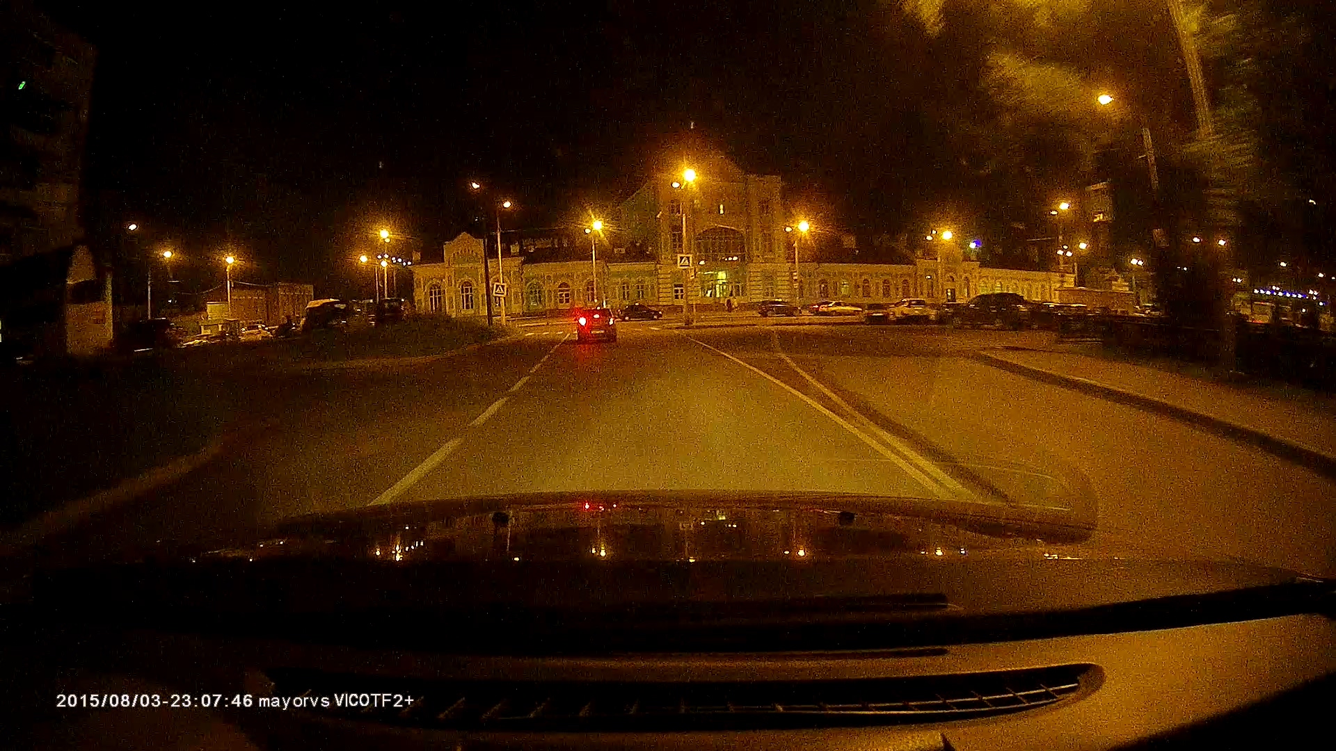

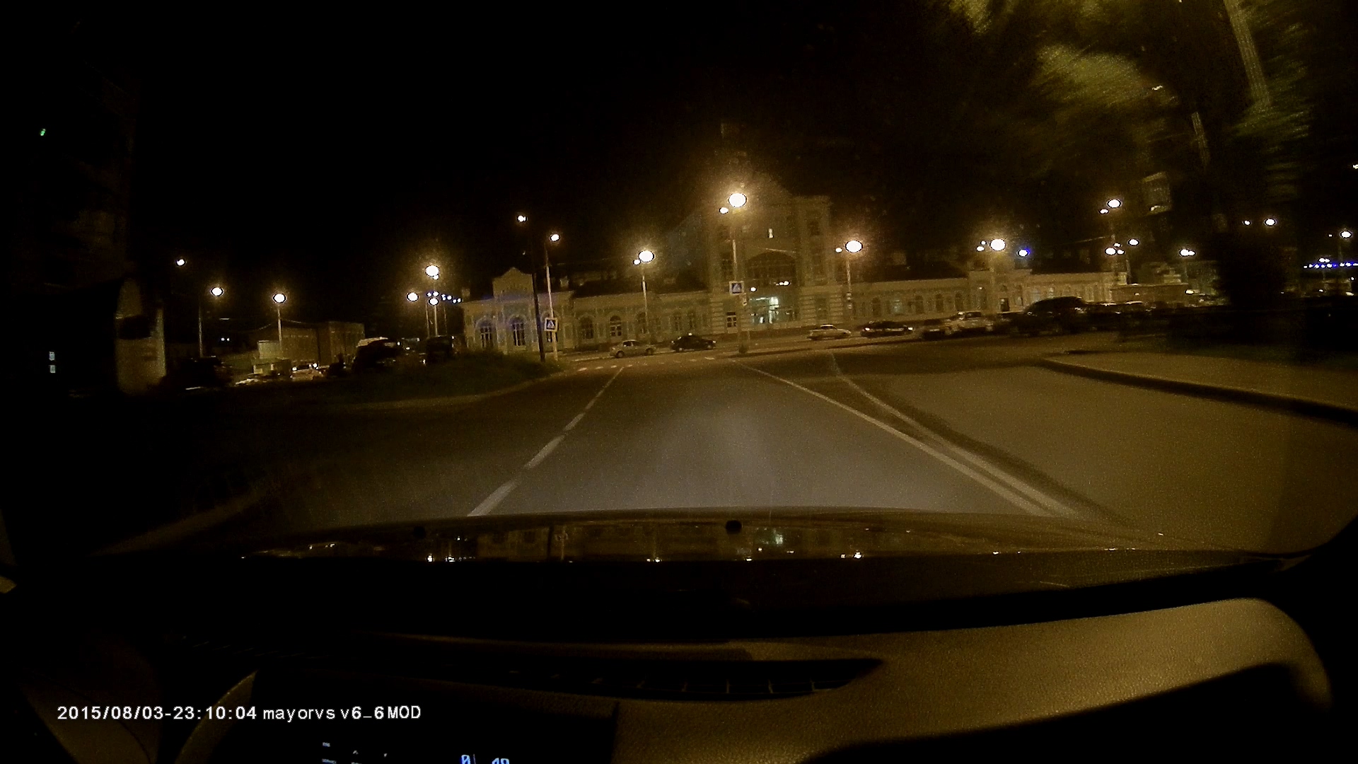

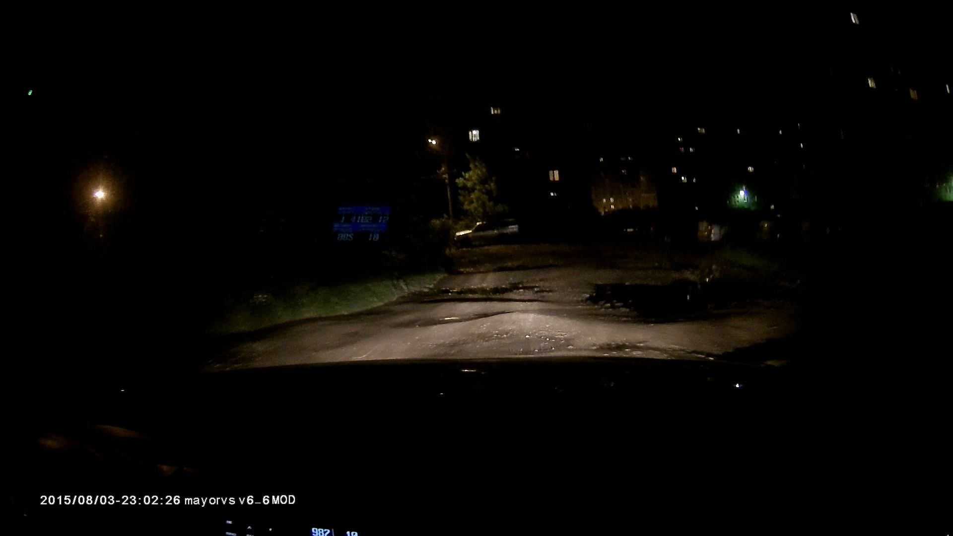

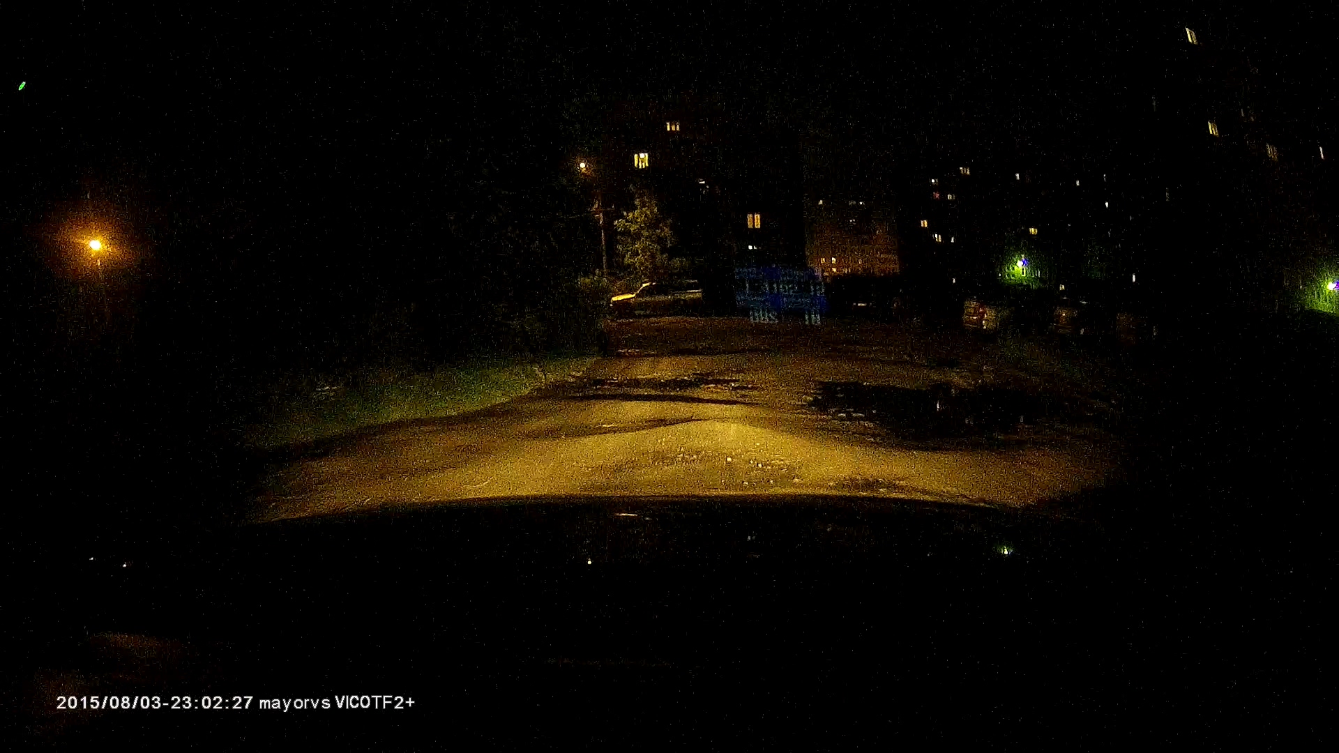

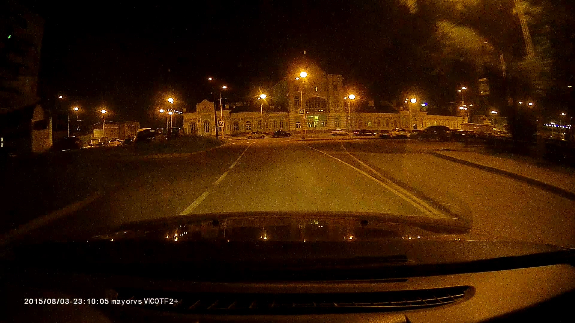

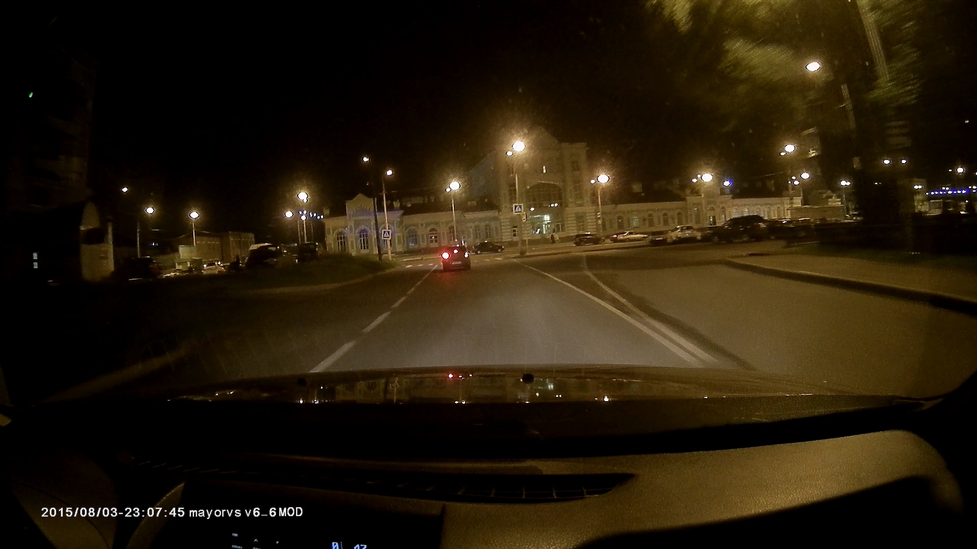

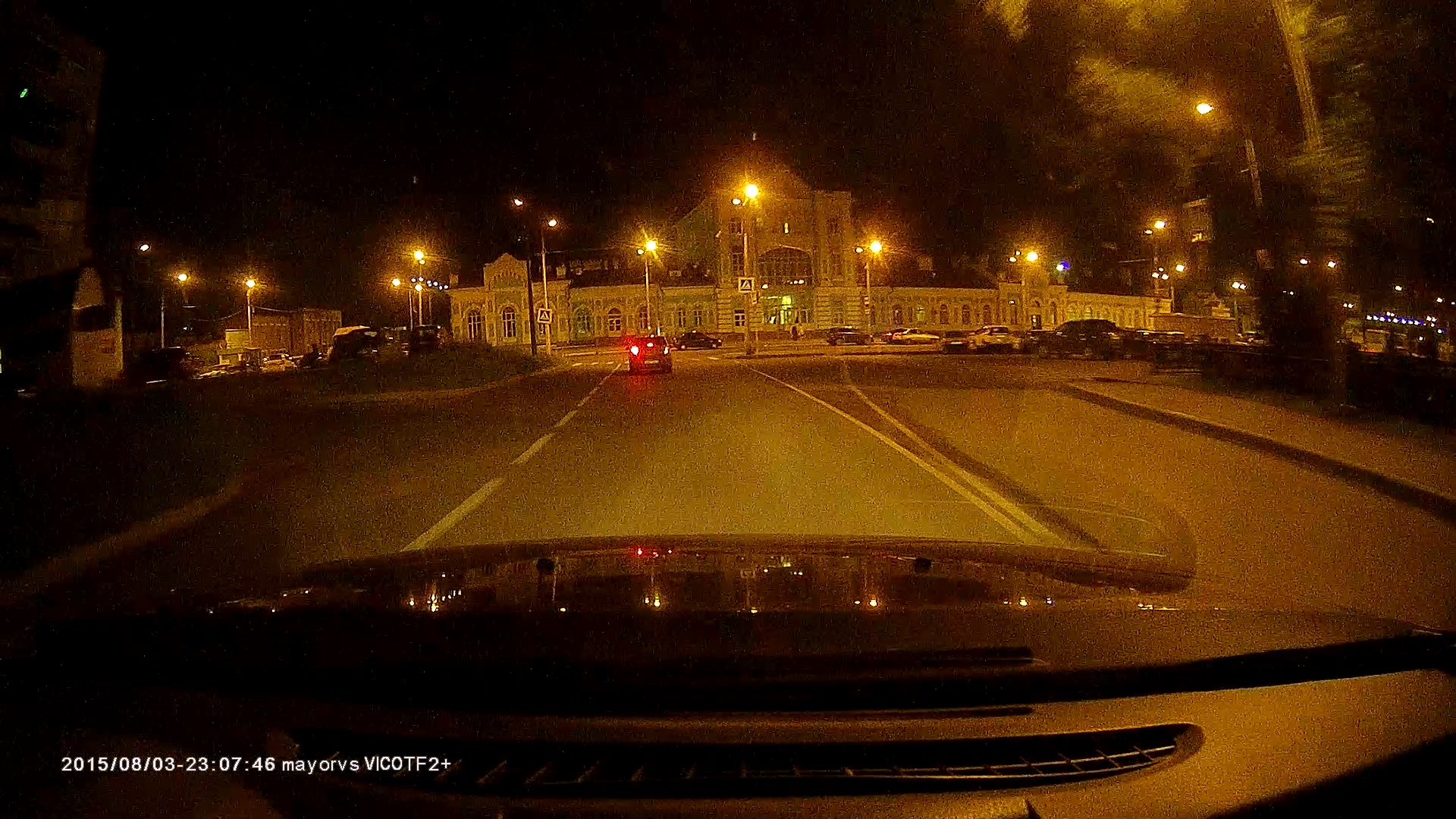

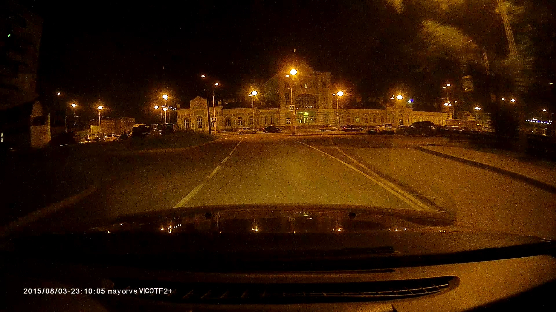

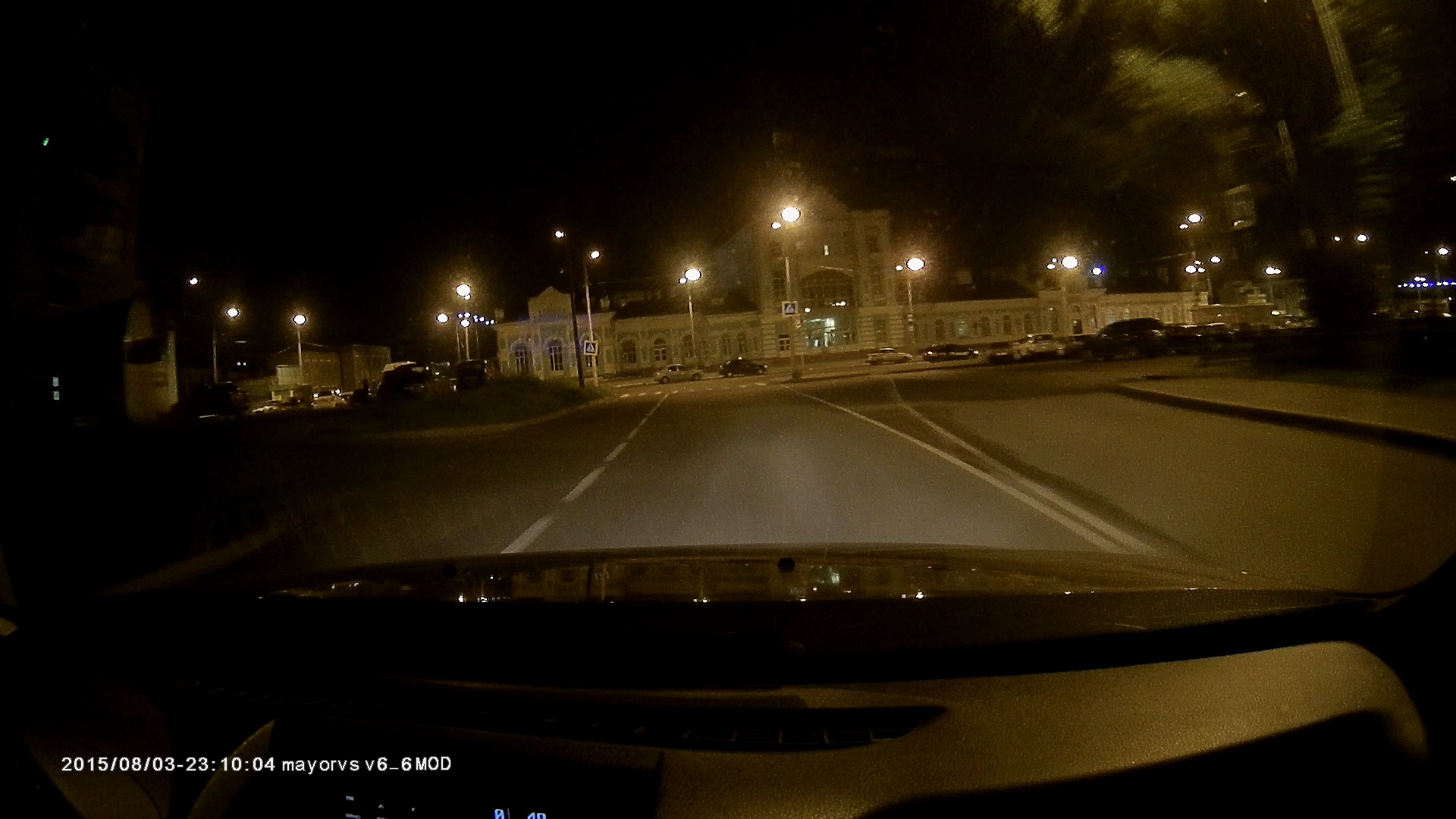

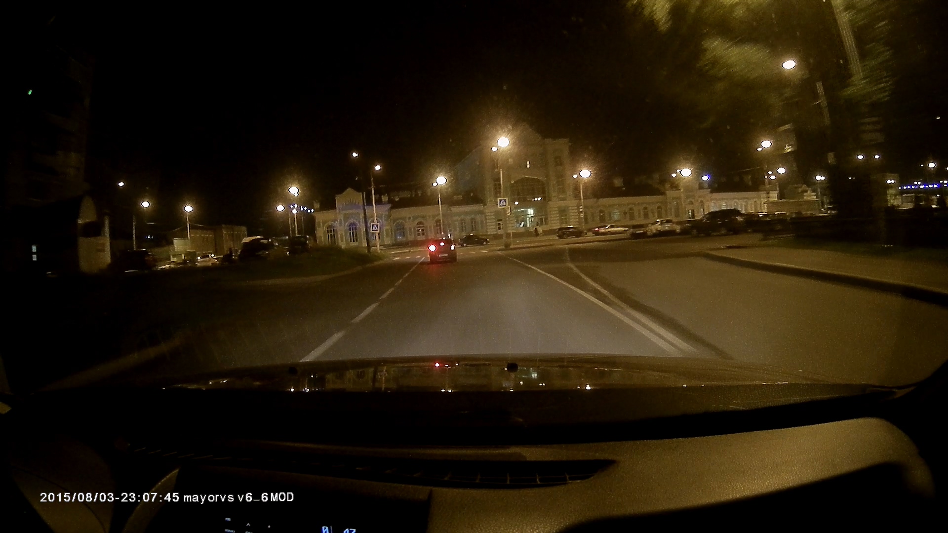

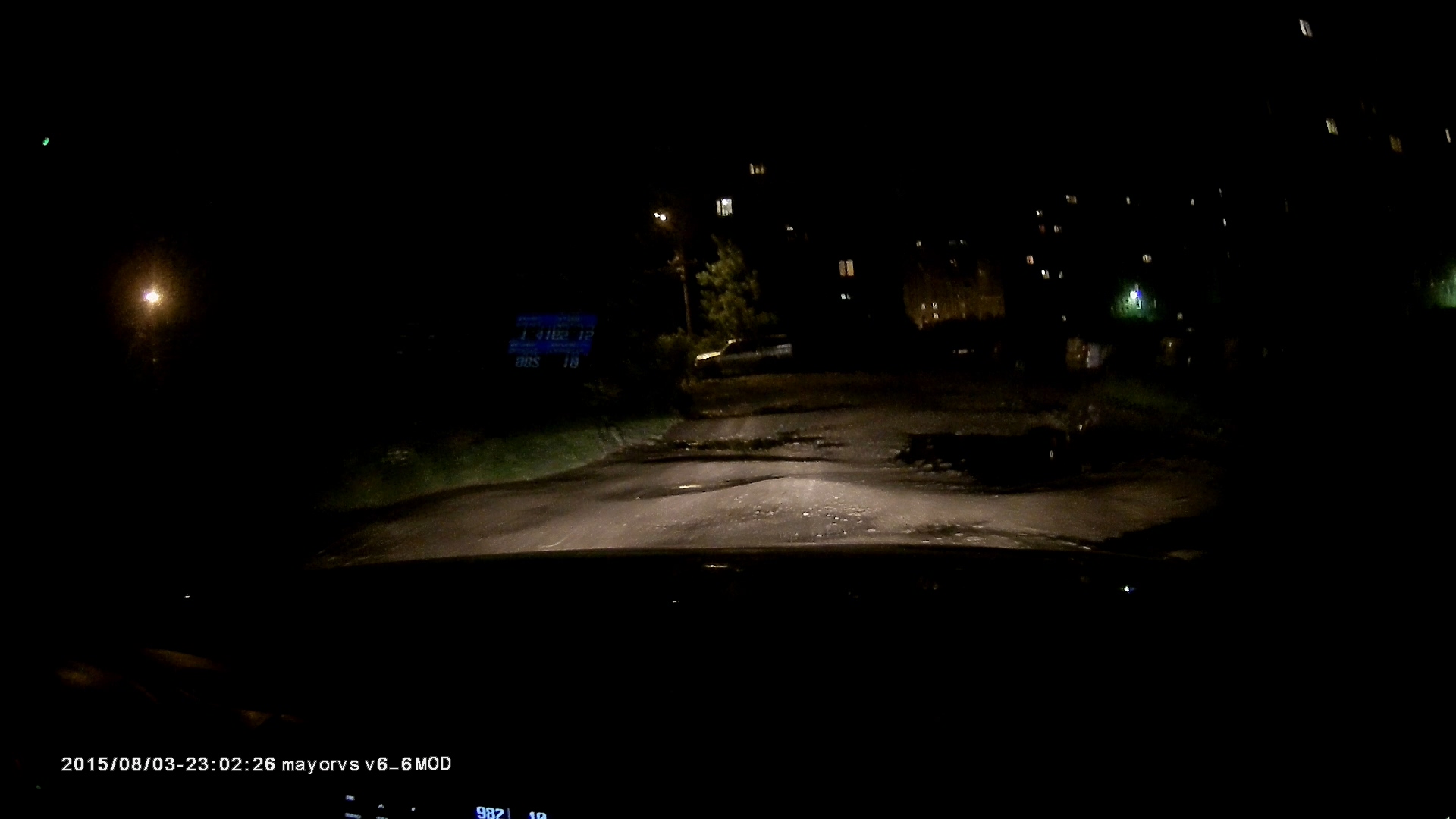

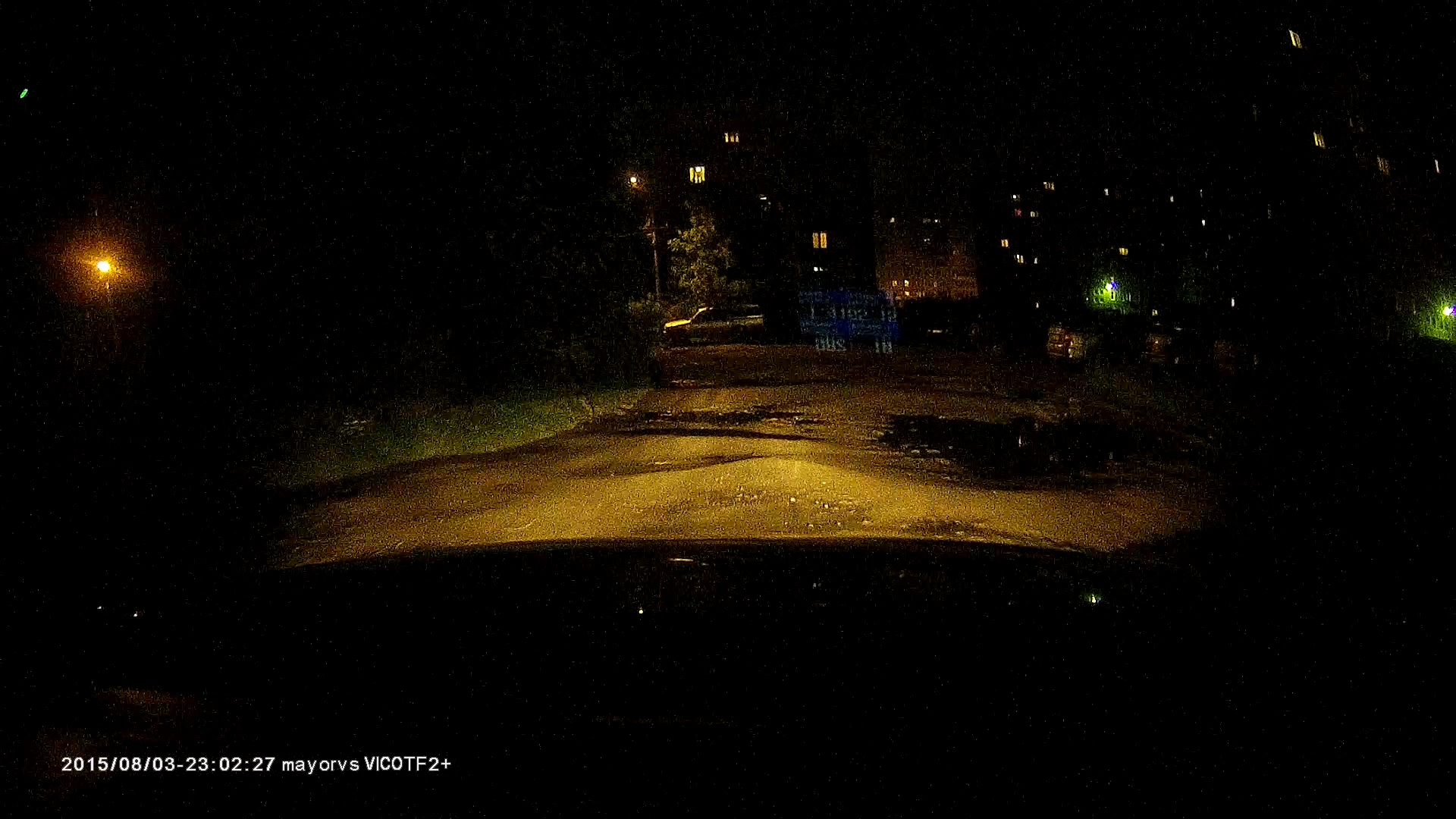

  3. Отличное сравнение, покорнейше благодарю!
    Был отключён ББ, поэтому картинка съехала в желтизну.
    Вот описание настроек скрипта:
    Последняя строка всегда остаётся пустой!!!
    Посмотрим как себя днём скрипт покажет...)))

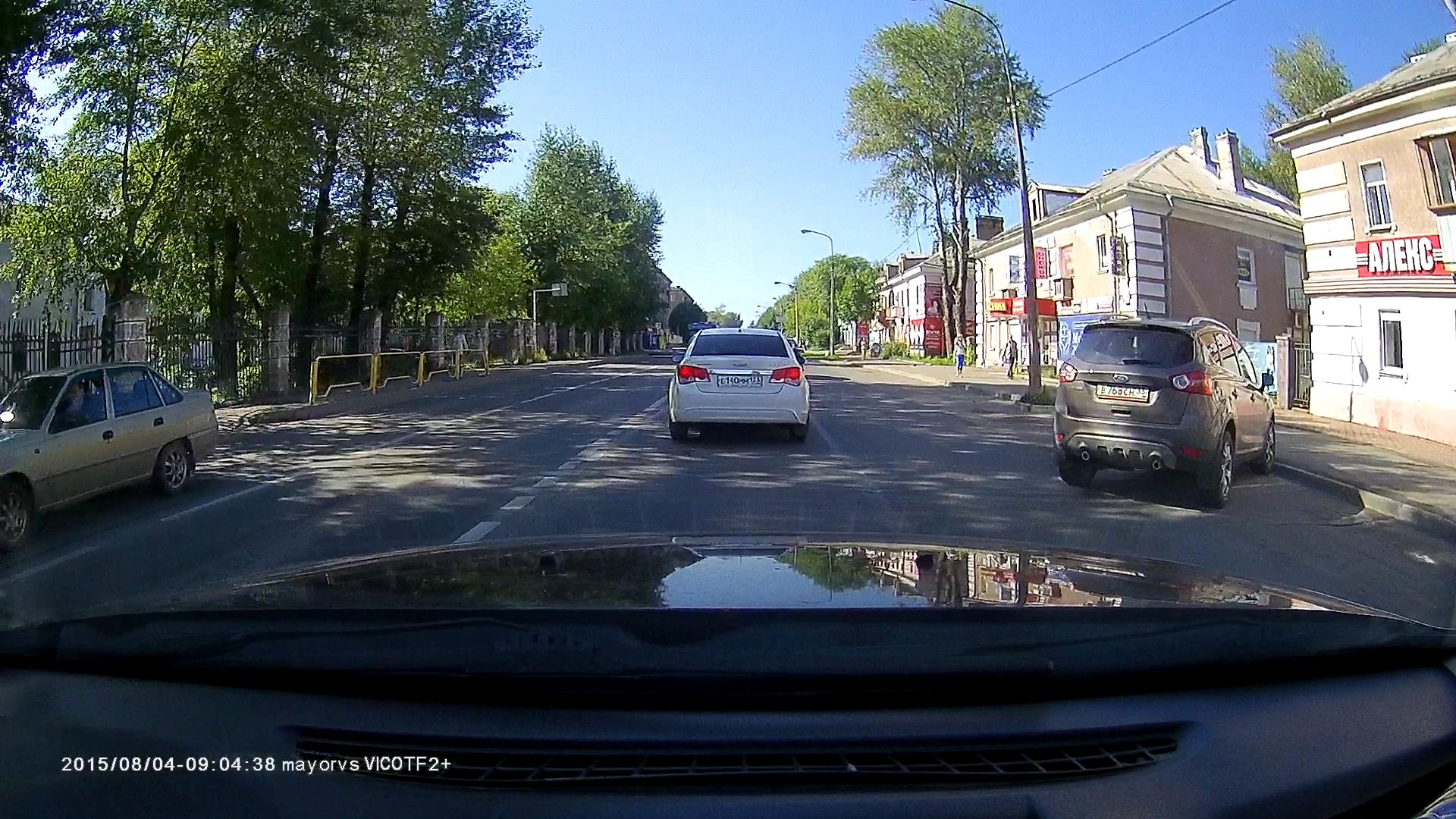

  7. На работке особо не поскринить, выложу два фрагмента небольших, просто МОД и со скриптом.
    Включен баланс белого и шумодав 1000, остальное оставлено из вчерашнего ночного скрипта.
    Солнце, тень, немного против солнца
    просто МОД 6.6 https://yadi.sk/i/7JrNPZaaiG3yk
    скрипт https://yadi.sk/i/SwMscwKeiG43M
  8. Ничего, это мы и сами могём...))) Спасибо за видео, вроде посветлее в тенях стало.
    Попробуй поставить гамму на 200...250, посмотрим насколько светлее в тенях станет...

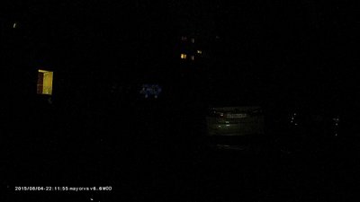

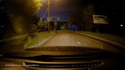

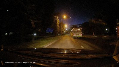

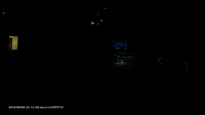

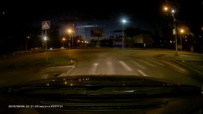

  19. Пока только ссылки на видюшки, позднее добью скриншотами.
    На паре/тройке страниц назад есть все аналогичные отрезки дороги, даже при таком же освещении на MOD 6.6 и MOD 6.3, можно позднее проанализировать.
    Просто освещенная городская дорога
    gamma 250_exp 250_noise 0 - https://yadi.sk/i/dmL70ZJliGnbt
    gamma 250_exp 250_noise 1800 - https://yadi.sk/i/i5HYLc0siGne9
    gamma 250_exp 250_noise 0.MOV_20150805_000703.337.jpg gamma 250_exp 250_noise 1800.MOV_20150805_000735.364.jpg gamma 250_exp 250_noise 0.MOV_20150805_001138.258.jpg gamma 250_exp 250_noise 1800.MOV_20150805_001132.407.jpg
    Полная темнота немного
    gamma 250_exp 250_noise 0 - https://yadi.sk/i/Y6TnsBFciGnh4
    gamma 250_exp 250_noise 1800 - https://yadi.sk/i/fVjEHrrQiGniV
    night_gamma 250_exp 250_noise 0.MOV_20150805_001502.151.jpg night_gamma 250_exp 250_noise 1800.MOV_20150805_001456.488.jpg night_gamma 250_exp 250_noise 0.MOV_20150805_001609.840.jpg night_gamma 250_exp 250_noise 1800.MOV_20150805_001605.472.jpg
    И еще освещенный, знакомый участок городской дороги
    gamma 250_exp 250_noise 0 - https://yadi.sk/i/lK-i0SLOiGnmA
    gamma 250_exp 250_noise 1800 - https://yadi.sk/i/mI9kWiaiiGnn7
    2_gamma 250_exp 250_noise 0.MOV_20150805_002117.396.jpg 2_gamma 250_exp 250_noise 1800.MOV_20150805_002112.575.jpg 2_gamma 250_exp 250_noise 0.MOV_20150805_001951.079.jpg 2_gamma 250_exp 250_noise 1800.MOV_20150805_001956.400.jpg

  20. @mayorvs, снимаю шляпу! Всё таки с зерном картинка более информативна, имхо...
    С включённым шумодавом ощущение будто смаз в движении больше и темнее слегка.
    Хотя, это всего лишь шумодав, в остальном всё идентично...
  21. И я наскринил слегка ))) Тоже склоняюсь к совсем легкому шумодаву, на вкус )))
