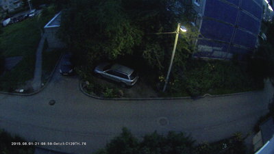

  9. Эксперименты...)))
    Читаем данный пост: http://videoregforum.ru/threads/trendvision-tv-q5nv-gps.1405/page-31#post-63002
    Результаты ниже. Значения: 0, 2000, 3000, 4000, 6000, 10000...
    Скрипт с фото не сработал, пока только шумодав (распаковать и кинуть в корень)...
    Ночью можно попробовать значение 2400...
    Для настройки правим значение, выделенное зелёным от 0 до 16383...
    --- Сообщения Объединены, 1 авг 2015 ---
    А вот неоднозначные результаты скрипта в темноте. WDR высокий, экспо -0.5
    Слева без скрипта, справа - значение"2400". Нужен полевой тест...

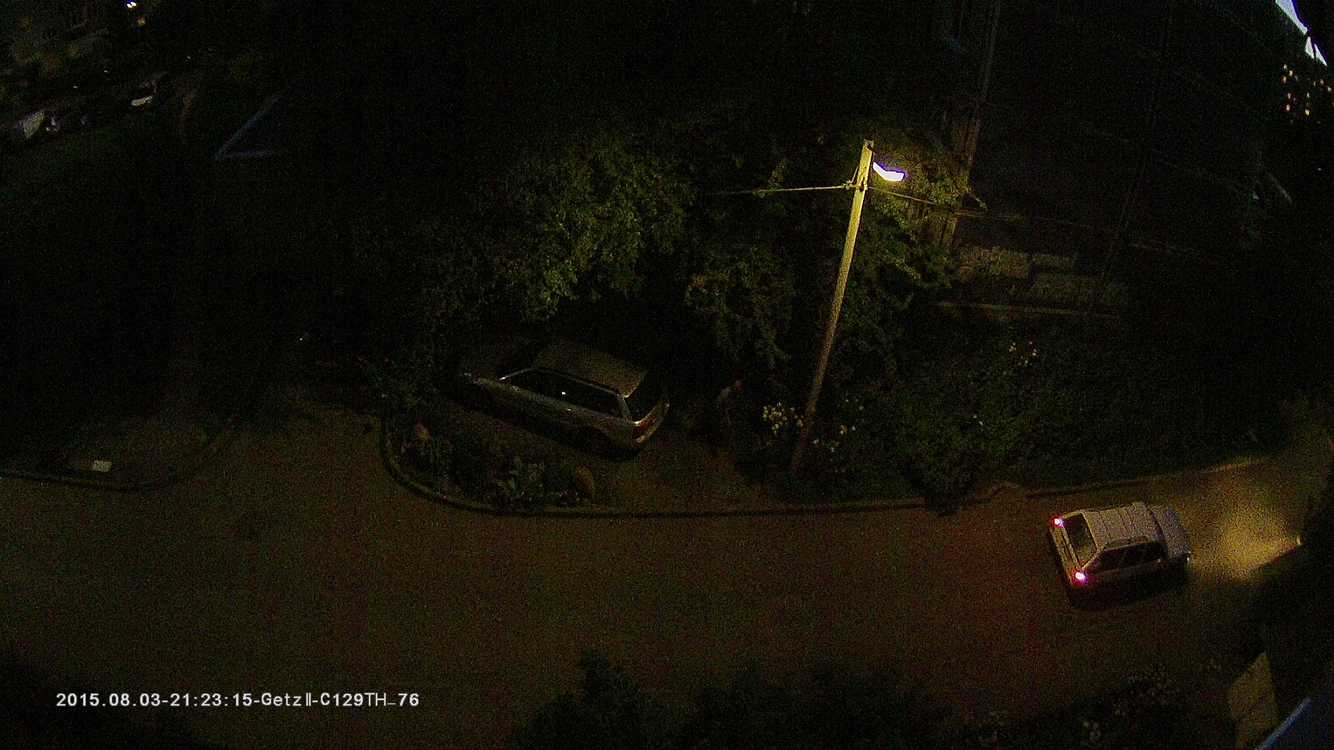

  13. Сегодня испытал скрипт для версии 6.6. Известно, что она очень контрастна.
    Попытался подобрать оптимальные значения скрипта для снижения контраста
    и осветления картинки в тёмных местах кадра. Пробуем...
    Слева ДО, справа СО СКРИПТОМ. Можно сделать ещё светлее и поболе снизить контраст.
    Просьба потестить ночью...
    --- Сообщения Объединены, 3 авг 2015 ---
    А это промежуточные варианты...)))
  14. После 2000 получается акварельный эффект, хорошо заметный на листве и траве...
    Правда это на другом регистраторе, сорри... Но суть та же...
    Теперь вам, товарищ @mayorvs, скрипт настройками гаммы, цвета и яркости
    нужно проверить. Только у вас два регистратора в наличии.
    А значит и тест будет честный и основательный как всегда...)))
    Как стемнеет, с окна буду сравнение делать...

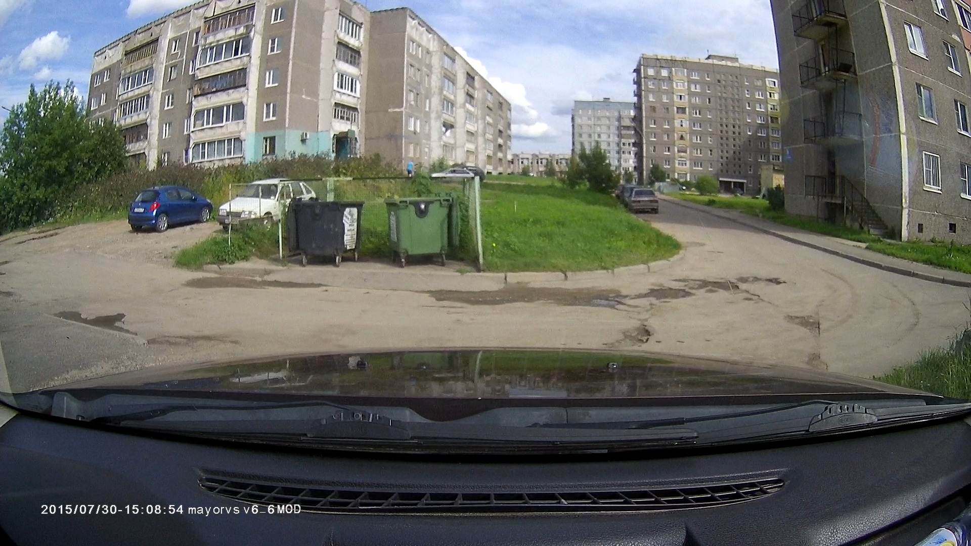

  15. Я чего-то и забыл про второй рег ))))
    Медный радиатор на верхнюю полку холдера через эпоксидку - аналогично не принес особенного результата. При +25 на улице, расфокус есть уже через 20 мин (закрытая машина, солнце в лоб).
    Не вижу собого смысла усиливать боковые стенки или делать медные вставки под крепление к плате, проще сразу сделать коробку холдера из меди
    VICO0571.MOV_20150730_211230.036.jpg VICO0576.MOV_20150730_211405.430.jpg VICO0583.MOV_20150730_211541.745.jpg VICO0583.MOV_20150730_211617.360.jpg
    Так и катаем тогда что, в темноте MOD 6.6 и MOD 6.6 с скриптом яркость/гамма/цвет?
  16. @mayorvs
    Абсолютно в точку...
    А холдер таки надо победить...
  17. Я конечно могу боковые радиаторы тоже эпоксидкой проклеить, но что-то подсказывает про бесполезность этого этапа... Сразу вклеивать медные вставки для крепления к плате? Так действительно проще выгнуть из полосы всю коробочку и стоковую резьбу с верхней пластиковой полкой клеить уже к ней. Этот вариант уже однозначно проверен и работает.

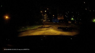

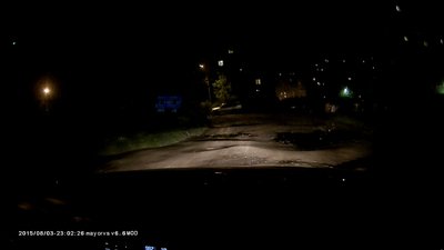

  19. С балкона у меня такие результаты (слева 6.6 МОД, справа со скриптом):
    А это промежуточный результат. На верхнем правом скрине включен шумодав 1000.
    Иначе чересчур зернит. Справа (тёмный кадр) с выдержкой 50 (в остальных 250)
    Короче, пока как-то так... 6.3 показалась светлее в темноте, но зернистее...
    А вот здесь приглушил цвет в скрипте и чуток усилил шумодав до 1200...
    #1079 Kaliningrad, 3 авг 2015

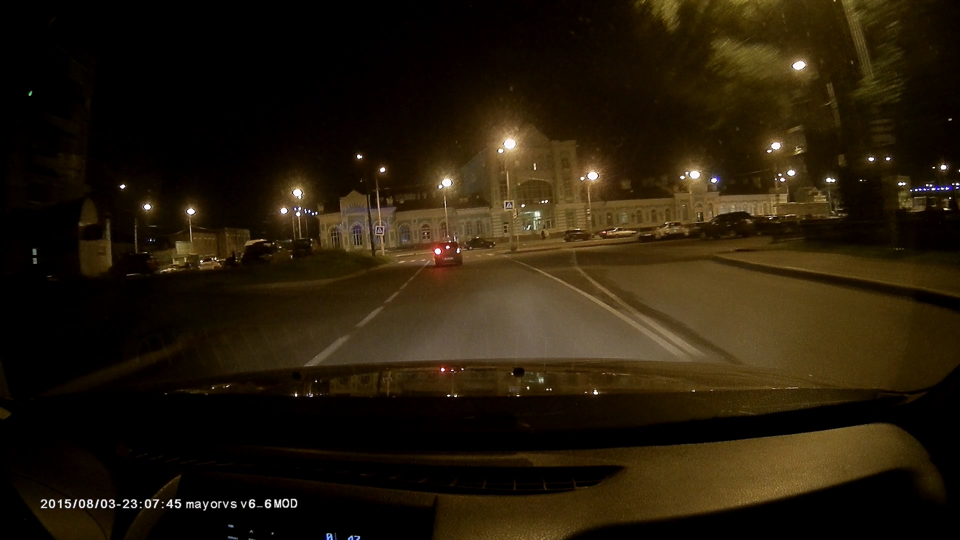

  20. Я не догадался шумодав покрутить заранее... и экспозиция по ходу скриптом устанавливается
    Почти в полной темноте
    MOD https://yadi.sk/i/wHilCeGhiFa7t
    MOD+скрипт https://yadi.sk/i/Jc6ULR-JiFaAM
    MOD 6.6_ночь_exp -0.5.MOV_20150803_234908.163.jpg MOD 6.6_скрипт_ночь_exp -0,5.MOV_20150803_234956.539.jpg
    Уличное освещение EXP -0,5
    MOD https://yadi.sk/i/Mz4l1yOoiFaGs
    MOD+скрипт https://yadi.sk/i/BinNfYUIiFaHn
    MOD 6.6_exp -0.5.MOV_20150803_235245.301.jpg MOD 6.6_скрипт_exp -0.5.MOV_20150803_235240.042.jpg
    Уличное освещение EXP -1
    MOD https://yadi.sk/i/9dkjbVWKiFaNb
    MOD+скрипт https://yadi.sk/i/S8ScJyQViFaPe
    MOD 6.6_exp -1.MOV_20150803_235408.980.jpg MOD 6.6_скрипт_exp -1.MOV_20150803_235402.787.jpg
