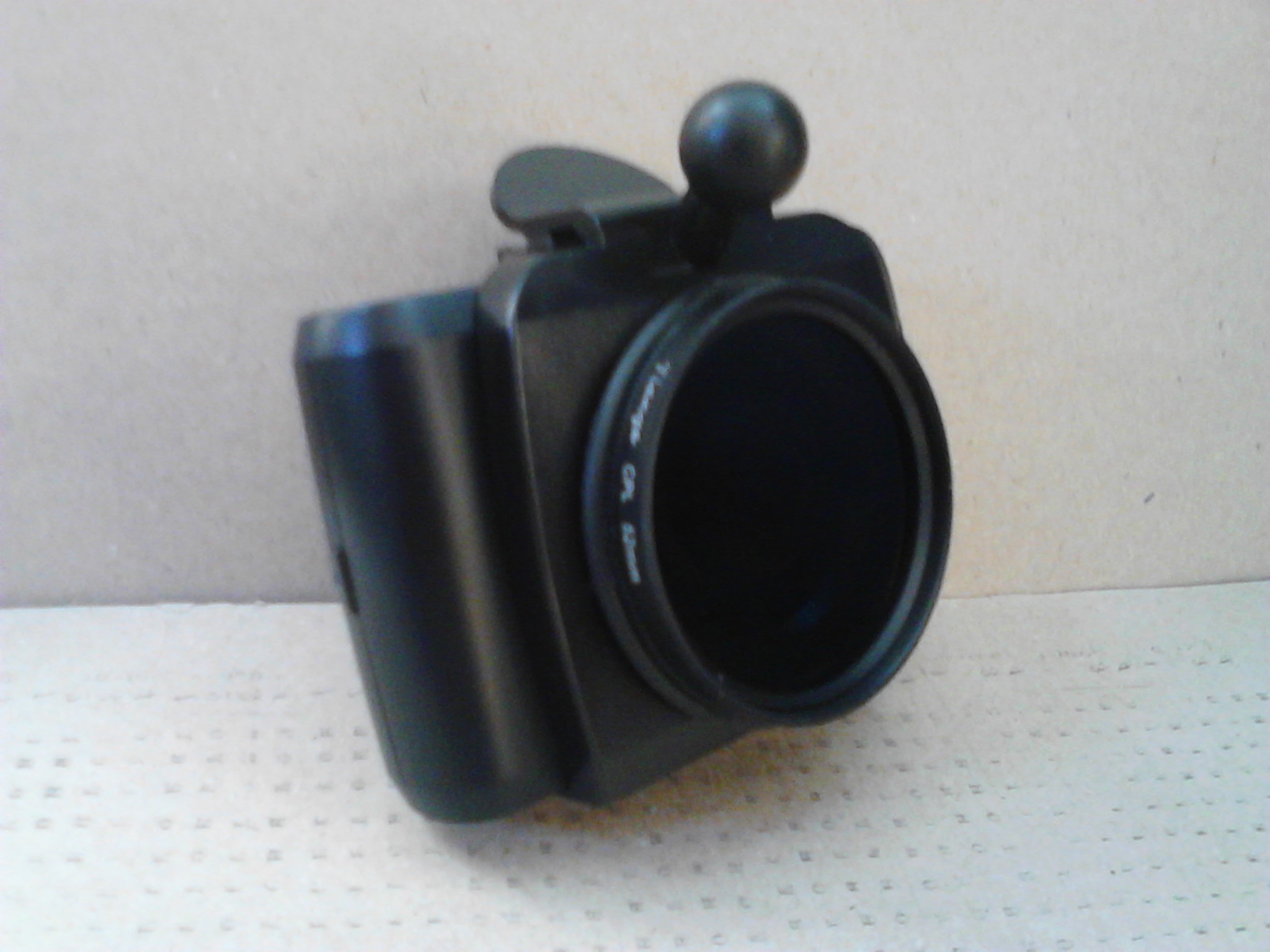

  2. Хотел сейчас поэкспериментировать, вкрутить в стандартный холдер объектив с тонким слоем остатка фумленты, прокатанной через медную резьбу. Типа она менее подвержена расширению, т.к. высокотемпературная, специально для газа. Резьбовая часть пластикового холдера лопнула. Очень тонко дело, поэтому и гуляет фокус при нагревании
  3. Пустые хлопоты, только метал.
    Теперь у Вас есть стимул допилить холдер.
  4. Да, там есть еще куда пилить кропотливо :)
    А пластиковых холдеров у меня запас ;) еще один есть от старого TF2 в запасе и новенький TF2+ целиком на подходе, через пару дней :D

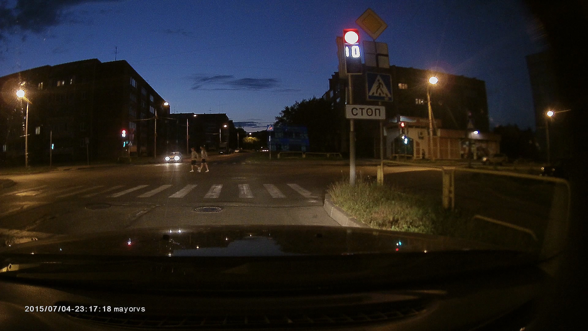

  5. Доброго времени суток Уважаемые! а есть у кого ссылки на ночное видео с прошивкой 6.3 от

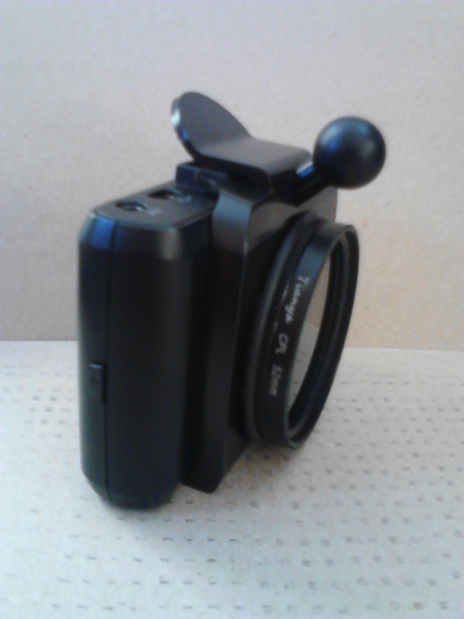

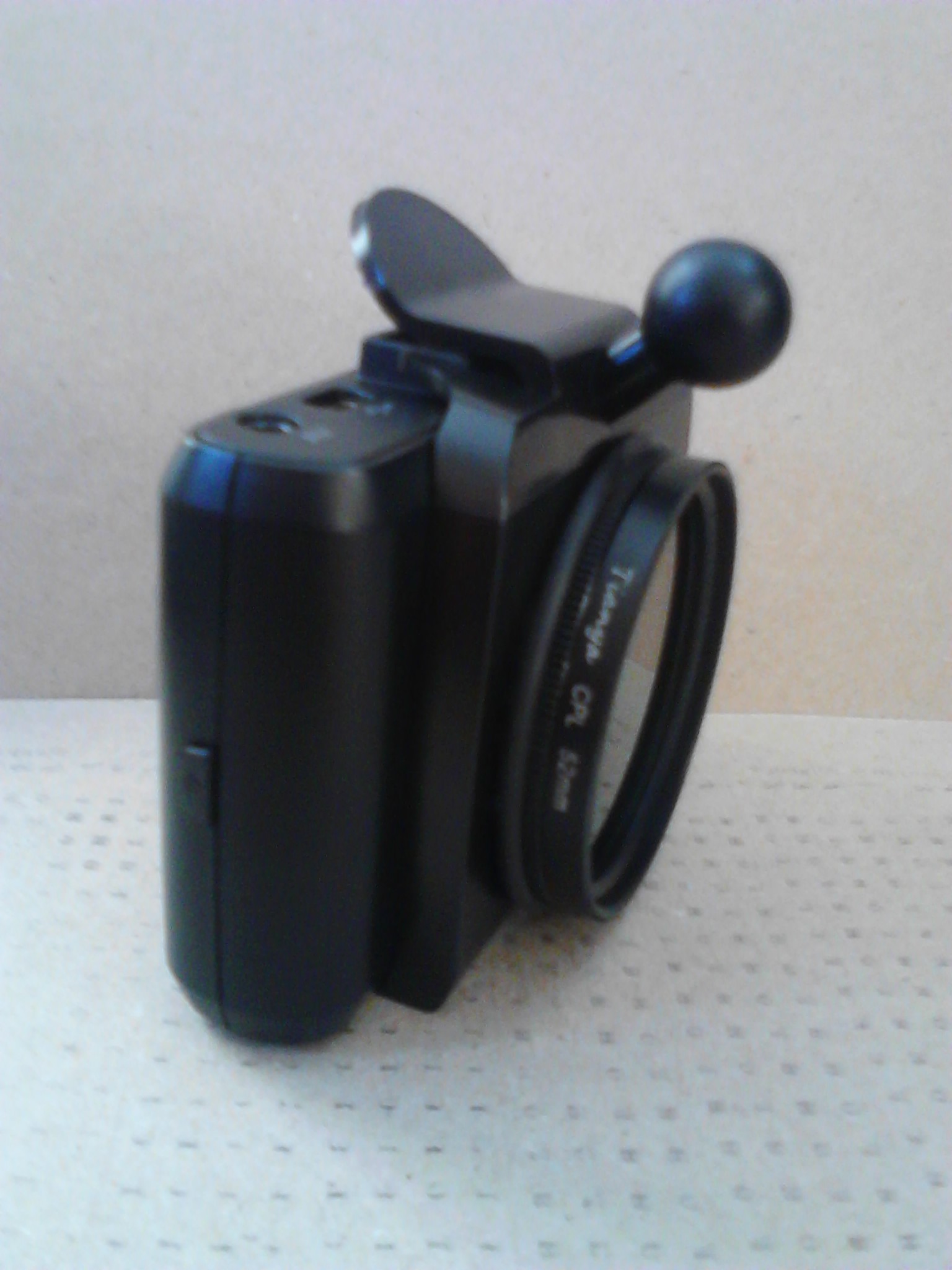

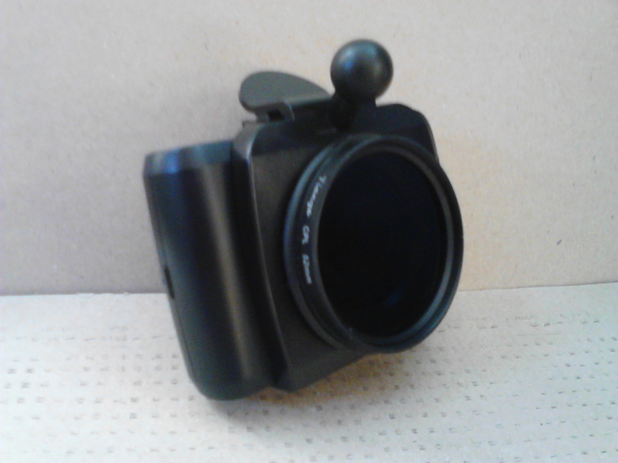

  6. Резиновое уплотнительное кольцо - подбирал по диаметру резьбы на CPL, толщина 2-3 мм. Вид сбоку прилагается... IMG_20140130_105806.jpg IMG_20140130_105525.jpg
  7. Спасибо! прикольно сделали!!!! а от чего это кольцо где приобретали?
  8. Пара минут свежие на v.6.3 Exp -0,5 WDR - высокий
    https://yadi.sk/i/dyNXQDf4hkhke
    Кстати, может кто еще глянет, что за полосы вертикальные темно-синие на черном фоне виднеются? На TF2 с обеими альтернативными прошивками и на TF2+ v.6.6 не замечал такого. Мне опять брак послали? :)

  11. @mayorvs, полосы при высоком WDR не брак, а особенность.
  12. вот и я там заказал!:)завтра должны привезти. правда теперь уж и не знаю брать у них или нет раз вам два брака подряд попались!:(
  13. Вероятно раньше не замечал или они менее видны при Exp -1 и высоком WDR, которыми всегда обычно пользуюсь в ночное время.

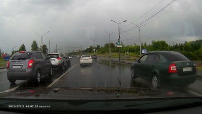

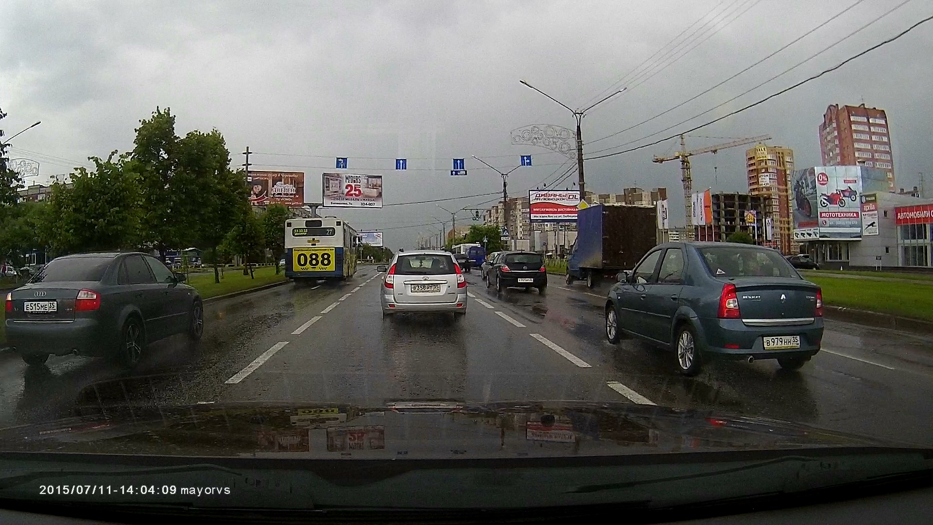

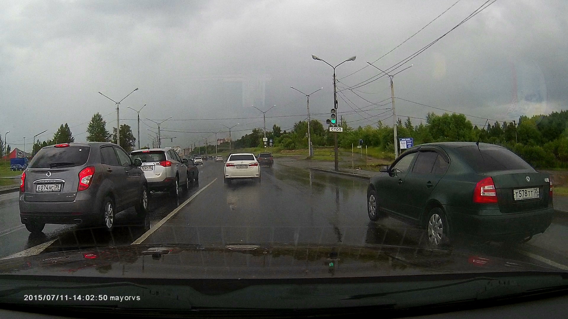

  14. До конца с металло-холдером не закончил, но тонкости юстировки постигаю :)
    Коробка холдера из меди, уже до "безумия" доведена была :D По краям всего две сотки мм разницы при замерах, а расфокус в отдельных областях все равно был.
    Все дело в качестве и точности нарезанной резьбы.
    Остановился пока на промежуточном варианте выполнения металло-холдера. Жалко жара прошла, нет возможности протестировать окончательно.

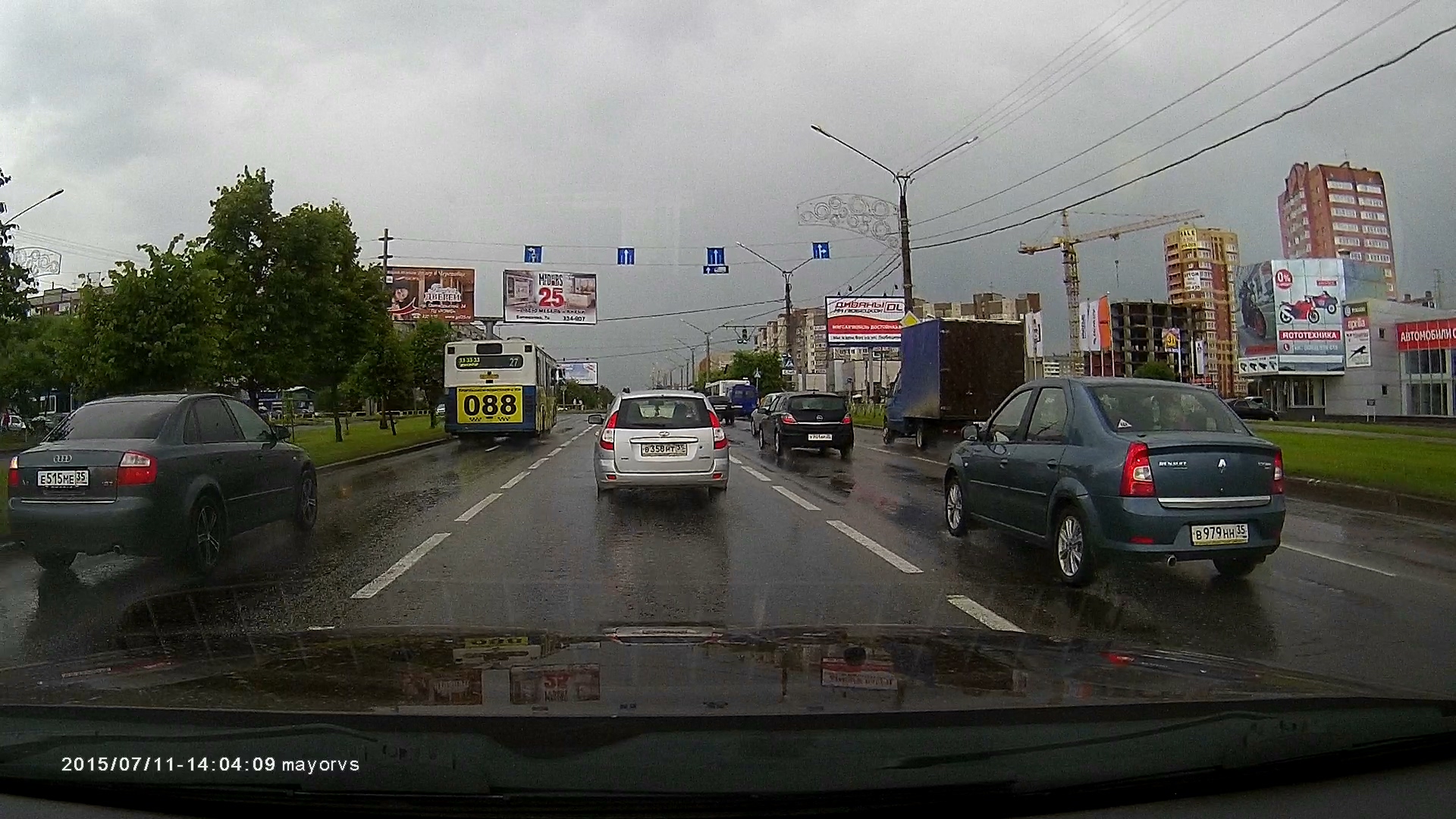

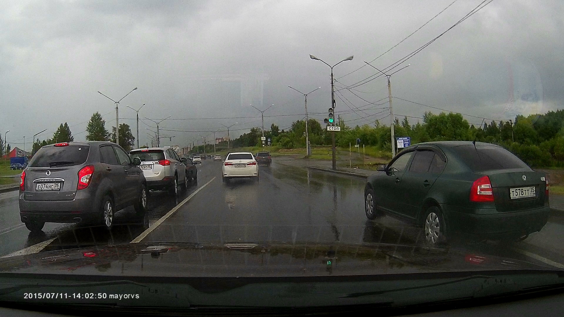

    Посмотрите скриншоты, пожалуйста. Глубину резкости еще есть смысл покрутить?
    Специально взял кадры, где есть по чему оценить вверху, внизу, по краям и на удалении.
    Оба скриншота с записи на скорости 40-50 км в час. (Kaliningrad v.6.6 20-24 mbit)
  15. Да вроде обе ничё так .Правая мне больше нравится :)
  16. Всё в норме...

  19. Шел дождичек моросящий, кадры в перерыве работы щеток. Битрейт переменный и на правой скорость проезда перекрестка около 40 км/ч, на левой около 60
