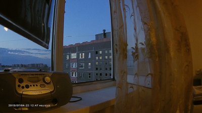

  3. Что-то аж радостно за нашего "боевого" старичка TF2+ ;) (ссылка на сам пост с скринами)
  4. Прошивка и сброс на заводские не помогает?
  5. так я на Трэнде , экспозицию задрал :)

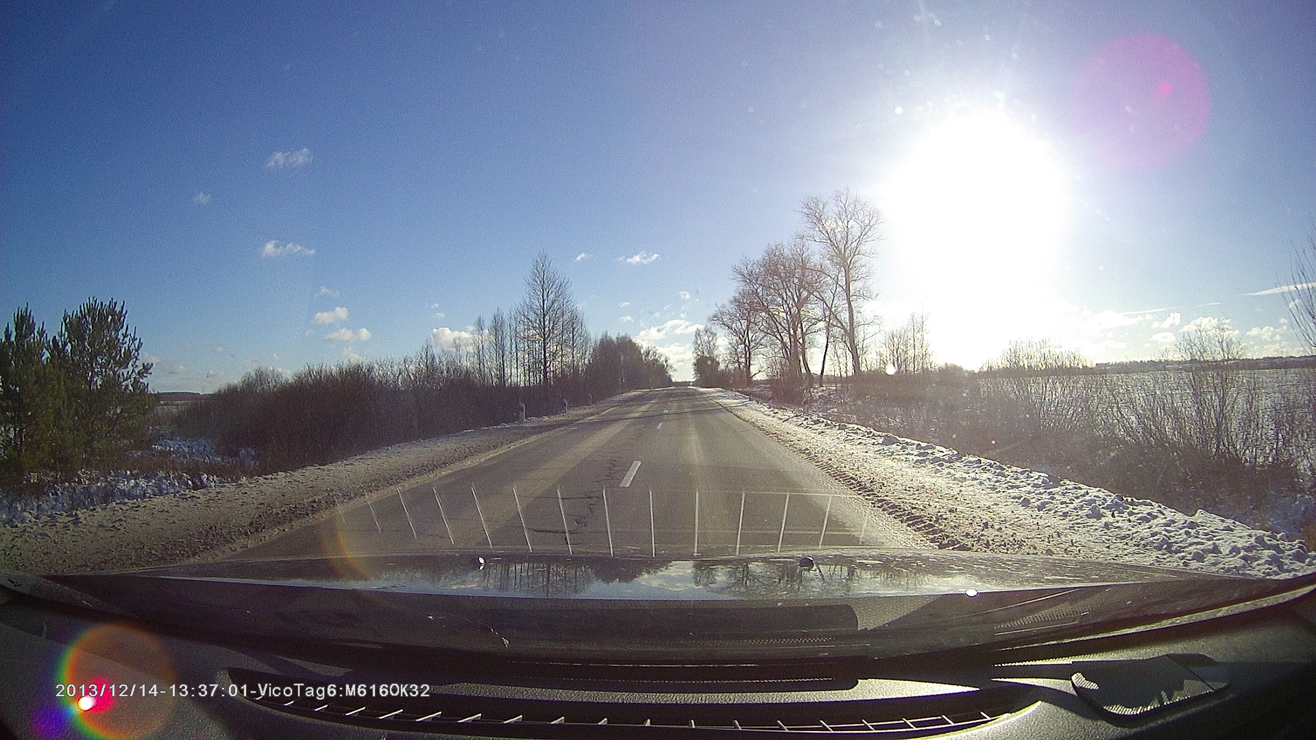

    вот с поляриком и экспо -0.7 [​IMG]
    перебор считаю , темно слишком ..
    #965 sashy, 2 июл 2015

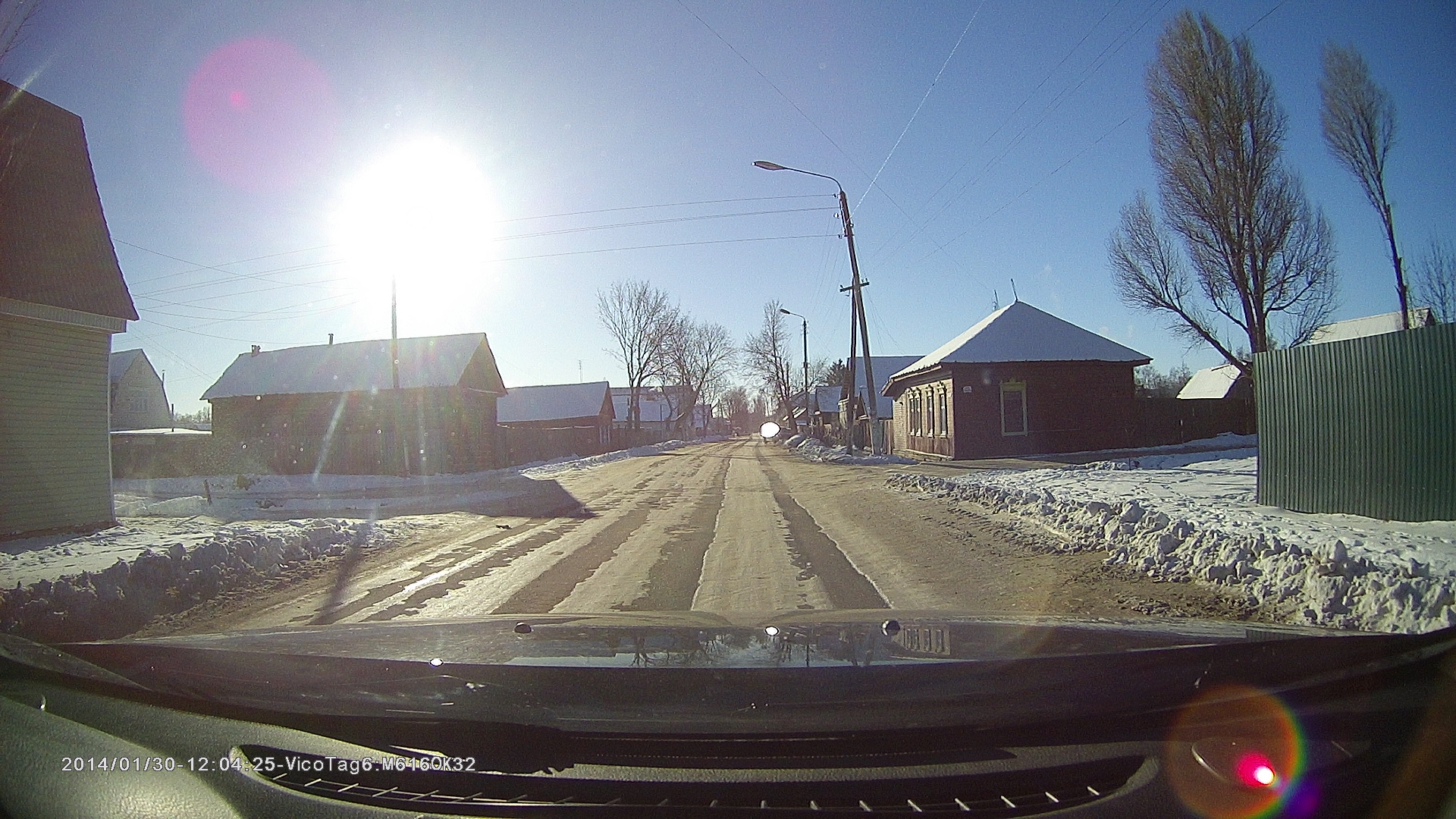

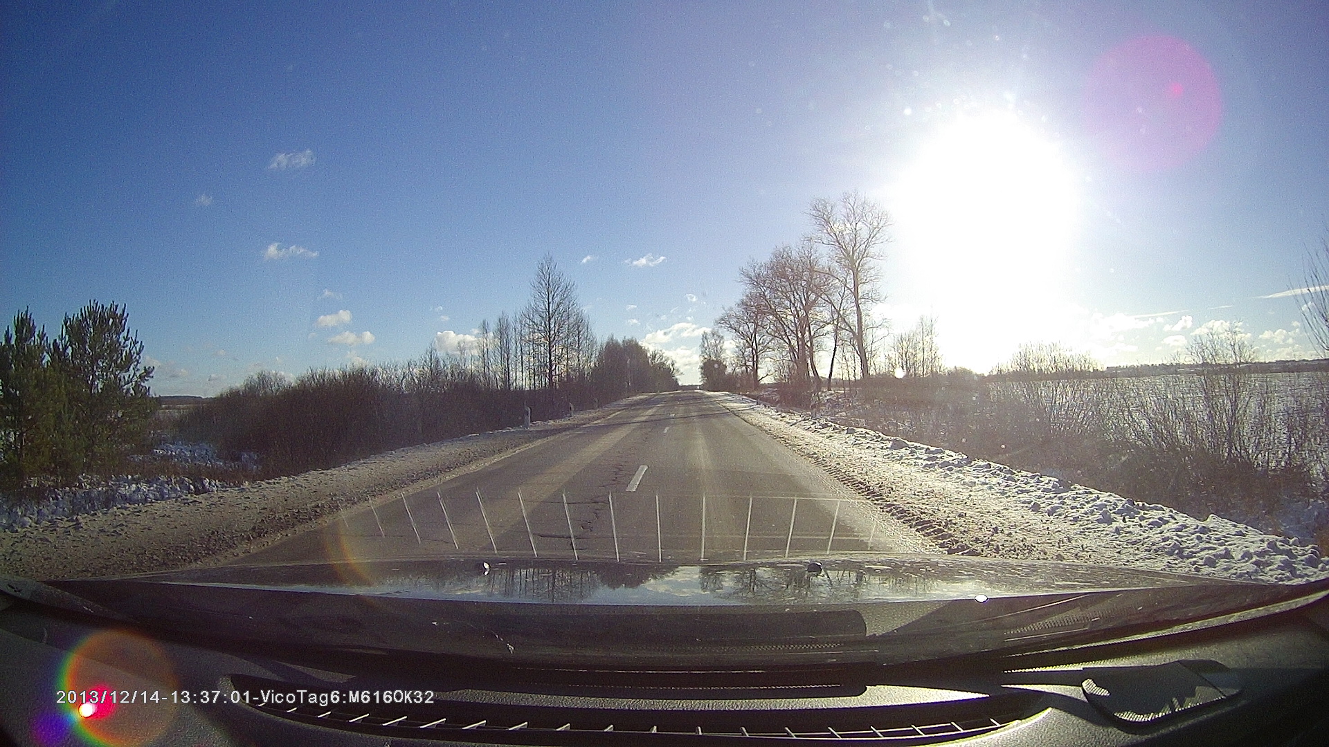

  6. sashy, я про угол, он оказался не меньше чем у топового регика, даже чуточку больше показалось ;)

  7. Это да , на ТФ2+ чуть больше чем у Трэнда , но меньше чем у К.Смарта.

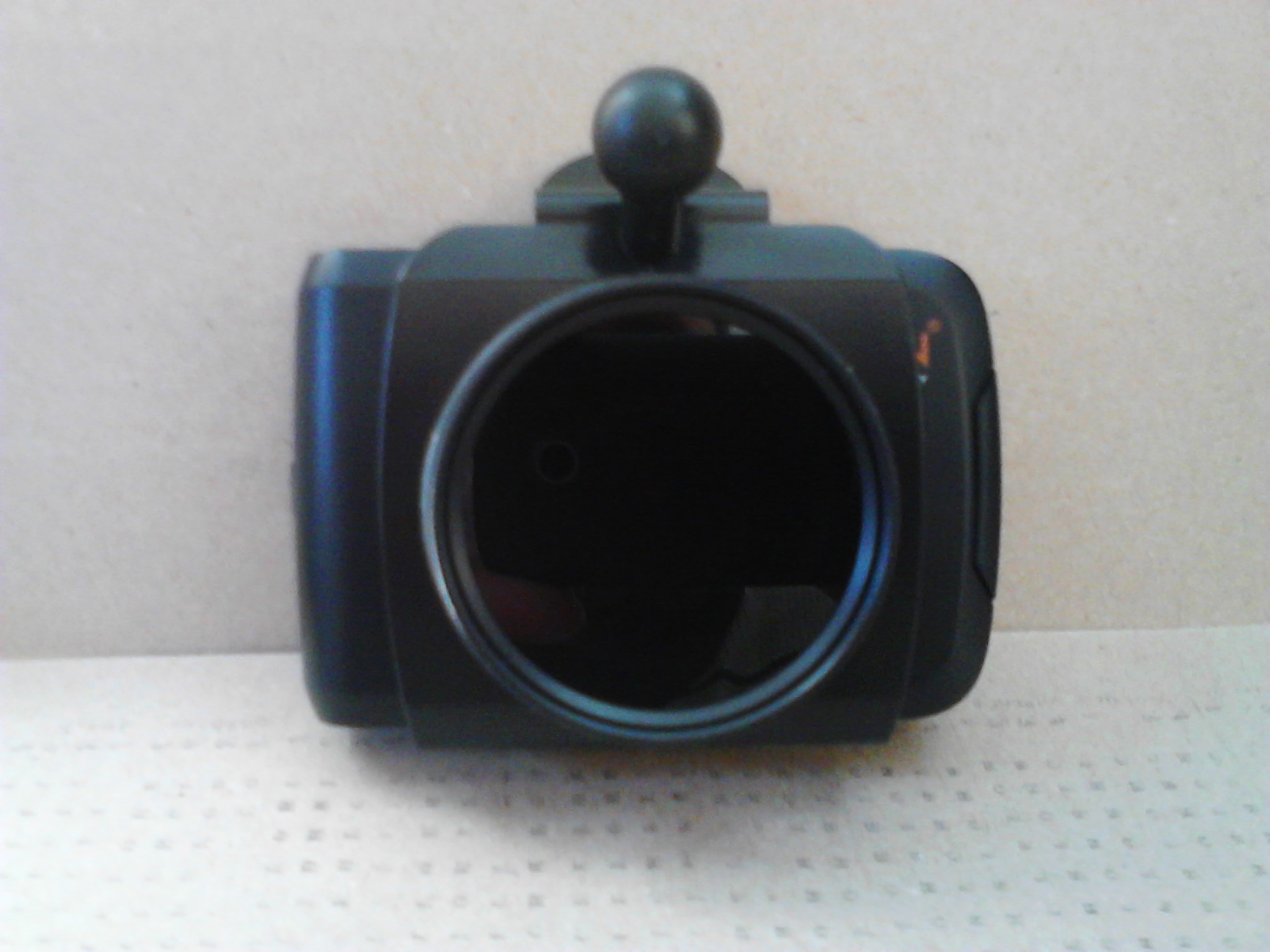

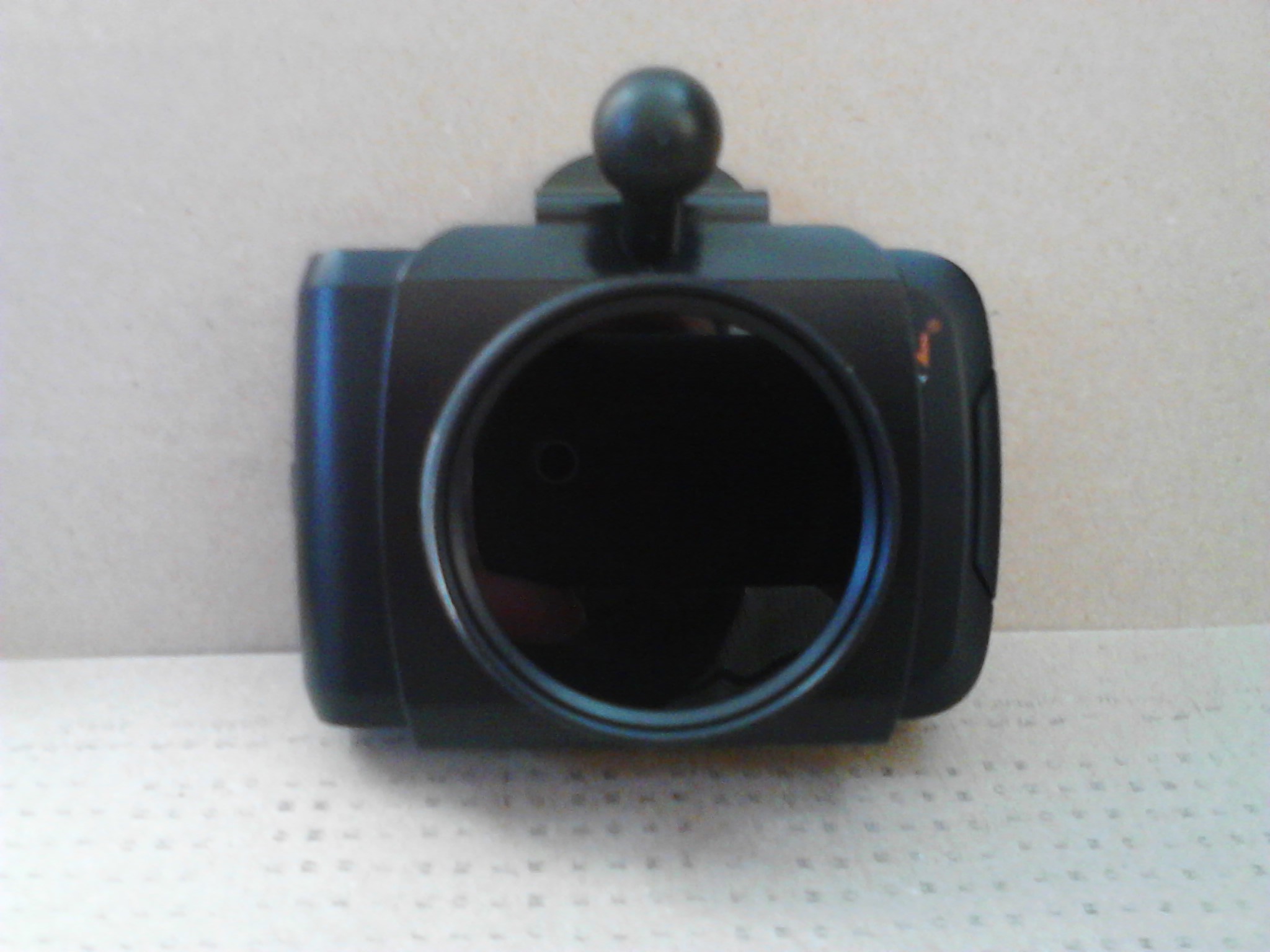

  8. Решил не обменивать на другой, т.к. нет терпения нисколько :) ручонки "чешуться", пока неделя отпуска осталась.
    Прикрутил медный холдер. Первые результаты юстировки... вроде получается ;)

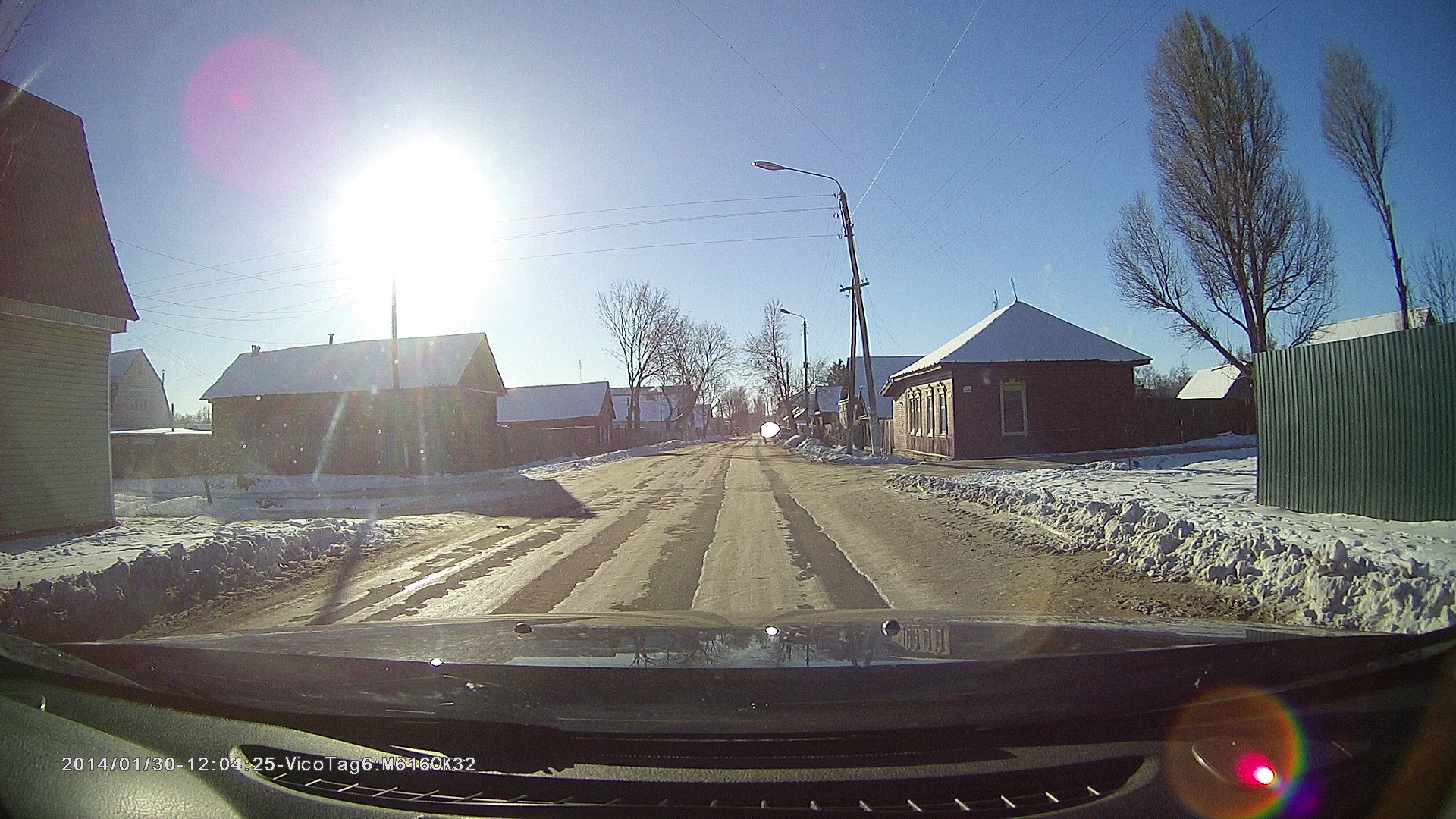

    new TF2+ [​IMG]
    718GP[​IMG]
    оба 1920х1080
