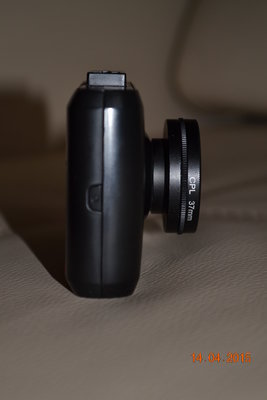

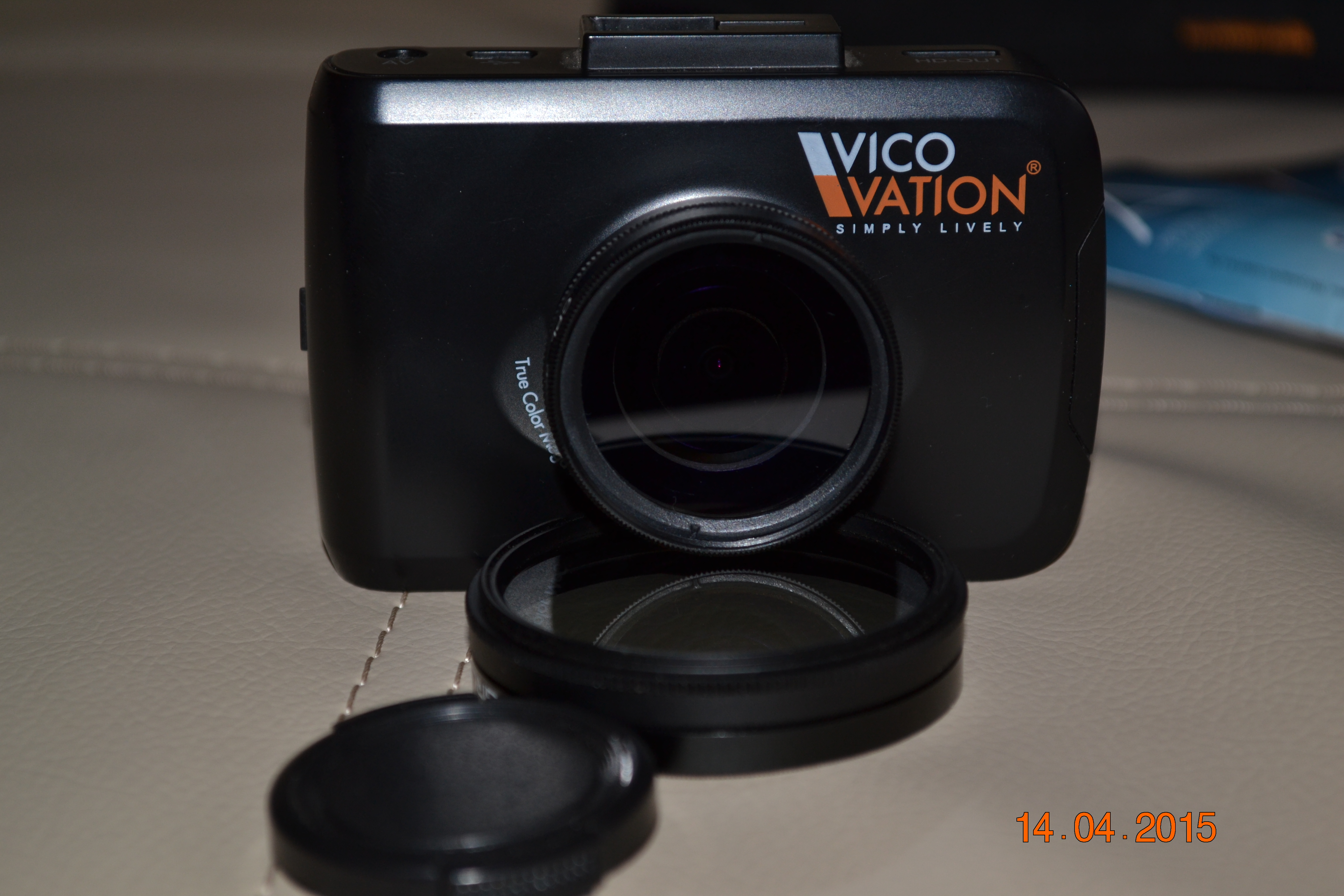

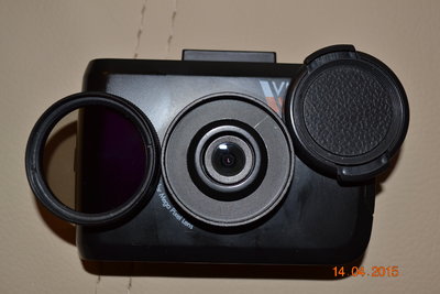

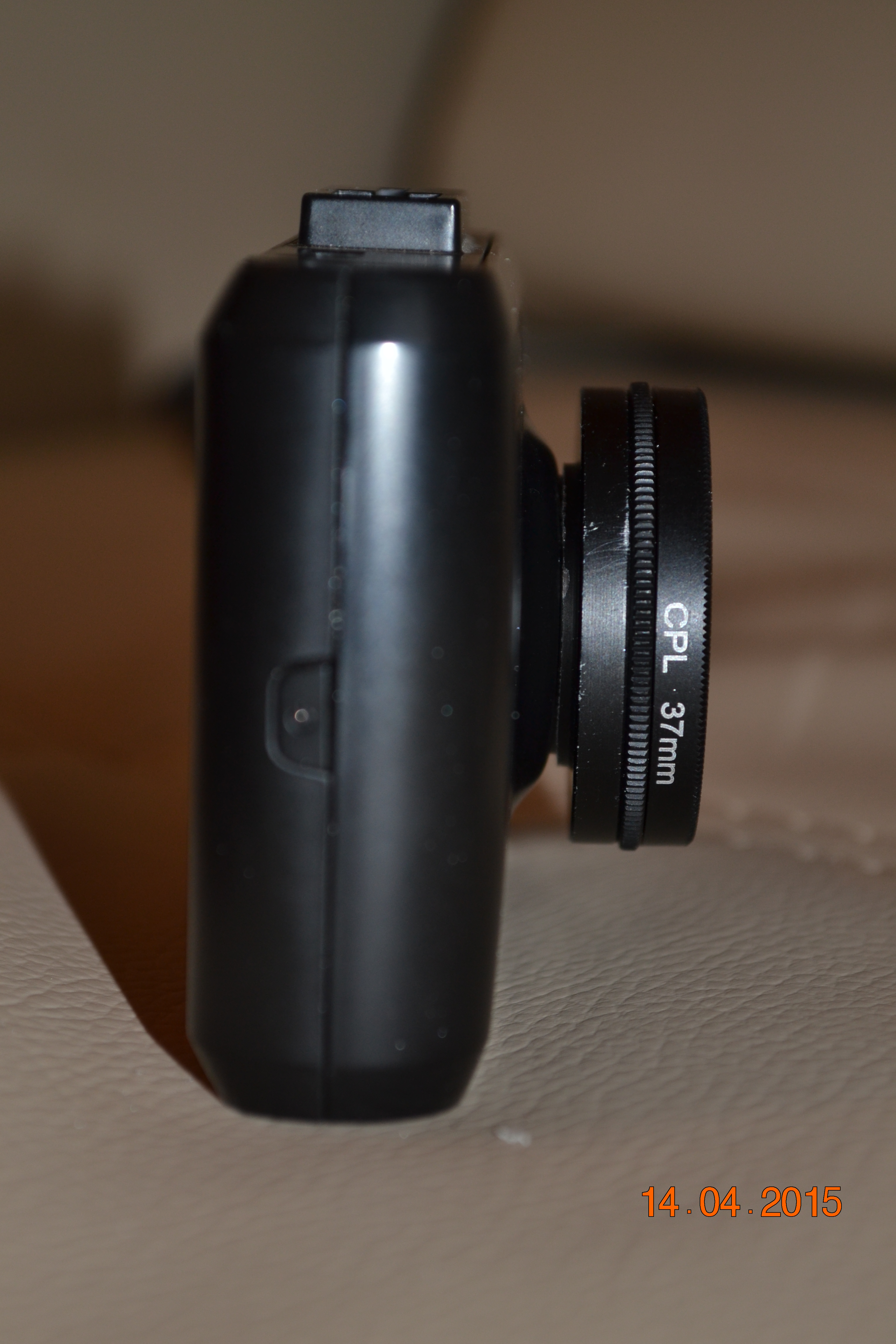

  7. всем привет.пришел полярик из китая от GoPro http://ru.aliexpress.com/item/Repla...06.html?recommendVersion=1&spm=0.0.0.0.gbAXTj. и пошел напильник по китайскому алюмминию для доработки.расточил посадочное место чють пошире,ну и укоротил для минимального расстояния до линзы.пока не настраивал т.к. погода пасмурная,но блики с капота убирает. DSC_1862.JPG DSC_1867.JPG DSC_1868.JPG DSC_1860.JPG DSC_1869.JPG DSC_1864.JPG
  8. Молодчага...
  9. Dimka_vrn я так понимаю, что это переходное кольцо и полярик ? Полярик откручивается ?

  11. @Dimka_vrn
    А чем пасмурная погода для настройки мешает?
    Основное от полярика это удаление отражений в лобовом стекле от панели (стоек, мониторов) авто, для этого в любую погоду достаточно белого предмета на панели (лист бумаги к примеру), я так вообще по отражению кисти руки настраивал.
  12. @unreal,т.к. сейчас рег стоит на грузовом авто,а там лобовик практически вертикальный,то и отражений никаких,только на капоте не много.сегодня покрутил поляр,небо синее стало и лужи стали без бликов
