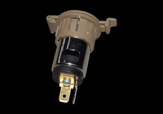

    А чем такие (подобные) варианты не устраивают?
    Ничего пилить не надо, вставил, закрепил/изолировал, провода куда надо подцепил, соединение и провода спрятал...
  12. Тот же разветвитель по сути, первый вариант стоит от 800 руб. :)
  13. @max
    В магазе по соседству удинитель (не разветвитель! ) в прикуриватель стоит 170рэ. Штатные розетки к отечественным авто в пределах 100рэ.
    Если собираетесь прятать проводку, то 1 “розетку” в отличие от разветвителя можно уместить где-то и в плафон, и в стойку, а проводами подцепить её куда душа пожелает.
    При этом вскрывать (а соответственно слетать с гарантии) штатный блок питания ВР не требуется, только надежно зафиксировать его в розетке.
