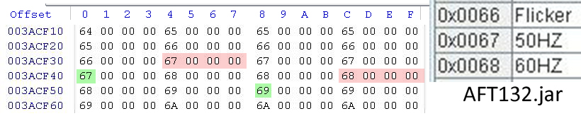

    Очень схожи данные с Vico tf2 вот так у ДОДа, зелёным правил параметры, менял их местами, типа 60 герц, что бы стали 50, менял значения от 00 до FF - всё как было так осталось и только когда все данные на скрине обнулил не мог войти в меню, а 60 герц так и работало.
    Вот как это всё работает уже в V747W всё выставлено в 50 герц.
    В этой прошивке 173 всё отлично

  6. @valeri07, признаюсь честно, я плоховато понимаю, о чем вы говорите (мне не знакомы слова ДОД, дизакс, и я не знаю, как пользоваться Emu8086 для отладки прошивки регистратора).
    Но я честно скачал прошивку 1.7.4 от V747W и попробовал глянуть, что в ней. По "flicker" нашел нечто похожее на то, что видел в прошивке TF2+, но, по-моему, это не то... На счет "вычитания" утверждать не буду, там куча арифметических операций рядом с этой областью, и я не разобрался, как оно функционирует. Возможно, это вообще не тот кусок кода, и разбираться надо совсем не там. Вот еще один интересный участок:
    Как видите, здесь идет сравнение, R1 с 50 и 60. После этого, в R1 записывается 1 если он равен 60, или 2, если он равен 50. Потом, в дальнейшем коде, это используется для перехода в нужную ветку. Если вам это каким-то образом поможет (я совсем не уверен, что это то, что надо), то адреса инструкций CMP в файле V747W.bin такие:
    0026E464: 3C 00 51 E3 = CMP R1, #60 (байт 0x3C это 60)
    0026E478: 32 00 51 E3 = CMP R1, #50 (байт 0x32 это 50)
    Правда, вариантов "шаманства" тут не так уж много. Можно или поменять 50 и 60 местами, или вообще заменить их на другие значения. Но не зная, откуда берется содержимое R1, я не могу предугадать и результат такого действия.
    Что касается правки значений на приведенном вами скриншоте, то я почти уверен, что это неправильное место. В V747W.bin я нашел такую последовательность байтов только в одном месте (offset-ы с вашего скриншота у меня ведут не туда, поэтому искал), вот оно:
    Лично я не допускаю возможности, что где-то здесь спрятаны герцы. Конечно, могу быть не прав.
    Кстати, а зачем вам strings.bin? Хотите из привязки к меню выйти на нужный участок в коде? Это, конечно, правильный путь, но для меня довольно сложный. Strings.bin же предназначен для интернационализации, а не для хранения настроек. Нет, ну, конечно, теоретически можно в коде брать что-то из строк, и преобразовывать в настройки, но я не думаю, что так кто-то делает, это безумие :)
