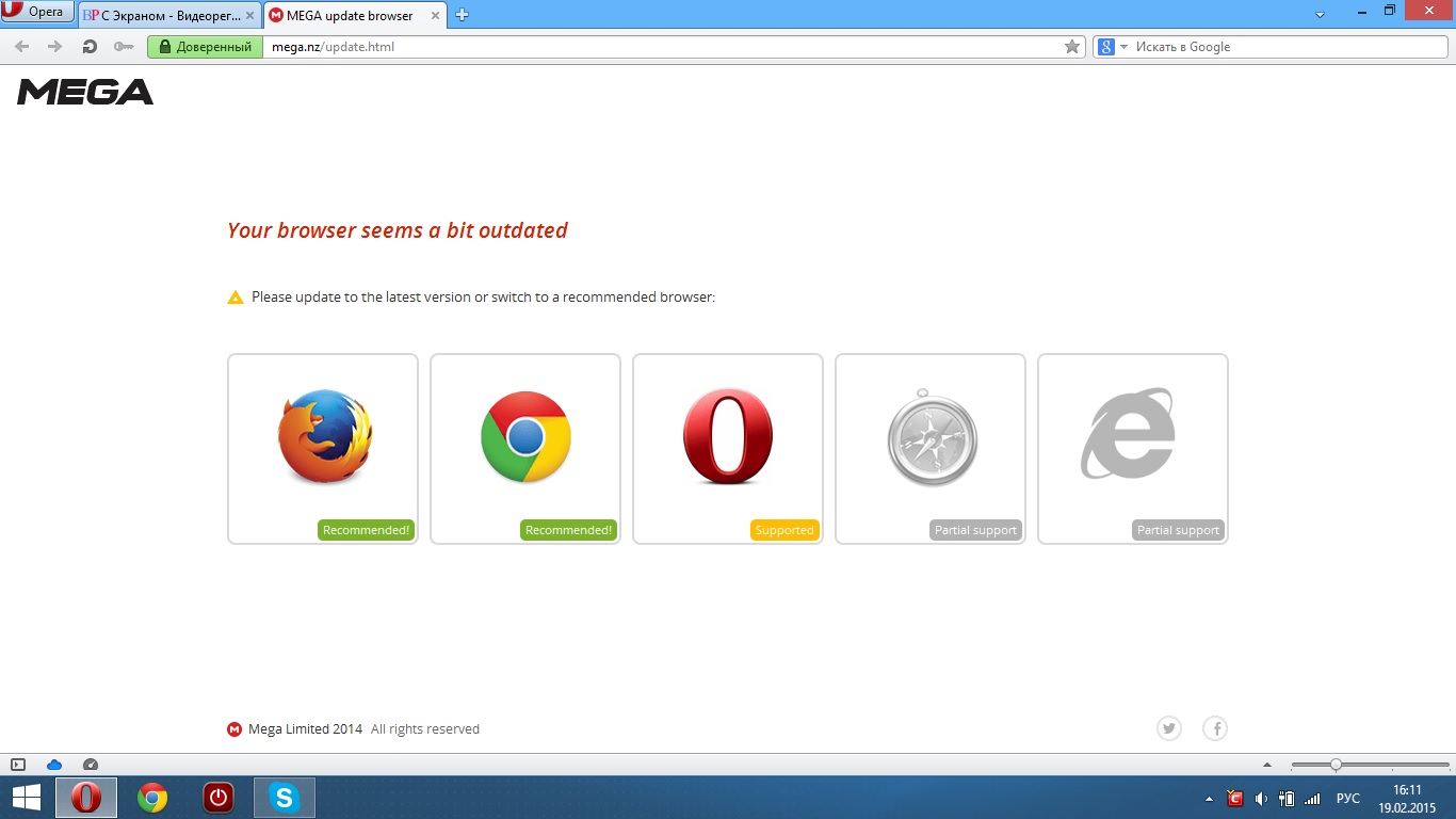

  12. Может Опера дурит.:(
    Ссылка 2
  13. Может и дурит. Надпись "your browser seems a bit outdated" на что-то явно намекает :) У меня с планшета тоже не открылось. А вот яндекс-диск, по-моему, везде открывается нормально.
