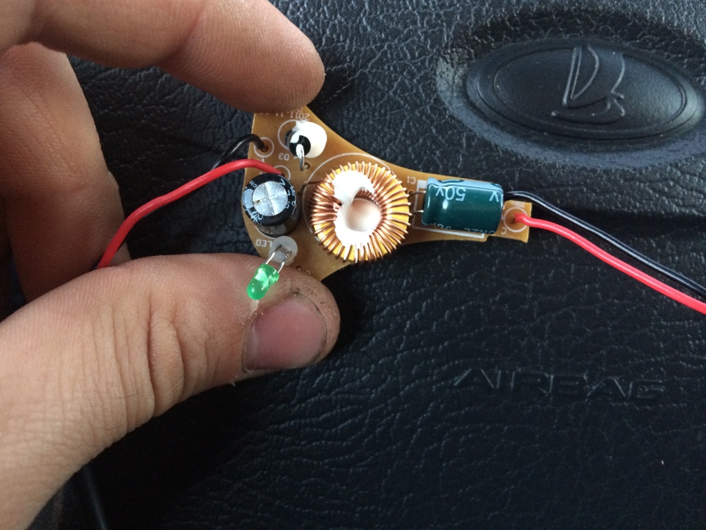

  9. Доброго времени суток! Вопрос представителю, по ВикиВатион тф2+. Случилась такая беда с регистратором: работал он, периодически выключался после глушения двигателя и с трудом включался. Ну да ладно. А на днях машина стояла 2 суток, регистратор в машине был, сажусь запускаю двигатель, нажимаю на кнопку "power" на регистраторе а он никак не реагирует. Весь день пытался его включить, но он отказался работать от блока питания который подключен к прикуривателю. Занес домой, подключаю через usb-кабель к компу и чудо, он заработал, сначала в режиме съемки, после отключения и включения в режиме "подключение к компьютеру", все видео я скопировать могу функционирует он нормально от компа. Выношу в машину подключаю к блоку питания он никак не реагирует. Весь вечер колдовал над ним не смог включить.(
    В чем может быть причина? Гарантия 4 сентября закончилась((
    P.S. Питание от блока до регистратора доходит(замерял мультиметром).

    А замеряли по вольтажу только, по току не меряли?
    Вообще я бы посоветовал:
    1. попробовать другое з/у, благо разъем стандартный и проблем не должно быть. Если и другое зу не пашет GOTO 2.
    2. попробовать ВР включить в машине соседа/жены/знакомого от штатной и еще одной зу. Если неудача GOTO сервис центр
    3. если же в машине соседа пашет - попытайтесь врезаться в сеть своего авто минуя прикуриватель
    Немного на тему зарядок.
    В машине жены стоит Cansonic. И он как-то давно очень нестабильно работал, то не включится автоматом запись при вкл. зажигания, то зависнет, то автоматически при заглушении авто не выключится. В итоге - проблема была именно с разъемом прикуривателя. Не знаю в чем именно, но при подключении ВР стационарно к бортовой сети проблема навсегда осталась в прошлом. Все работает как часы, да и прикуриватель свободен.

  13. Сталкивался с таким, у знакомого было примерно так же, проблема оказалась бональной, центральный пятачек в гнезде прикуривателя медный или латунный подокислился и пипка на З/У давала плохой контакт, почистили заработал.

    1. Приходит на штекер мини юсб: Волт 5,80-6,10. Ампер 0,98.
    2. На прямую от борт. Сети авто пробовал, без изменений.
    3. В машине жены надо попробывать.
    Всем спасибо. Вечером после работы отпишусь)
    P. S. Что такое GOTO2? ))
  15. GOTO2 = Переходим к пункту 2
  16. Это стоковая зарядка ?, по амперам нормально, а вот по вольтам много, может он в защиту уходит.
  17. Да, зарядка которая в комплекте. Может и уходит. Но что делать? Предохранитель целый который на пружинку идет.
  18. Любая другая зарядка 5В/ от 0.7 А(и выше, некритично) но небудет автостарта.
  19. Вообщем в заряднике дело, разобрал его и пошевелил все что можно
    , включился, пошел переделывать питание паять продочки к + и -, хотелк плафону подключить и о5 не вкл(( выдает 5,89вольт ImageUploadedByTapatalk1410099591.014628.jpg
  20. У меня и на родной зарядке автостарта нет почемуто(
  21. Утверждать не могу, но предполагаю как выше написал,работает защита.
    Я в темах постил ранее, чтобы был автостарт от нештатной зарядки(например Каркам Q2) надо использовать переходничек, у TV идет с ВР в комплекте именно для таких случаев, проверял работает.
