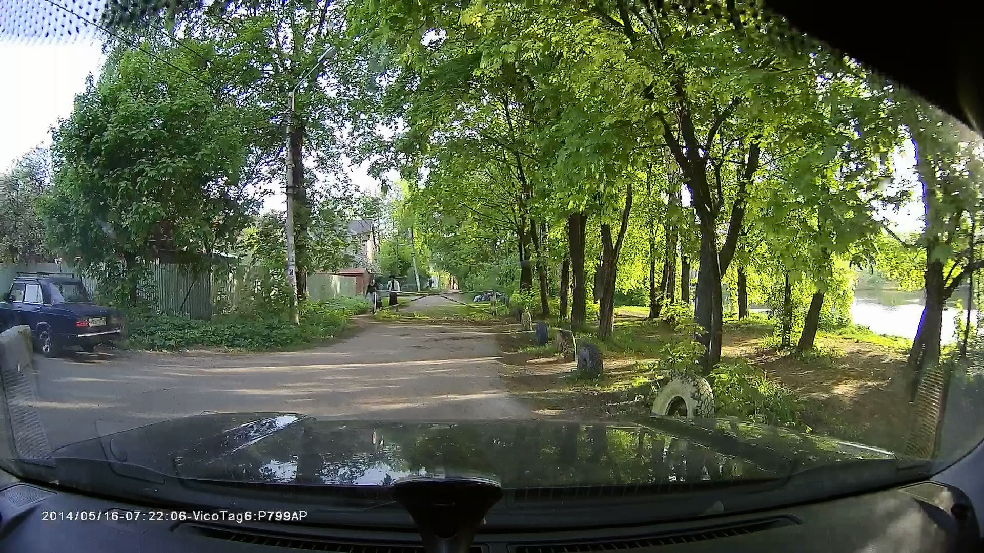

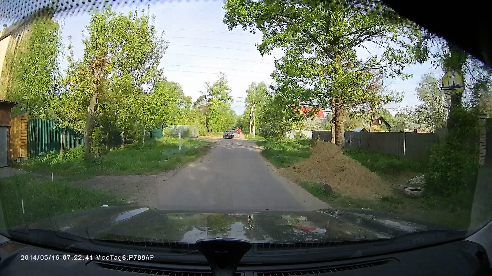

  2. не совсем такая, но примерно похоже скорость под 40-50 км\ч ... прошивка 6.5, гораздо лучше, чем было на 6.3. , хотя наверное еще чуть больше битрейта не помешало бы все равно мажет по краям местами , но с другой стороны перебор будет..
    VICO7615.MOV_snapshot_01.44_[2014.05.16_22.33.17].jpg а это на небольшой скорости..

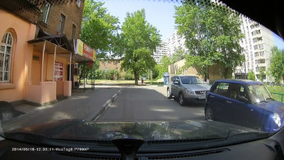

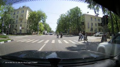

  7. ну у нас пока такой "жести" нет, но вот сегодня с утра за 20 у нас "замкадышей" ;) и что то сели с женой в машину и почувствали себя как в бане..
    мажет.. вот на "лицо" перегрев на мой взгляд... VICO7692.MOV_snapshot_03.40_[2014.05.18_22.41.59].jpg VICO7698.MOV_snapshot_00.14_[2014.05.18_22.42.37].jpg
    первая картинка повесил несмотря на жару в салоне ( лежал в бардачке) вторая как раз полчаса ехали и солнечно под 26-28 на улице ( климат работал, но видать не очень спасает)
  8. Все отлично. [​IMG] Ничего не вижу [​IMG]
    З.Ы. Посмотрите в ветке G5,что такое мылит и расфокус.:)

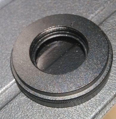

  15. У меня полярик от Q5NV даже не налезает на корпус глазка TF2+ :eek:
    Может он разбирается как-то?

  16. Надо по кругу расточить натфилем металический обод, перед этим вынуть само стеклышко(оно с наружи зажато металическим кольцом на резбе.)
    Там ниже вроде есть пост как и что.
  17. Так все и дело в том, что там написано что он пилил резинку! Именно вопрос и возник, перечитал еще раз посты автора, но так и не понял как его разобрать и что/сколько пилить :confused:
    Вот здесь что? Пиленый пластик? А до какого тогда диаметра его нужно спиливать, и чем лучше пилить?
    http://savepic.su/4259121.htm
    Кажется немного разобрался...
    Корпус полярика нужно открутить сверху со стороны стекла что-то типа круглогубцев, вставив в пазы.
    Далее замерить диаметр окружности глазка на корпусе ТФ2+ и выпилить чуть больше в корпусе полярика, ну а далее резинка под размер чтобы плотно сидело....
    Вроде как-то так...
    #396 Raver, 23 июн 2014
  18. @Raver Идея пошла в массы ;)
    Всё так как описано выше . Выворачиваешь резбовое кольцо , снимаешь стекло и пилишь корпус полярика круглым надфилем или круглым напильником с крупным зубом ( что производительнее ) . Пилишь до тех пор пока полярик не начнёт свободно одеватся на корпус регистратора. Затем тем же напильником или скальпелем или сапожным острым ножом подрезаешь внутренний диаметр резинки , до тех пор пока она не начнёт плотно одеваться на корпус регистратора. Затем вклеиваешь резинку в корпус полярика ( я брал суперклей ) и проводишь финишную подгонку по посадочному диаметру . Можно если садиться плотно потереть резинку наждачной бумагой ( у меня под руками была 180я и 220я). Когда корпус начнёт одеваться на обьектив ставишь стекло , с белым листом бумаги настраиваешь положение полярика , ставишь на нём метку и наслаждаешься полученным результатом.
    Удачи !
  19. Спасибо!
    Полярик разобрал. Теперь осталось найти тиски и напильник :-D
  20. @Raver тиски ?
    Тиски не надо , замнёшь резбу кольцо не вкрутится.
    Там работы на 15 минут крупным напильником.
  21. Понял! Значит тиски отменяются, будем искать только напильник и шкурку ;)
