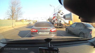

  4. вот что то смотрю и не пойму, честно говоря... скорее всего это не сработал скрипт + hdr... мкад 100 км\ч темнело ..
    светло.. скажем так против света картинка 1296p вот тут я думаю применился, хотя.... :rolleyes:
    вот еще примерчики , тут точно должно сработать, как то странно больно ярко и это с EV -0.5 как то больно ярко и это еще фильтр накручен... :(
    VICO4787.MOV_snapshot_00.07_[2016.03.26_19.36.55].jpg VICO4787.MOV_snapshot_01.21_[2016.03.26_19.38.55].jpg VICO4789.MOV_snapshot_00.33_[2016.03.26_19.40.55].jpg VICO4789.MOV_snapshot_01.30_[2016.03.26_19.41.52].jpg
    а попробовал включить HDR так вообще ярко-ярко ( первый кадр)
