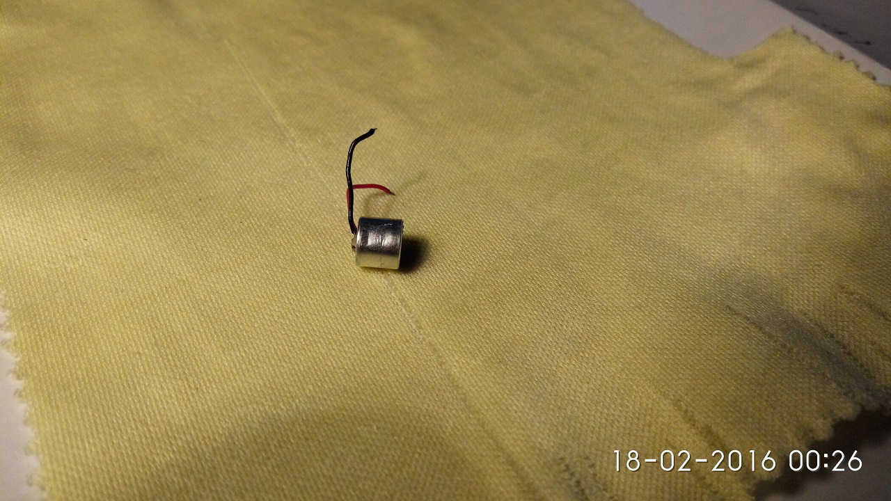

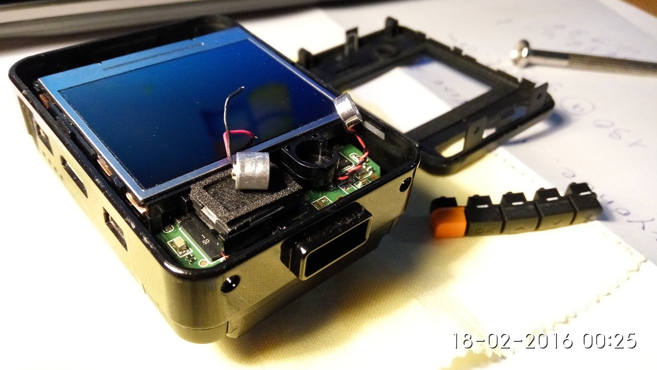

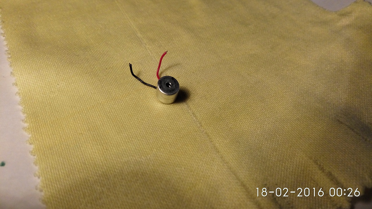

  1. Вчера проверил работу микрофона со снятой черной пленкой в машине. Хрюков стало поменьше, но все равно были. Вчера же вечером решил поставить другой микрофон, который выкорчевал из старой гарнитуры наушников Филипс. Сегодня решил проверить. Если раньше у меня при закрывании вод. двери, всегда проскакивал этот звук хрюкающий, то сегодня уже хрюка не было (попробовал несколько раз даже с силой закрыть дверь - хрюка нет)
    Потом решил прокатиться там, где они всегда появлялись(хрюки) - все тихо, только звук от подвески. Этот микрофон , по толщине в 2 раза больше, но ничего, влез спокойно. На фото он без черной пленочки, я сначала снял ее, а потом решил назад приклеить. В следующий раз можно без пленки еще попробовать и сравнить.
    Нарезал моменты, где всегда этот звук был, а теперь нет. Можно не скачивать, а просто послушать - https://cloud.mail.ru/public/8LLB/BuJ2nEQG9
    Ну и фото самого микрофончика из гарнитуры :

  3. В общем, номер с заменой микрофона, не прошел:D. Проверил в ситуации, с повышенным звуковым давлением. Как они были раньше, эти хрипы-хрюки, так они и остались на Маркусе. Аналогичный "косяк" и у TV-200, правда там еще и сверчок - пискун не убиваемый.
    https://cloud.mail.ru/public/LQ7A/Bjsbei5WV
