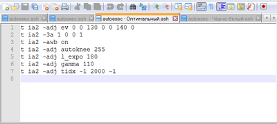

  5. Использую скрипт со строкой отвечающей за шумодав. Значения можно менять на свое усмотрение. Картинка в ночное время по резче становится, но и шумов добавляется.

  7. Из этого скрипта, я использую только последнюю строку. Может это и не правильно конечно, но с остальными параметрами у Маркуса 4 и так неплохо. Это Калининград у нас скриптами занимается.
    Попробуй скрипт - https://yadi.sk/d/HneDkyqJmTkhN. Положи в корень карточки. Включать ВР нужно в разрешении 1296р, только тогда он у Маркуса 4 будет работать.
