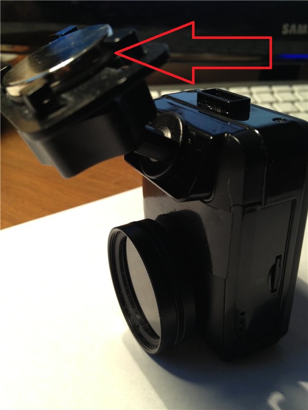

  1. @Vi3iter
    Я про крепление ВР, а не про полярик.
  2. @gse
    Аааааа.... Семён Семёнович... :oops:
    Не, ничего больше нет. Два магнита - один на стекле, один на реге. Когда вешаешь рег на стекло, экран на минутку загорается, регулируешь центр. За время поездки вроде не сбивается. Хотя по активным ямам не катался, не проверял.
    ПыСы. Теоретически можно не круглые магниты приобрести, а прямоугольники. Тогда вообще фиг куда уедет.
    Может пригодится кому
    ПыСы2 Да, вот ещё... У меня на том магните, что на стекле, остатки неудачно прикленного вспененного двухстороннего скотча (без клеевого слоя). Так что поверхность не гладкая. Может поэтому и не съезжает в стороны.
