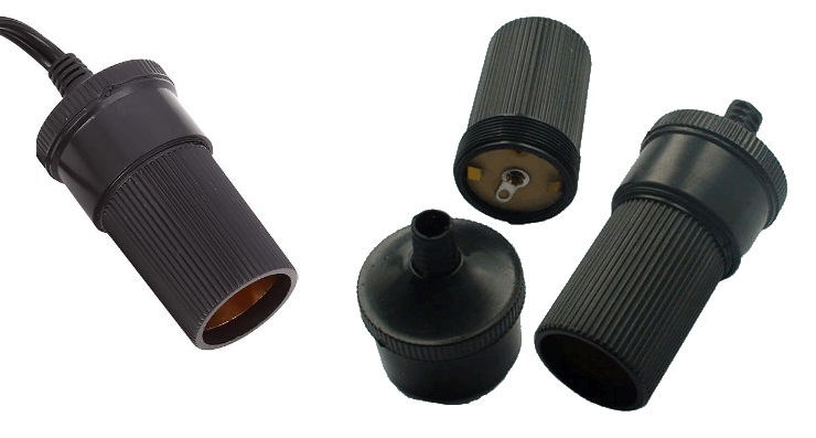

  1. Добрый день!
    У меня вопрос: в салоне предложили спрятать провод питания за обшивку и подключить его на прямую к блоку предохранителей (установят отдельный предохранитель на регистратор), питание будет подаваться сразу после поворота ключа, разъем прикуривателя не занят.Смущает, что отрежут стандартный штепсель регистратора- в нем нет никаких выпрямителей?
    Думаю может разламать старый разветвитель прикуривателя, пусть припаяют гнездо прикуривателя, а в него будет вставляться штепсель регистратора?Или не париться по этому поводу?
    Машина Гольф 7, прикуриватель не на торпеде а на консоле, возле кнопки ручника (автохолда).
  2. Не парьтесь.
    А ещё лучше прикупить вот такую штуковину и втыкать штепсель уже в неё...
  3. Отрезать нельзя, в З\У понижающий выпрямитель. Сам ВР 5В, не в коем случае не подавать больше, сгорит.
    В правильном направлении смотрите.
  4. Можно ничего и не разламывать, гнездо прикуривателя и отдельно бывает, изолированное
