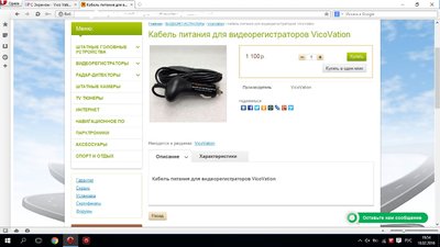

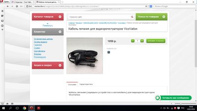

  2. Одну из основных причин я в PS выше указал, напряжение/ток (под нагрузкой), который подводится к включенному видеорегистратору вы же не замеряли?
  3. Вы предлагаете порвать ЕДИНСТВЕННЫЙ шнурок на котором этот рег работает и заняться измерениями?
    На такой вариантик я не готов никак .
    Да и смысл то это не имеет. Другим регам хватает всего на полностью универсале, который не надо перепаивать и резать для научно познавательного интереса, а этому нет.
    Его же оригинал естественно обеспечивает нормальной работоспособностью и только он. Вот такой сложный квест теперь я прохожу по пути использования этого регистратора.
  4. @Green_label В КК не знаю найдете или нет,в МСК есть,толька,что уточнил,ссыль под последним споллером.
  5. Видимо не совсем корректно выразился. Пытался выяснить, используете ли вы оригинальный адаптер питания, или нет. По всем признакам проблема в питании, либо адаптер не выдаёт напряжение/ток, либо в неоригинальном кабеле большие потери, как уже отмечал выше @LEONавто
  6. Вы НЕ правы. НЕТ в наличии таких шнурофф.
    Звонил в роксимо ток что.
    --- Сообщения Объединены, 18 фев 2016 ---
    Уважаемый, оригинальный адаптер РАБОТАЕТ.
    И про потери, токи, законы Ома :) .... для всех хватает (маркусик пашет даже) а тф-ка мимо.
    Да еще и выяснил что официалы не в силах помочь.
    Вот и "хорошесть" и "не хорошесть" рега проверил на своем опыте.
  7. Если быть чуть внимательней,мой пост звучал так:
    Последний споллер в этом сообщении:
    Vico Vation TF2 Premium
    К сажелению не имел возможность вставить с телефона .
    В настоящий момент ссылки нет,смотрите в личке,видимо админы перенесли туда,если надо добавлю еще РАЗ в личку!
    #546 gse, 18 фев 2016
  8. Напоминаю, что все коммерческие ссылки с форума удаляются. Для обмена ими используйте личные сообщения. Допускаются ссылки на Яндекс.Маркет, Алиэкспресс и т.п., а также на темы партнёров на нашем форуме.

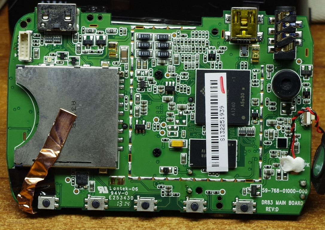

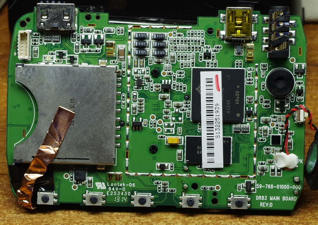

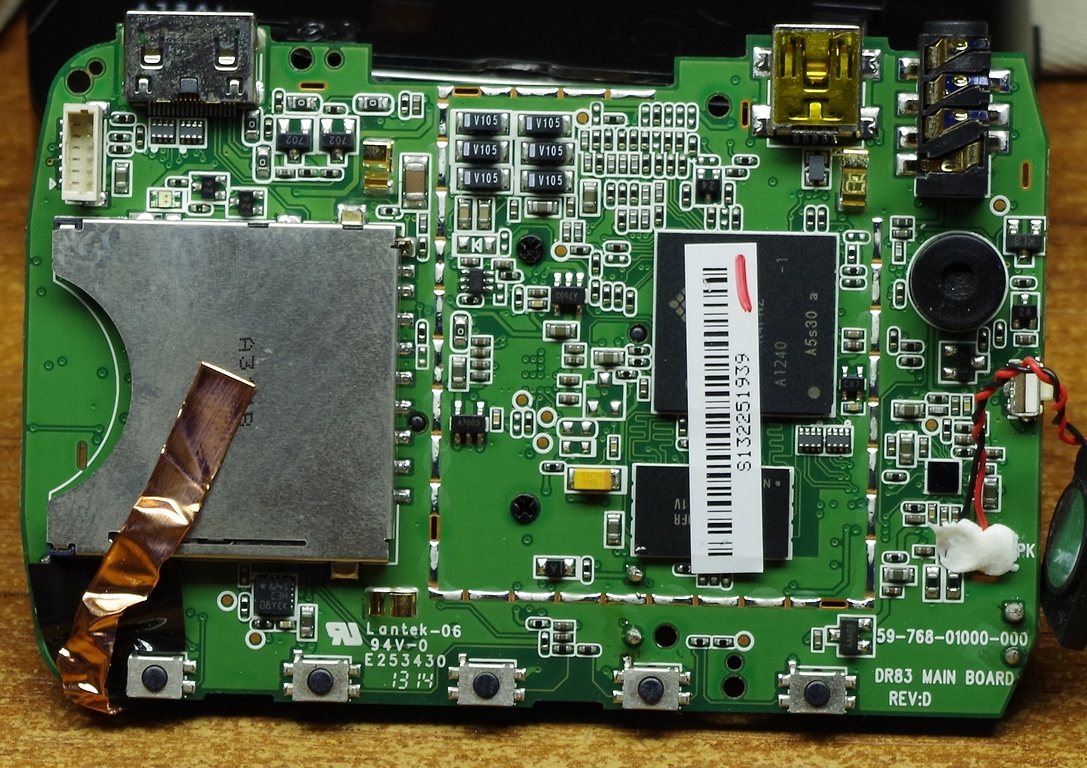

  16. Всем доброго дня!
    Регик (TF-2), сбрасывает постоянно дату и время. Куда копать? Чего менять?
    Заранее благодарю!
  17. Конденсатор сдох?
  18. Не знаю, может быть, но ролики завершаются корректно!
  19. RTC батарея
  20. Если не ошибаюсь, то за сохранение настроек отвечает один из трёх ионисторов.
    Точнее может подсказать @ag-70, он вроде когда-то ковырял плату...
  21. я правильно понимаю что металлический кармашек с полукругом вырезанным на плате, это как раз под батарейку?
