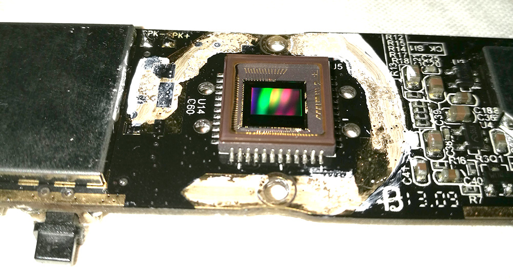

    Как правило - в этой модели! Пропайка контактов матрицы (500р) и замена АКБ!

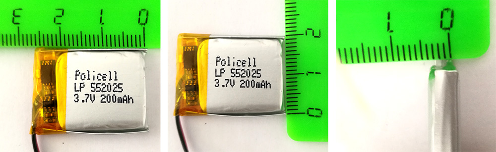

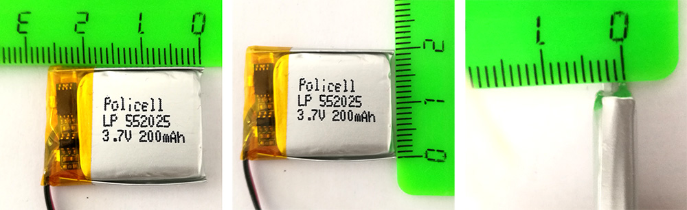

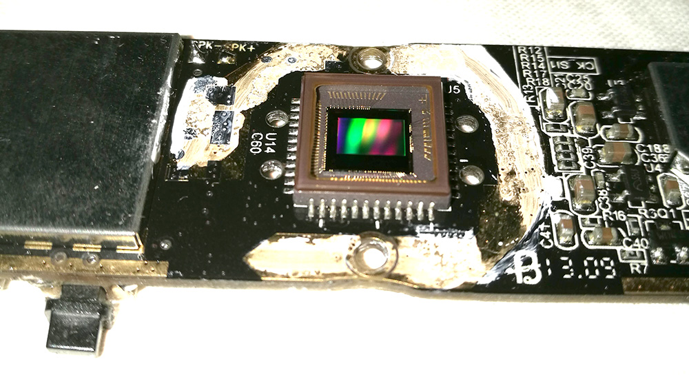

  10. Была точно такая же проблема. Экран черный, иконок нет, реакция на джойстик есть (включается подсветка), на карту ничего не пишет. Нажатие на объектив ничего не дает. Виновата тоже матрица. Пропаял, заработало. Заодно поменял вздутые аккумуляторы (мне в СЦ допаивали второй) на один, емкостью 200мАч, размер 25х20х5мм, влез хорошо.

  11. @Giordano
    Размеры батареи указаны на ней.;)
  12. Новое А пропаивали как? Паяльником или феном?
  13. Вы правы.:)
    Паяльником с тонким жалом, феном страшно, сверху на корпусе приклеено стекло, побоялся, что может лопнуть.

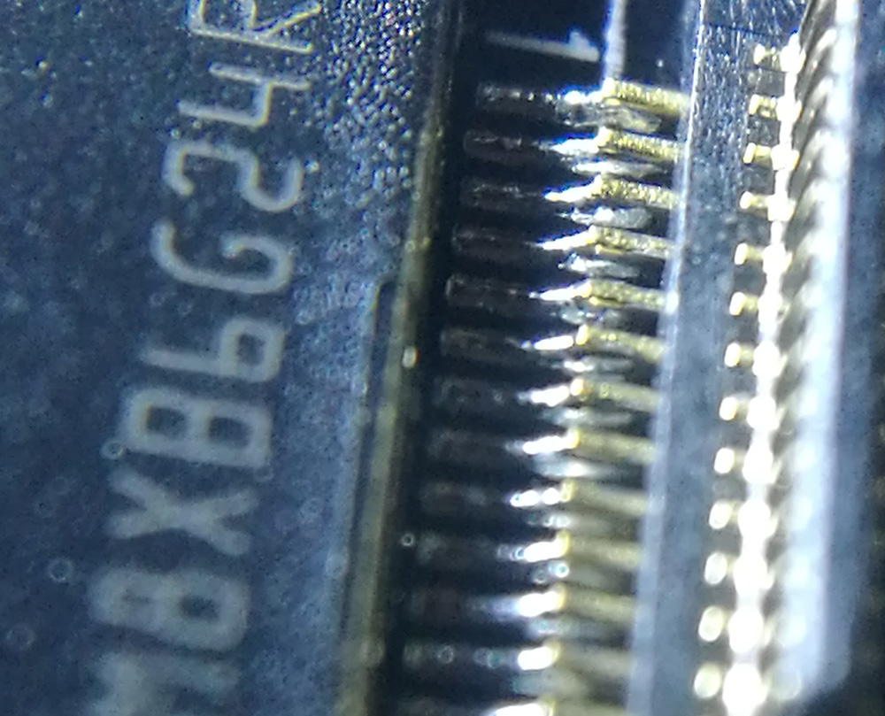

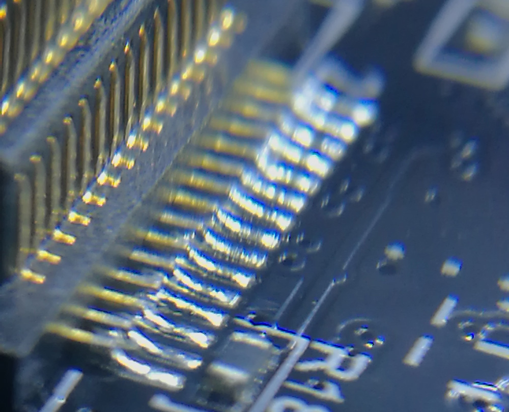

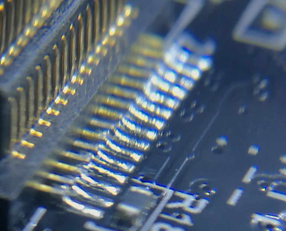

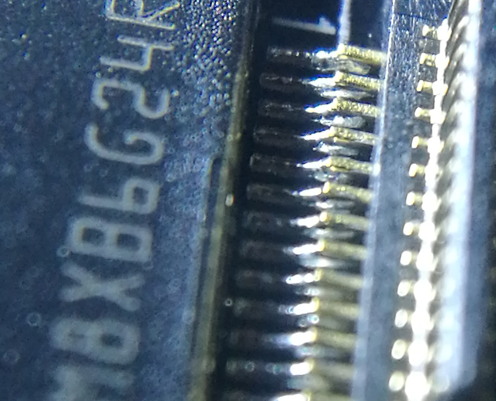

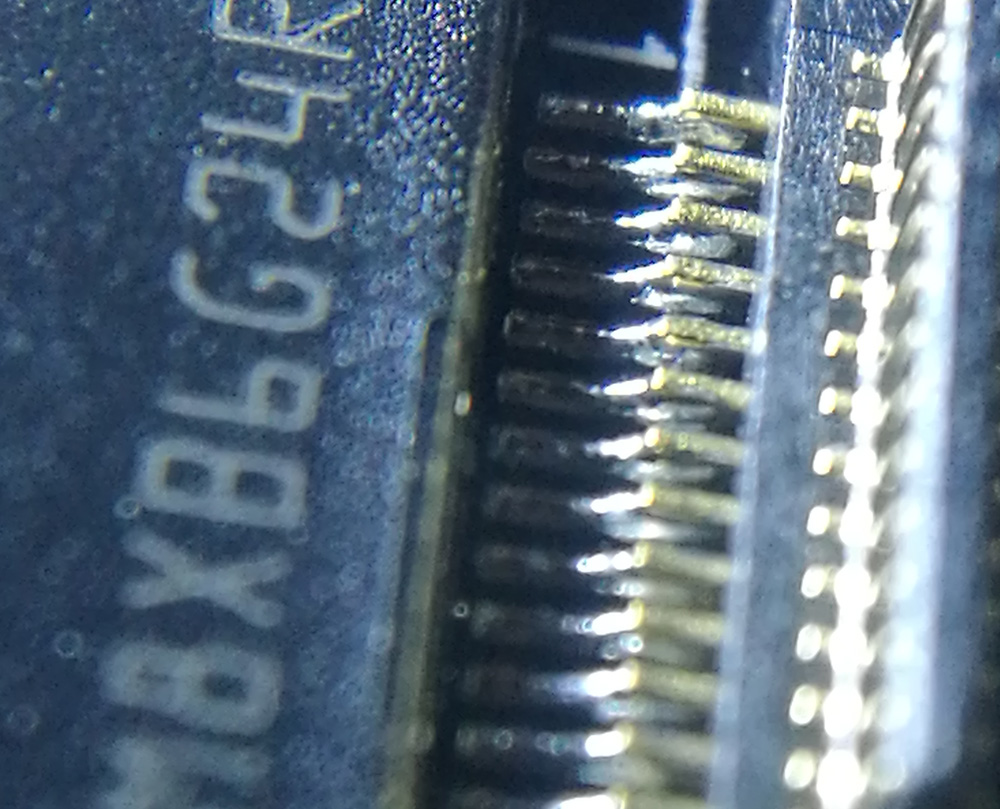

    Мне еще не понравилась пайка разъемов. Такое впечатление, что контакты просто лежат на олове.
    До матрицы, пропаивал разъемы, но пропаял не все, муторно, ножки слипались. Но не заработало. Чтобы не возиться в пустую с пайкой, прозвонил все контакты всех разъемов, все было в норме. После этого пропаял матрицу и регистратор заработал.

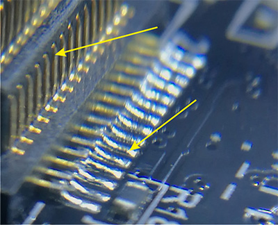

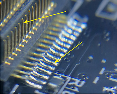

  16. А как разъемы прозванивали?
    Я матрицу попытался пропаять, даже три раза, но эффекта нет. При этом, если снять плату с матрицей, то регистратор тоже включается и тоже заставка появляется, вот только точка доступа wifi не появляется. Нажимы на платы тоже эффекта не дают.

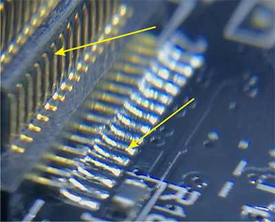

  17. Тестер на прозвонку, щупы "крокодилы", в них зажал иголки. Одну иглу ставил на контактную площадку, второй касался контактов в разъеме (чтобы не было нажатия в месте пайки). Стрелками показал куда касался иглами.
  18. Так если тыкать в саму ногу на плате, то непропай не найти.
