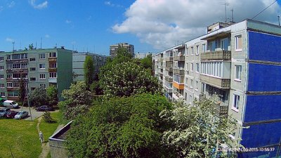

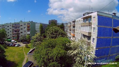

    А теперь ближе к теме, чего я сюда зашёл. Есть 2 прошивки: ver 1.61 REZON и ver 1.61 True FHD. В чём их отличие и какую посоветуете? Сейчас поставил от резона, ибо она в эльфе, шил с очисткой нанда. А вторая только с карты шьётся, без очистки памяти, могут оставаться хвосты.
  7. Уверен, что мастер проверил свою работу, на замену аккума заказа не поступило...)
    За "хвосты" не беспокойтесь. Прошивка True FHD имеет немного суженный
    угол обзора, но с большей детализацией...
    Сравнение угла обзора пр честном FullHD-1.jpg Сравнение угла обзора пр честном FullHD-2.jpg
    Сравнение угла обзора при честном FullHD...
