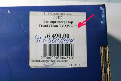

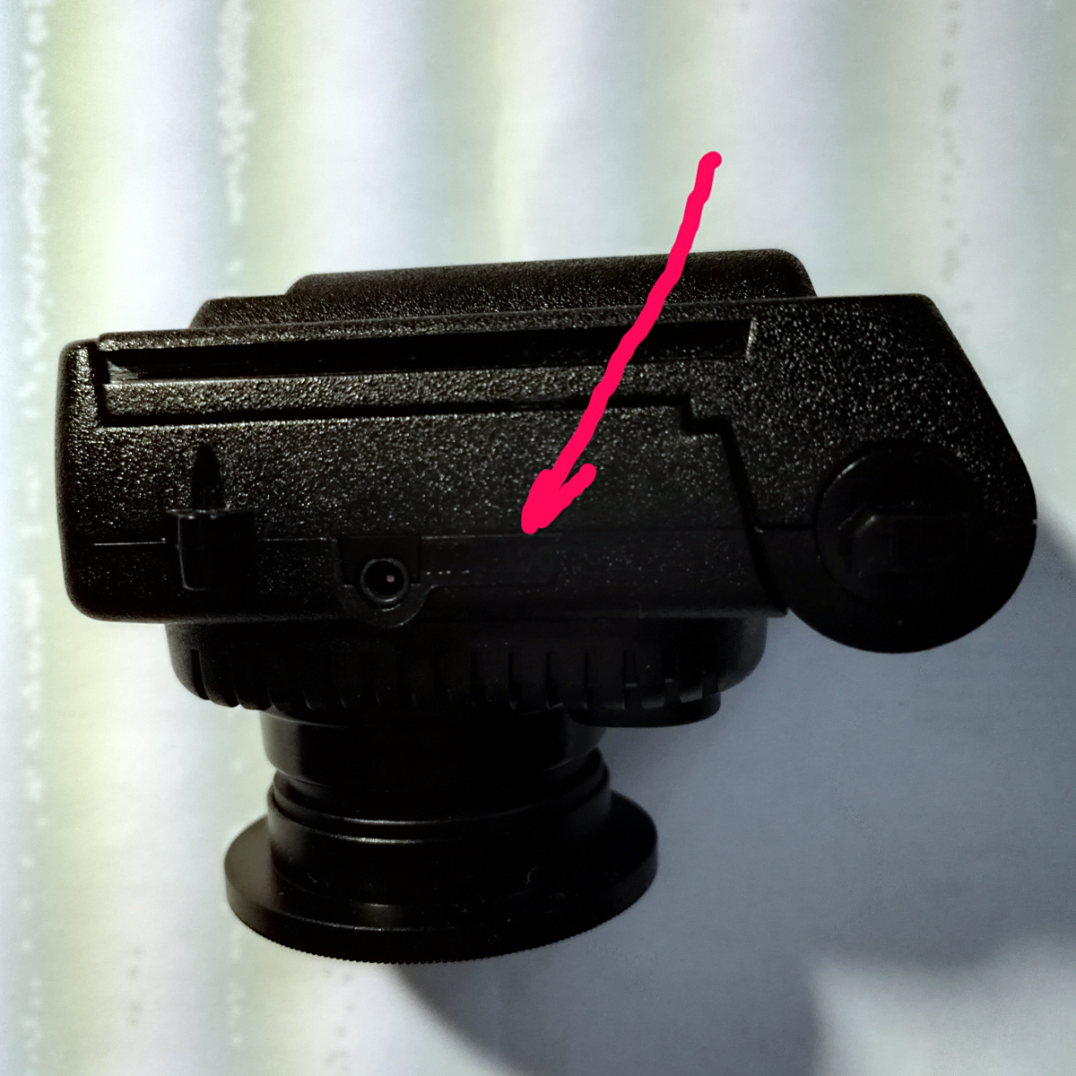

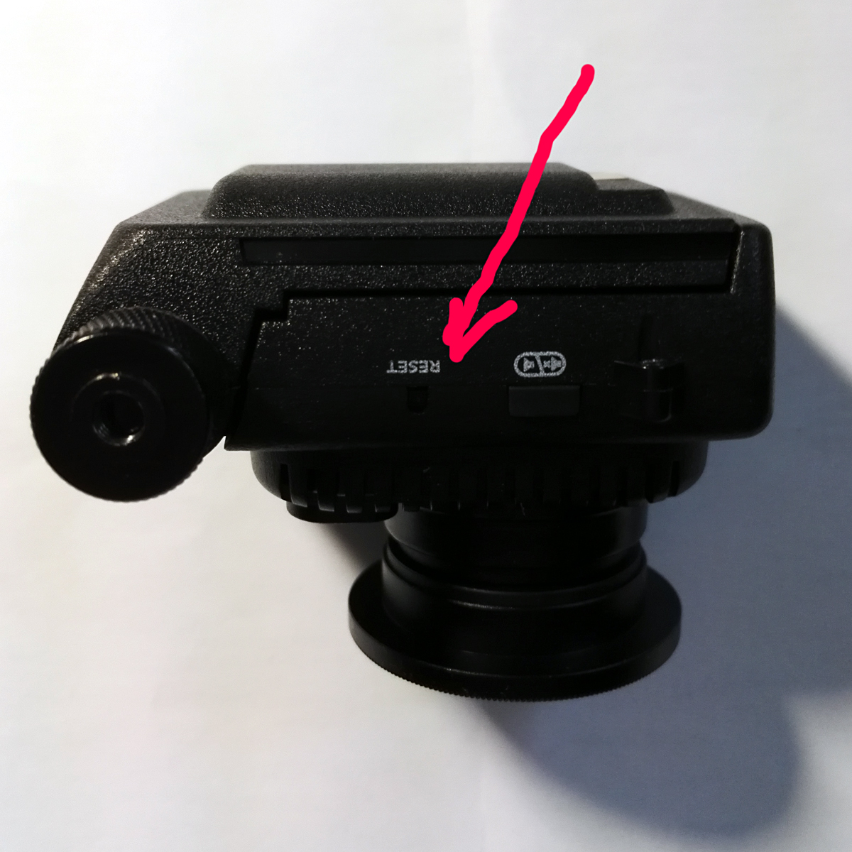

  8. Крик души!!- Дяденьки "зубры" чаво я куплял!! подскажите.. Брал как Q5NV GPS, продаван божился что именно с GPS. Получил по почте...., прошу взглянуть... 1.jpg 4.jpg 5.jpg 6.jpg 2.jpg 3.jpg
    GPS и рядом не стоял, лежал и т.д., прошивка 1.38 GL !! № TF 3466967. Развод чистой воды....
    #929 Аскольд, 20 ноя 2015

  9. @Аскольд
    А где брали ?
    #930 gse, 20 ноя 2015
  10. круть!, чуть со стула не упал..., так что за зверь ? и как с него выдоить GPS?
  11. Извиняюсь похоже у Вас просто версия NV без GPS.
    В Q5NV память 256Mb в модели с GPS - 512Мb
  12. не,не, так не надо!!, один уже лапши повесил.... смотрим внимательно...
  13. В чем проблема.Экстрасенсов нет. Рег у Вас же посмотрите,меню,память.
  14. Обычный Q5NV. [​IMG] Куда смотреть?
