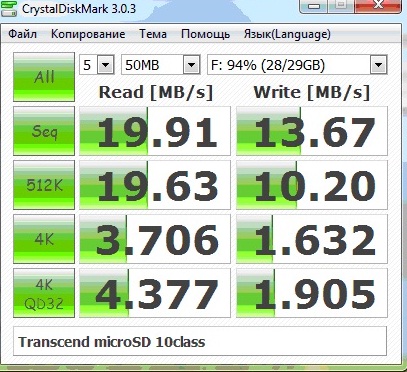

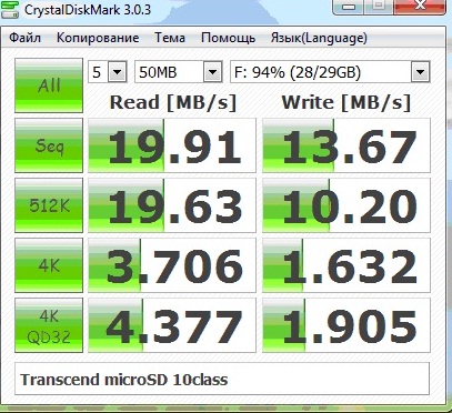

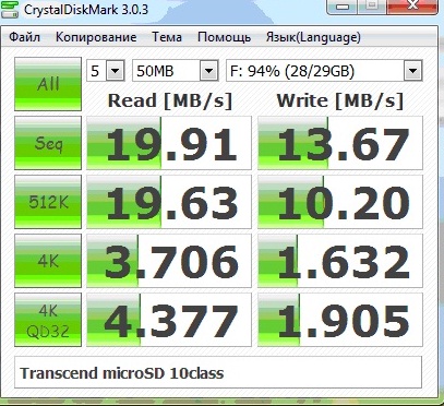

  9. @Palych87 Еще можно карту на скорость записи проверить программой CrystalDiskMark 3.0.3 , программка небольшая, в свободном досупе, но для проверки тоже времени несколько минут нужно. Лучший результат из проверенных (те, какими пользовался) карт:
    #788 LEONавто, 26 июн 2014

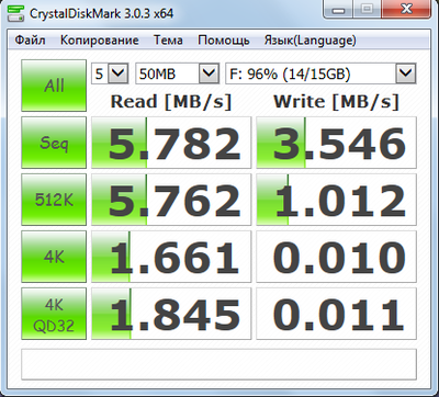

  12. Отформатировал,только скачалась на анг.языке,и в меню "Опции" я выбрал Format type-Full (over write),были еще варианты Quick и Full (Erase).А в меню Format size adjustment-on.
    Нормально или накорячил?)))

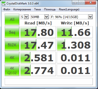

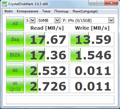

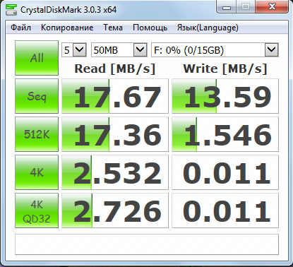

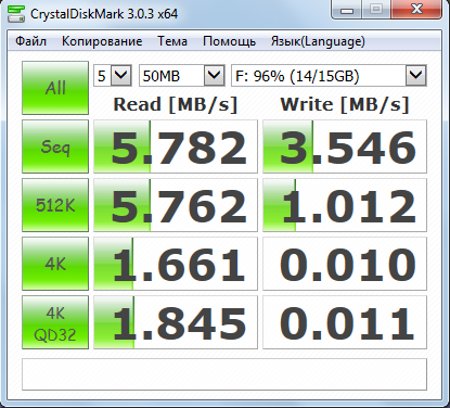

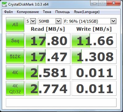

    Проверил,спасибо)только у меня внизу не определилось название карты памяти...
    Итак,результаты:
    1-карта памяти подключена через юсб провод от самого регистратора;
    2-карта памяти подключена через картридер;
    3-карта памяти через картридер после полного форматирования.
    Формат Фат32,карта памяти Кингстон 16г 10 класс,ей уже около 3х лет.
    Эмм,а вот теперь и не вспомню черный или серый экран был,но то что мигал значек записи и дата высвечена была это точно)
