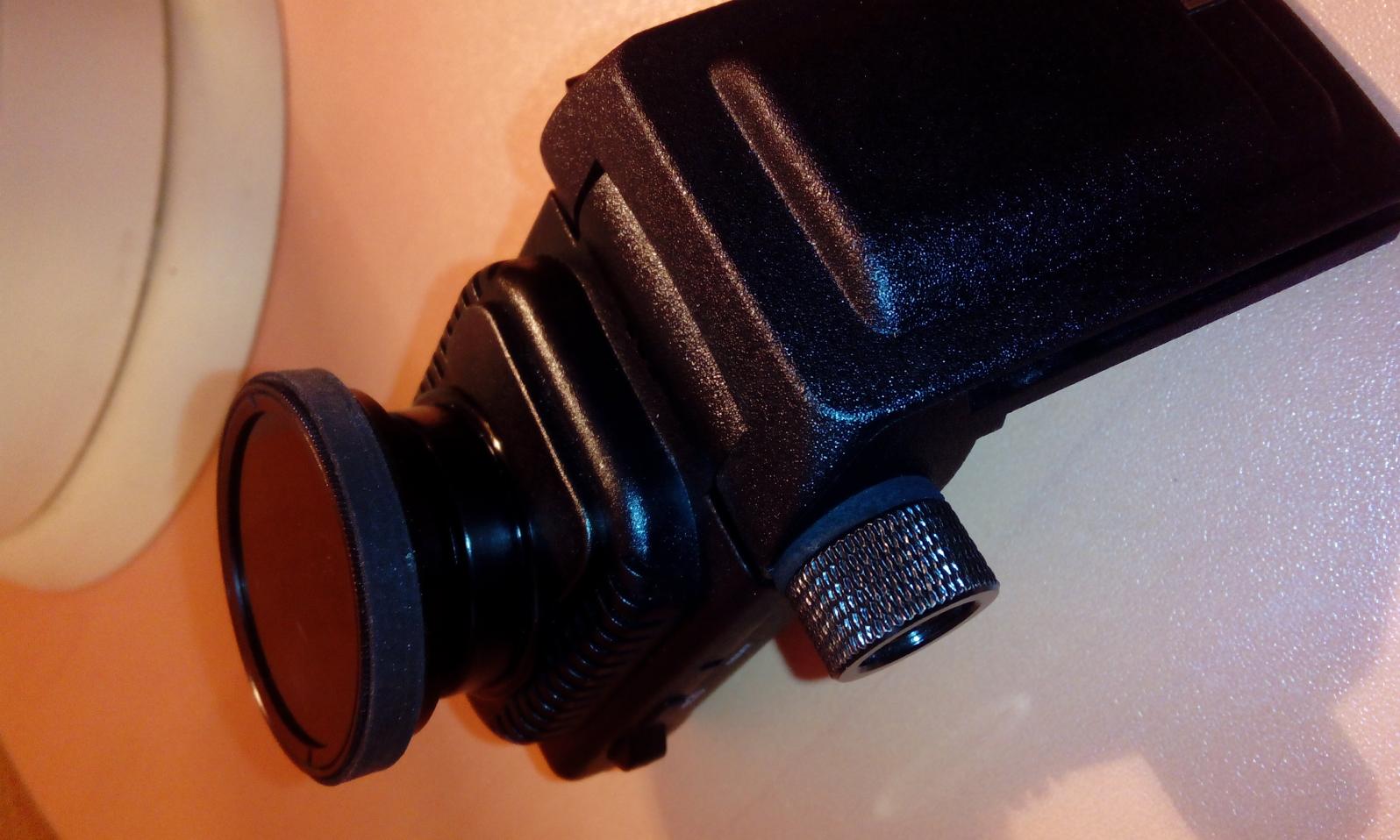

    Дальше четыре варианта против вибрации в шарнире рега.
    Первый - переворачиваем затягивающую шарнир рега гайку наоборот и затягиваем. Так она упирается в пластиковые части рега и поджимает их относительно друг друга (мне способ не нравится).
    http://clanauto.ru/forum_karkam/viewtopic.php?f=14&t=171#p1120
    Второй - подкладываем между затягивающей шарнир рега гайкой и корпусом рега прокладку (шайбу) из резины и затягиваем (до определенной степени помогает, этим пользуюсь).
    Третий - устанавливаем рег на стекло, фиксируем его положение, снимаем и вклеиваем ограничитель между боковыми частями половинок рега, например если смотреть сбоку со стороны гайки, то в зазор под ней, или аналогично с другой стороны (рег становится временно не складным).
    http://clanauto.ru/forum_karkam/viewtopic.php?f=14&t=211#p3298
    Четвертый (кардинальный) - проклеиваем супер-клеем верхнюю часть (где шарнир) дисплейной половины рега (возникнут сложности при необходимости разборки, имхо не очень).
    http://www.lacetti-club.ru/vb_forum/showpost.php?p=1053880969&postcount=1105
    Гайку шарнира в любом случае затягиваем хорошо (но аккуратно) и не забываем, что в затянутом состоянии рег нельзя складывать (можем повредить пластик корпуса).
    Еще хороший имхо способ (по моему Евгений так делал, если память мне не изменяет) установка дополнительных уплотняющих шайб в шарнир рега между верхней и нижней половинками рега, но это требует полной разборки рега и отпайки некоторых проводов.
    Без фото может не очень понятно, но как смог объяснил :).
    А имхо всё могло бы быть гораздо проще и надежнее. Но увы.
    Нужно стянуть шарнирную часть нижней (с дисплеем) половинки рега винтами и всё. Причем внутри этой части даже есть места для вкручивания винтов, два места крепления платы слота карты памяти, если в эти места вкручиваться, то винты должны вставляться со стороны дисплея. При колхозе шляпки винтов будут торчать, это ограничит складывание рега. В условиях производства все можно было бы сделать нормально, но как говориться "бы, мешает". ;) Со своей стороны для "колхоза" пока никак подходящих винтов не подберу.:)

  17. Покурил тему, вырезал, для начала, резиночку из велосипедной камеры, чета, не айс, вааще жёстко не фиксируется. Глянул рег, покрутил его, действительно, без полной разборки, или, фиксации клеем - ничего не выйдет, основной люфт с противоположной, от гайки, стороны. Да и в кредле болтается. Буду кредл от присоски лепить на стекло, а там видно будет.
  18. Привет,в форуме регистратора TV есть фото и небольшой отчет как все делал , резинка не вариант! Использавал пластиковую шайбу,дома буду скоро попробую найти и показать фото здесь
  19. Не, так не пойдет, надо толстую.
    Основной люфт у него в шарнирной части дисплейной половины рега. Если затянуть гайку хорошо и покачать половинки рега относительно друг-друга то будет видно как гуляет пластик над дисплеем и изменяется зазор где слот карты памяти.
    Кредл (салазки) бывают разного качества изготовления (об этом в "подитожить" забыл написать). В большинстве из двух комплектных крэдлов в один встявляется плотно, во втором болтается. Лечится небольшим разогревом крэдла и поджатием его. Я грел паяльником, в смысле держал крэдл боковой стороной (загибом) вдоль разогретого паяльника и поджимал, аналогично второй стороной. Больше в салазках не болтается. :)
    Некоторые ещё жаловались на стоковый скотч крепления крэдла к стеклу, типа сильно желейный и на солнце размягчается, плывет и добавляет не жесткости. Тоже возможно, но у меня давно уже на обычном 3М, так что тоже имеет смысл.
