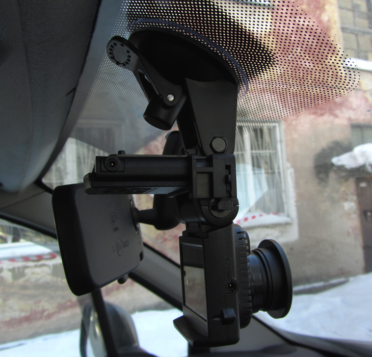

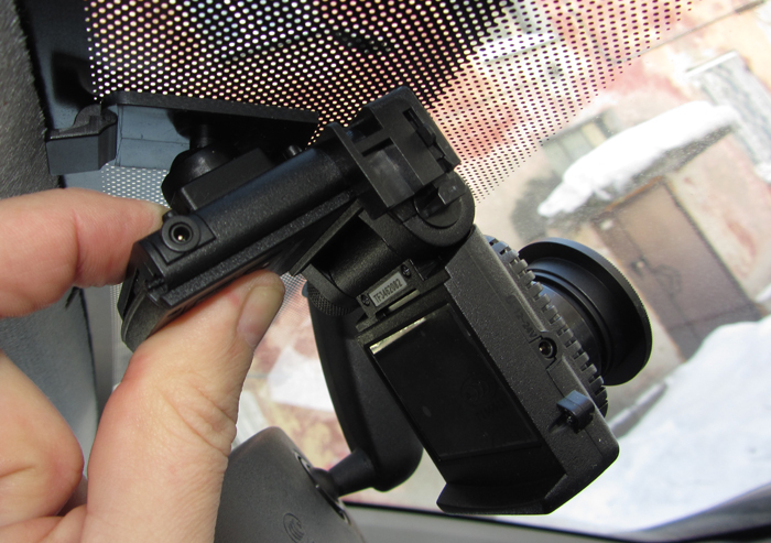

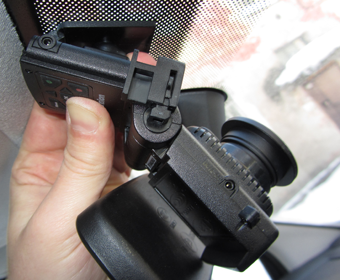

  4. спасибо :) то что надо перекрутить держать - сразу было понятно, но я почему подумал, что запасной комплект винтиков будет в коробке, к сожалению нет :(
    вот сделал несколько кадров как крепить:
    на присоске, регик спокойно выдвигается по салазкам вперед и снимается:
    Если я меняю держатель и хочу его оставить в том же положении как на присоске, то регистратор не получится снять не поворачивая шарнир, вот это меня и смутило, поэтому ранее задал вопрос по креплению, но с другой стороны объектив торчит сразу ниже сетки и не так заметен спереди
    Но если регик наклонить, то можно спокойно снимать и ставить, но тогда объектив гораздо ниже сетки и уже более заметен снаружи:
  5. Приклейте неповоротный держатель, и сниматься будет легче, и можно найти более незаметное место для установки. Да и сама установка потом будет проще, достаточно будет выставить регистратор только по углу наклона.
  6. Да и вибраций лишних будет меньше.
