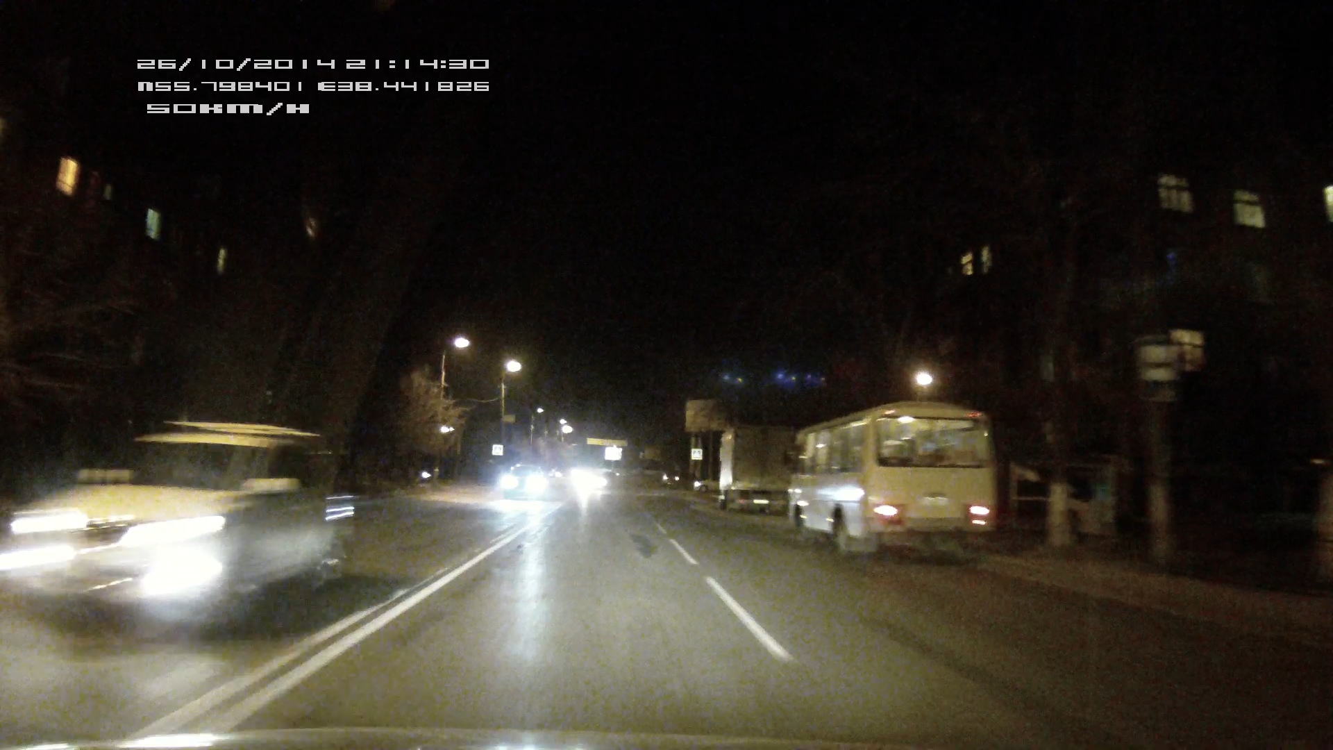

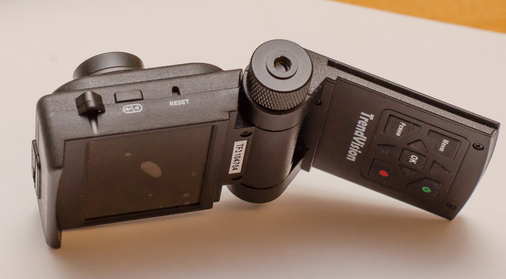

    Просьба помочь... Приобрёл TrendVision TV-Q5 GPS. Вроде работает, но качество видео не удовлетворяет; это совсем не похоже на то, что выкладывают в интернетах. Вот посмотрите картинки:
    день
    ночь
    Frame 2014.10.26 20-44-40 (0-00-00.000).jpg Frame 2014.10.26 21-14-31 (0-11-18.933).jpg
    Здесь еще ссылки на ролики: https://yadi.sk/i/3K7UMkAUcJQLD и https://yadi.sk/i/6AFwuy-QcJQMC.
    Качество выставлено максимальным, дневные съёмки с экспокоррекцией +3, режим "цвет"; в ночных режим "автоцвет". В пункте меню настроек "версия" показывает "U7.7 T2L-GBH".
    От чего так? Насколько я читал, этот регистратор является развитием регистратора TrendVision TV-Q5NV, собственно и качество картинки ожидалось сравнимым. А тут лажа какая-то, номера ночью засвечиваются так, что их не видно вовсе. Шум жуткий ночью, артефакты днём. Неправильно настроено? Тогда как надо?

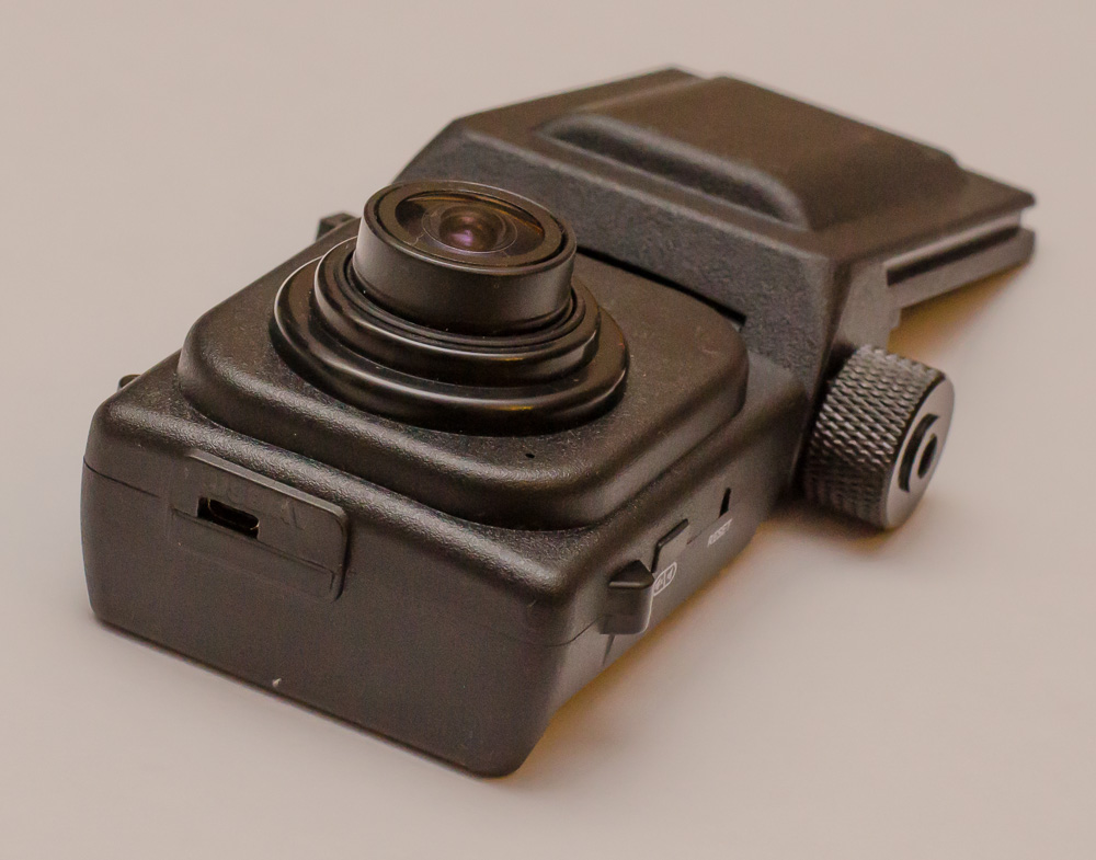

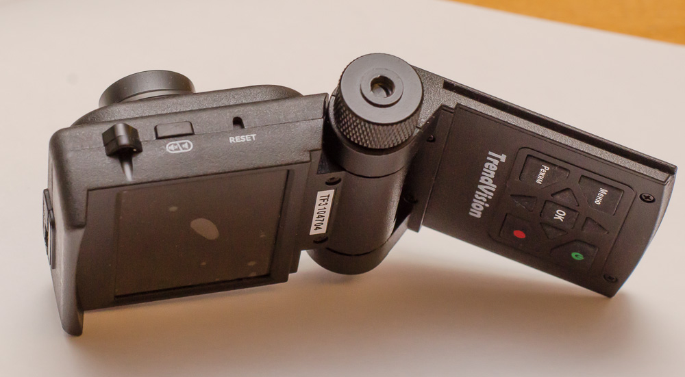

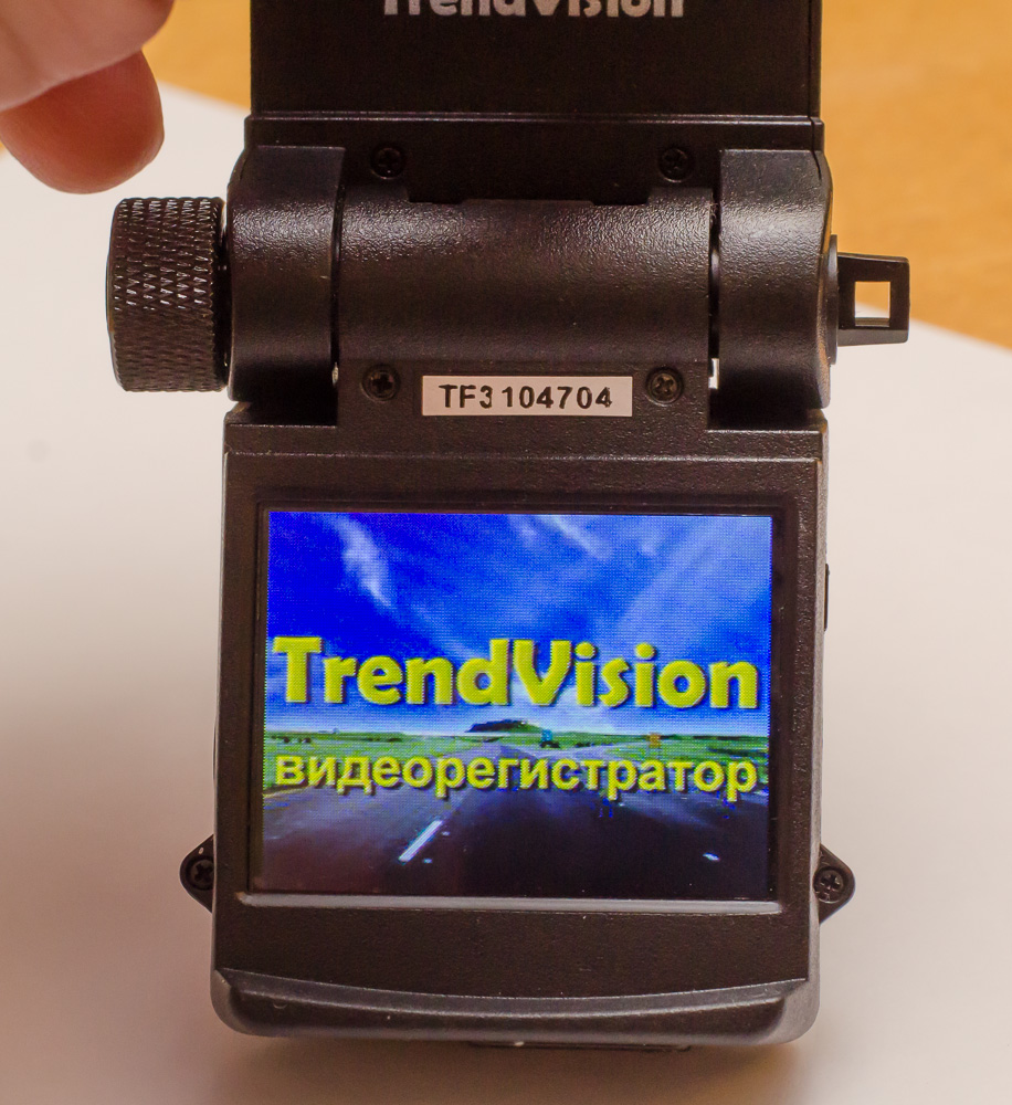

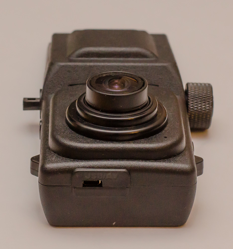

    На всякий случай - фото регистратора и коробки, в которой он приехал (вдруг левый аппарат?):
    scr_w1000-9749.jpg scr_w1000-9750.jpg scr_w1000-9751.jpg scr_w1000-9752.jpg scr_w1000-9753.jpg scr_w1000-9754.jpg
    И ещё вопрос... Это новая модель? По ссылке http://trendvision.su/firmware/proshivka-tv-q5gps/ лежит текущая прошивка, датируется 31.03.2013г (полтора года назад), никаких новых прошивок за это время не появилось.
    Короче, как сделать, чтобы оно снимало нормально?
  5. У Вас не такая модель!!!!
    у Вас вот такая http://trendvision.su/catalog/tv-q5-gps/
    а здесь вот такая http://trendvision.su/catalog/tv-q5nv-gps/

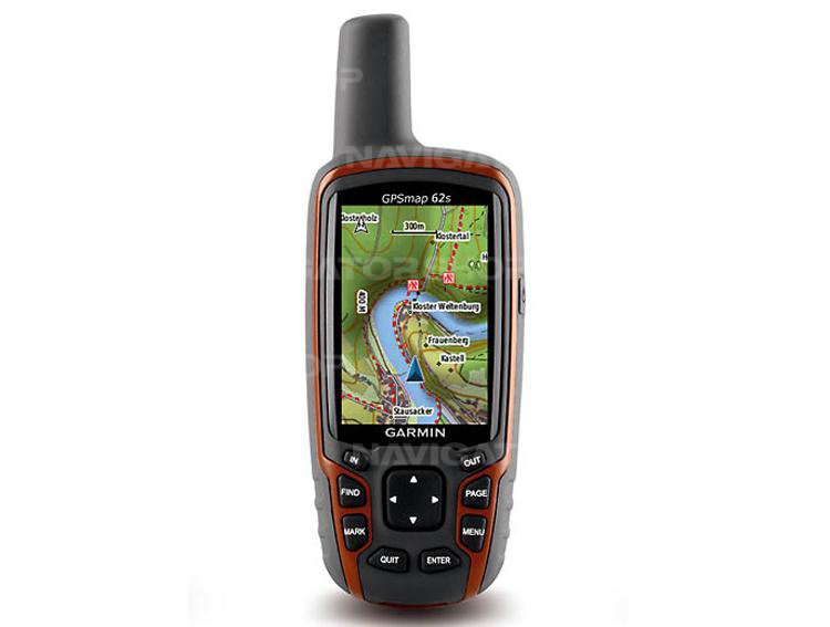

    Сегодня как и обещал .... видео тест на скорость GPS в тесте участвовали регистратор,радар-детектор,навигатор гармин ручной профессиональный . в видео видна скорость регистратора ,и за кадром два голоса , один мой другой владельц навигатора
    ссылка к архиву. https://yadi.sk/d/eqI4fo_JcKPJd так что напрасны волнения,скорость определяется одинаково на всех устройствах

  9. Темноваты только ролики в сумеречной зоне, не очень понравились, поднял EV на максимум, добавил контрастности и резкости, установил альтернативную прошивку, буду сегодня проверять по дороге домой, результат выложу. Видимо у рега дефолтные настройки не учитывают поляризационный фильтр.
  10. @Евгений Курск, забираю свои слова обратно:). Наглядно и убедительно. Спасибо за труд Вам и помощнику.

    EV на максимум, контраст и резкость в +, это не вариант. Не надо. Уже проходили. В темное время полярик снимайте. Если все же и в темное с поляриком хочется, EV сильно не завышайте, будет ярче, но смазанно.

  13. Рекомендую EV в ночи +0.3 - +0.7 без полярика.все мои ролики ночные +0.3 . Посмотрим что получится у Вас, вместе ,тесты будут быстрей происходить.
