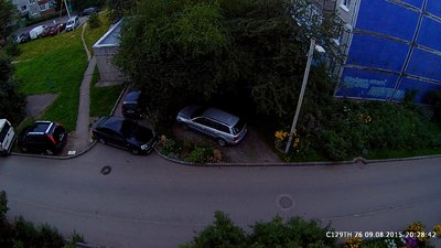

  4. Сегодня попробовал на ТВ-КУ5НВ интересный скрипт.
    Хотел сгладить излишнюю резкость в прошивке с честным FullHD...
    https://cloud.mail.ru/public/KsvK/8p54nxQHA
    Инструкция и фото внутри архива. Слева скриншот с отключённым шумодавом,
    справа со значением 5000. Оптимальные значения от 100 до 1200...
    А это скрипт на пробу. Выдержка 1 секунда, ISO100, шумодав 2400...
    https://cloud.mail.ru/public/GfQ4/81AUmy6P5
    На самом деле темнее, чем на фото... В EXIF выдержку правильно не отображает,
    но в реале 1 секунда, поэтом руки дрожать не должны...)))
    Ну,и пара примеров в темноте, разница в ISO. Слева 100, справа 200...
    Выдержка 1 секунда, ISO100, шумодав 2400.JPG Выдержка 1 секунда, ISO200, шумодав 2400.JPG
    А это конечный результат теста в режиме фото, оригиналы как есть...

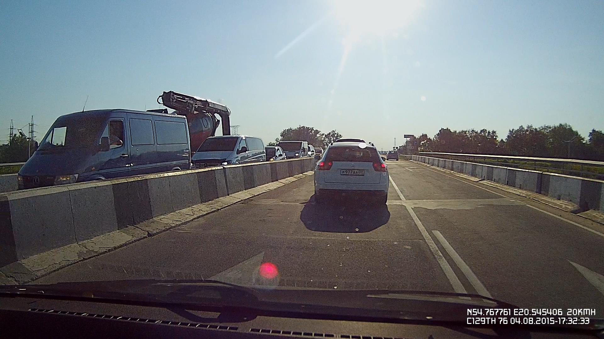

  6. Тестовое видео со скриптом. Баланс белого отключён и теперь при изменении освещения,
    картинка не уходит в зелёный и синий цвета. Цветопередача как есть и слегка приглушена.
    В затемнённых участках посветлее, шумоподавление отключено, гамма поярче.
    Прошивка с "честным" FullHD, CPL, экспо +0.7...
    https://cloud.mail.ru/public/BcGk/D7mjddHWK
    https://cloud.mail.ru/public/4iyj/x6sPn2EPu
    https://cloud.mail.ru/public/AYEo/GWQNNfcBN
    https://cloud.mail.ru/public/3dGX/RjsLca9Cm
    https://cloud.mail.ru/public/3GSb/BgK8iX3bf
    https://cloud.mail.ru/public/2iX5/tpddNUFSP
    https://cloud.mail.ru/public/Fa1n/XH8GaFNzV
    https://cloud.mail.ru/public/1GGJ/ieYeSiKqN
    https://cloud.mail.ru/public/FYqe/vAsERsWCa
    Все ролики размером около 100Мбайт...
    Также приложены скриншоты...

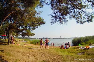

  7. Кстати, без агрессивного шумоподавления дневные фотографии весьма и весьма интересными выходят...
    08051343_0043-2.jpg 08051346_0051-2.jpg 08051347_0058-2.jpg 08051659_0108-2.jpg
