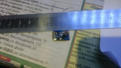

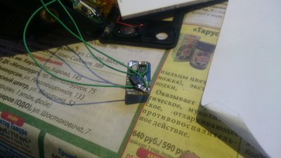

  18. Оставлю не большой отчётик про оживление подсветки.
    Кабель для прошивки делать не стал, просто замкнул при подключении к компу соответствующие контакты на разъеме miniUSB на плате рега. Прошил, но это не помогло - подсветка дисплея так и не заработала. Значит дело не софтварное, а хардварное... Т.к. схемы нет и детальки мелкие, большинство без маркировки, решил что ковыряться в питании подсветки не буду, а поставлю отдельную плату. Да, при этом не будет работать функция выключения дисплея через заданное время, ну да и ладно - у меня рег висит за зеркалом салонным, его почти не видно мне. Позже, если будет нужно, добавлю микрокнопку с фиксацией для выключения подсветки вручную.
    Валялась у меня плата DC-DC Step Up, уже не помню зачем заказывал. решил её и использовать.
    Настроил подстроечным резистором нужное напряжение - около 9В и стал уменьшать всю конструкцию: заменил подстроечный резистор на постоянный SMD нужного сопротивления (у меня получилось 33кОм), заменил дроссель на более мелкий первый попавшийся под руку, ну и более компактно все скомпоновал:
    Питание взял с разъёма RS232 на плате рега. Там +3.3В как раз появляется только когда рег включен, что нам и нужно:
    На шлейфе дисплея заклеил скотчем контакт "+" подсветки, на который приходит питание с платы рега, и припаял провод "+" от моей "повышайки" прям на шлейф, там как раз удачно были пятачки запаяны:
    Запаял провода на "повышайку":
    Обмотал изолентой и засунул под плату матрицы:
    Ну и собрал все обратно:
    The Happy END ;)
