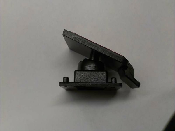

  10. прошу прощения, я думал речь шла вот о таком креплении, разве нет?
  11. Она не гнётся, она передаёт вибрации подвешенной части. И видимо амплитуда такова, что она не гасится регом, а по инерции им продолжается.
    В общем эту ногу делать либо короче, либо много толще.
  12. Вы не совсем поняли. Это уже не рег трясется. Это машину трясет. Снято на машине с очень жесткой зубодробильной подвеской. Обратите внимание на торпеду. Рег прыгает и трясется совместно с автомобилем с такой же амплитудой (ну совсем чуток есть). А потом посмотрите на записи sebir, которые на относительно ровной дороге сделаны. Обратите внимание на торпеду. Видите диапазон, как рег относительно торпеды гуляет? На моем кронштейне нет. Кроме того, по этой улице я два раза вдень езжу. Мой старый ZX8 тут вообще выдавал мазанную картинку, тресся как эпилептик относительно автомобиля. А на стоянке изображение волной шло, т.к. дизель сильно вибрирует.
