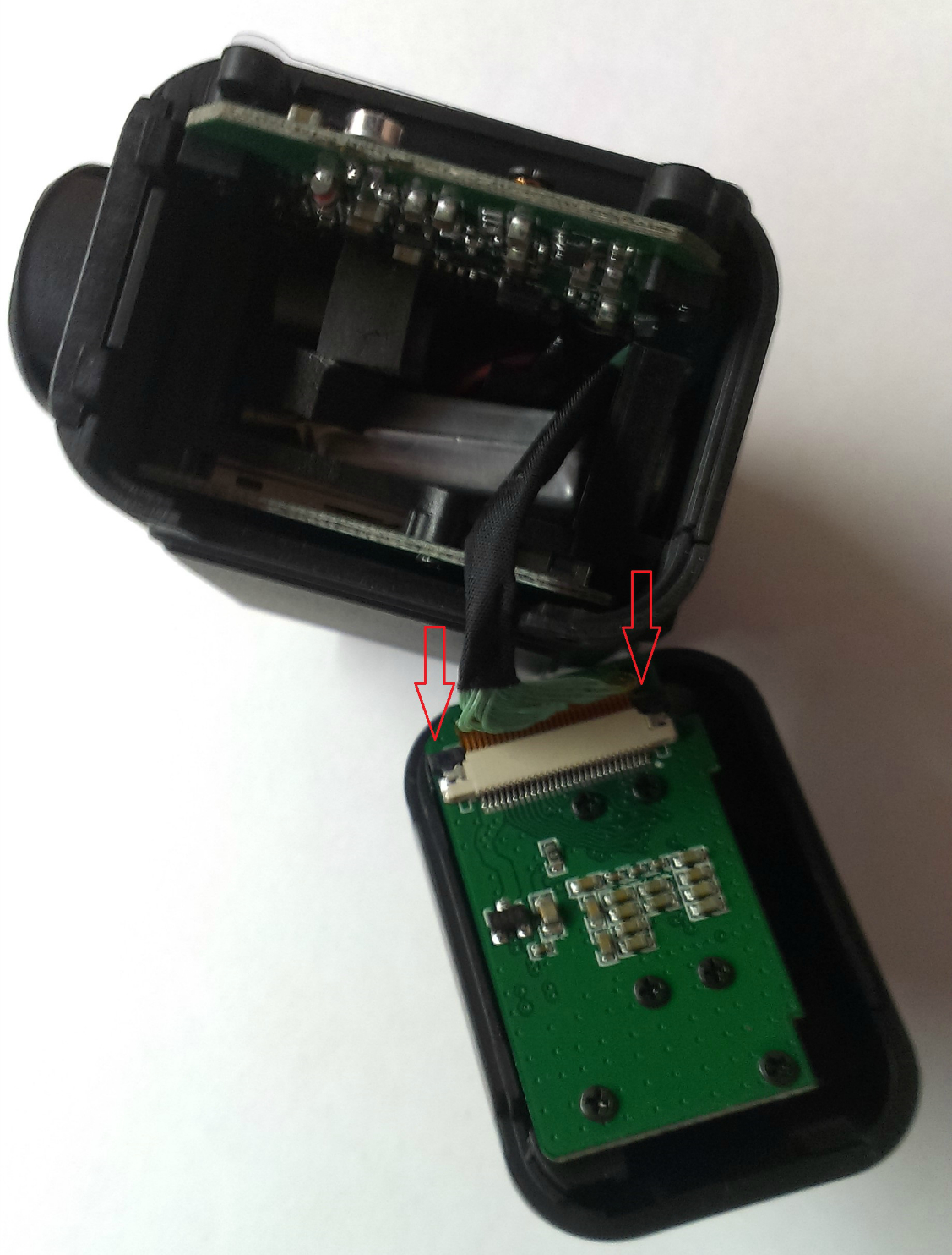

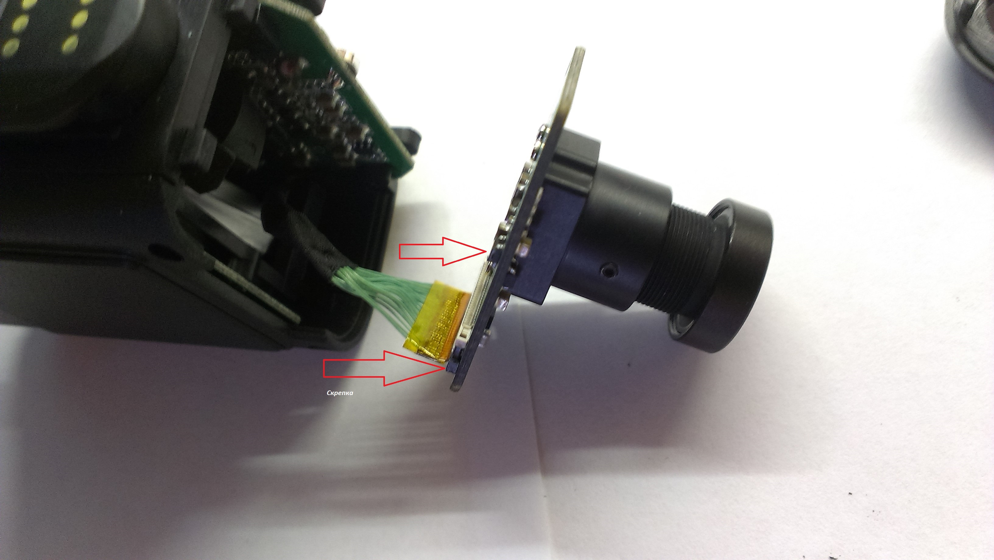

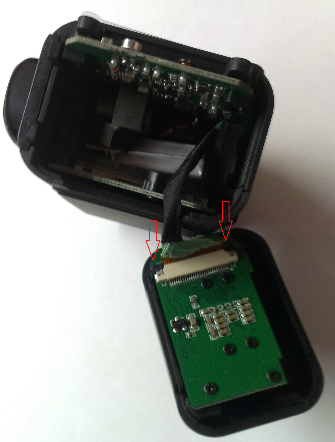

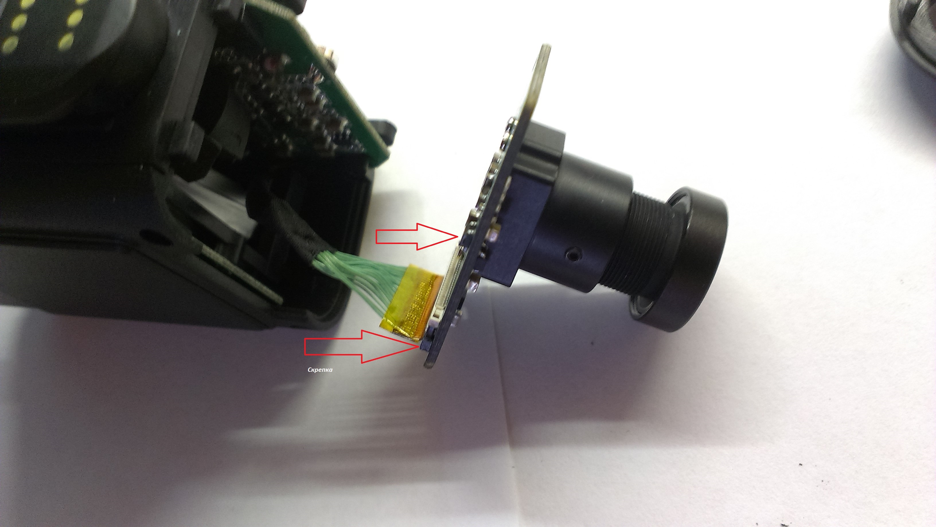

  19. Небольшое дополнение. Скорее всего от постоянных вибраций внутри рега начали поигрывать контакты.
    Недавно заметил, цвета на картинке начали периодически "отваливаться". Такая проблема у меня была на Q2, Qstar A7. На Q2 лечил разбором головы и передергиванием шлейфа. На Qstar забил просто. Тут пока все эпизодически, не напрягает.
