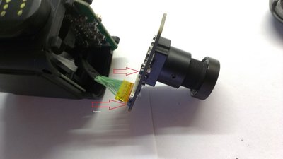

  4. Белый экран,возможно шлейф отходит, если дествительно так, что может более квалифицированно дать ответ ag-70, я бы сам все поправил, делов то!;)

    только увидел прошу вас поподробнее что за шлей,где находится и как поправить если не трудно напишите жена весь мозг вынесла если честно

  11. Я рег не разбирал, это лишь мое предположение т.к. белый экран встречается и на других ВР с похожими симптомами, надо у Евгения Курск спрашивать, он оптику менял, знает, что почем или подождать ag-70.

  14. @istreb
    Стрелочками пометил скрепки шлейфа, возможно не закреплен до конца:
