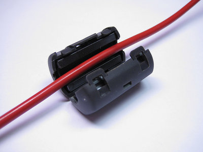

  5. Проверьте без блока питания, возможны пульсации бортовой сети.
    Единичный случай или...?
  6. По большому счету микрофон это не главное :) Готов смириться с ним. Попробую конечно, но треск довольно часто возникает. Практически 50/50. От чего зависит - не понял.
    Пока единичный.
  7. Если с работой от встроенного аккумулятора треска нет, тогда в помощь ферритовый фильтр или другой блок питания.

  8. У меня питание подключено напрямую к сети (не через прикуриватель). Так удобнее, провод не болтается и розетка свободна. Уж лучше пусть микрофон трещит :)
    Но в любом случа поэкспериментирую с работой от аккумулятора, спасибо.
  9. Проблем с монтажем не возникнет,ставить два,один у блока,второй у ВР.
  10. Боюсь, у меня и один-то не влезет: кабель отходит от регистратора к потолку и сразу прячется под обшивку. Расстояние получается сантиметра 4-5.
