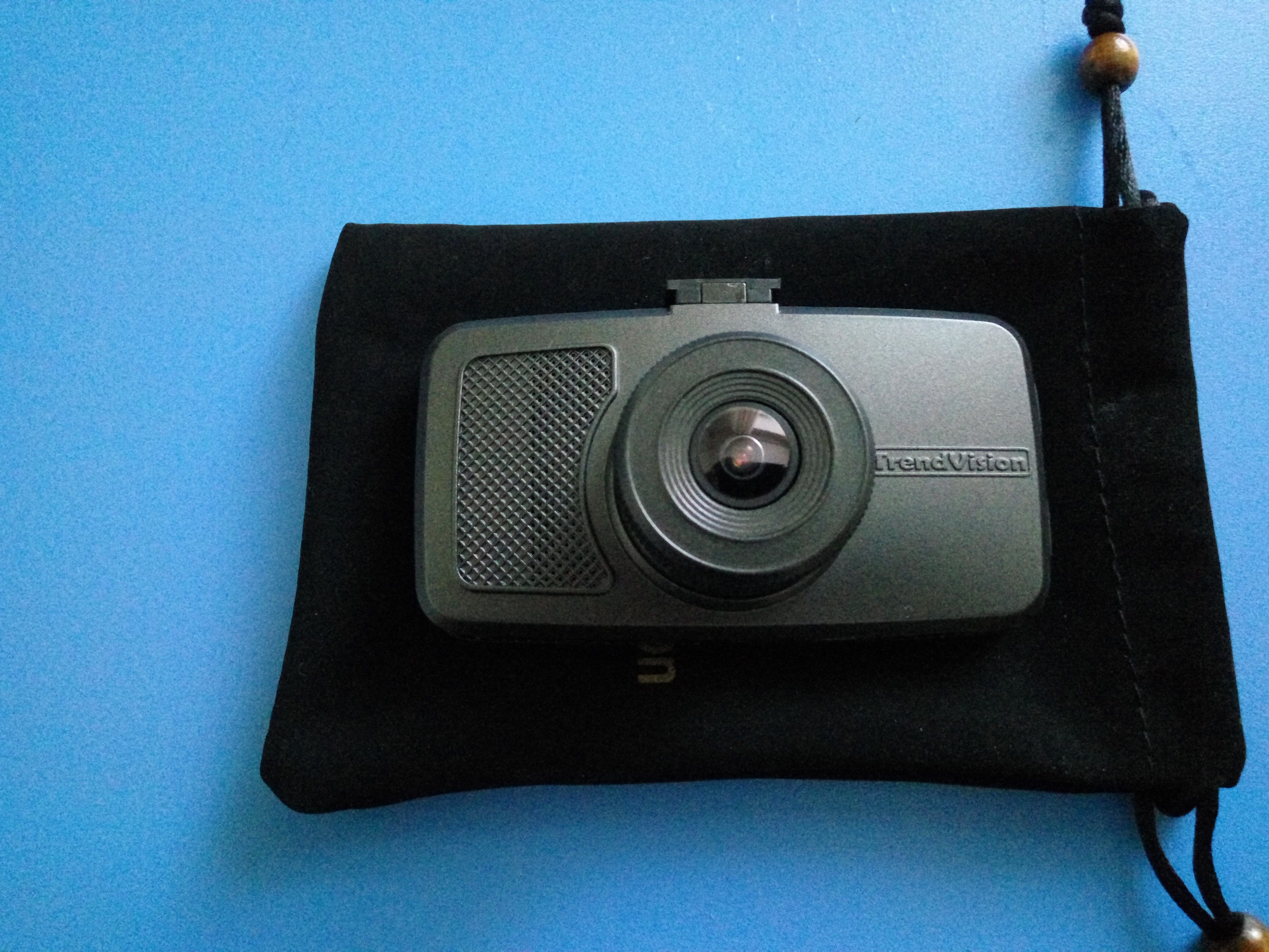

  6. Добрый день.
    На лицевой стороне название регистратора, справа (сторона без кнопок) серийный номер.
    Фото скину. Кстати, сегодня уже катался с ним, первые впечатления, что не понравилось это микрофон - слабый и хрип есть, и GPS-опаздывает, на спидометре 40, на экране 30, ну об этом уже было написано. IMG_20190126_164104_HHT.jpg IMG_20190126_164052_HHT.jpg IMG_20190126_163958.jpg
