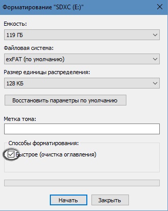

  9. Неделю назад приобрел TDR-719. Прошивка 201708041710-A52SG. Поставил карту памяти Samsung micro SDHC EVO+. Отформатировал. При включении ВР проскакивает красная строка: карта неисправна, но видео на карту записывается. Что это? И что делать?
  10. Какого класса карта? Форматировали в регистраторе или на компе? Проведите форматирование карты сняв галочку в квадратике, то есть проведите не быстрое а полное.
    Это говорит что карта, как бы сказать помягче ерундит. А скорее всего если после полного форматирования снова будет такое проскакивать, то карту придётся менять...
    Попробуйте в настройках ВР уменьшить битрейт (качество съёмки).
  11. класс карты - 10. Форматировал в регистраторе, причём пробовал две карты - одну с предыдущего ВР (Transcend) и новую (SAMSUNG EVO PLUS). Обе карты 10 кл. Отформатировал обе карты на компе. При включении регистратора во время отсчёта задержки включения проскакивает красная надпись "карта отсутствует", но запись на карту ведётся. Оставлю как есть, ведь информация записывается. Просто непонятно, почему ВР не видит карту при включении, а инфа записывается. Настройки заводские. По сравнению с предыдущим ВР картинка не нравится. До этого был Gmini HD75.
    #1831 Sirius, 10 ноя 2018
  12. Скорее всего карта опознается, но с задержкой, поэтому проскакивает это сообщение, а дальше все работает штатно.
    #1832 Delis, 11 ноя 2018
  13. Похоже что так. Если включить режим "Запись" после захода в меню настроек, то эта надпись не появляется.
