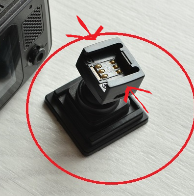

  15. Может здесь ответят.Рег перезагружался после каждого предупреждения,по совету ag-70 форматировал карту,рег работает нормально но появилось дребезжание.Это люфт в контактных салазках,как лечится сей косяк? https://yadi.sk/i/NIIaA-2f3Mi5ZL

  17. @gse Что такое кроны?
  18. Кронштейны.
  19. @gse на регистраторе греть или на площадке?
  20. Вы сначала определите, в каких местах люфт.
    Места отмечены стрелками, грел снятый с регистратора, без фанатизма, чуть сдавил пальцами(осторожно, горячо, можно в перчатках).
