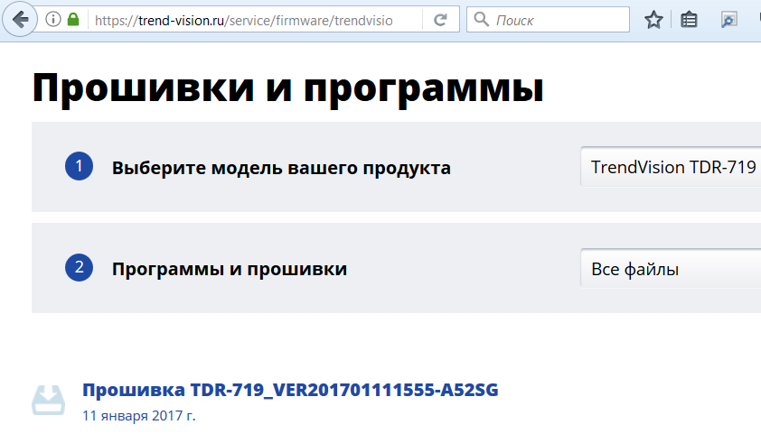

    Сегодня 16 августа 2017г. Итого 7 месяцев и 5 дней.
    Или мы где-то ошиблись в математике?
