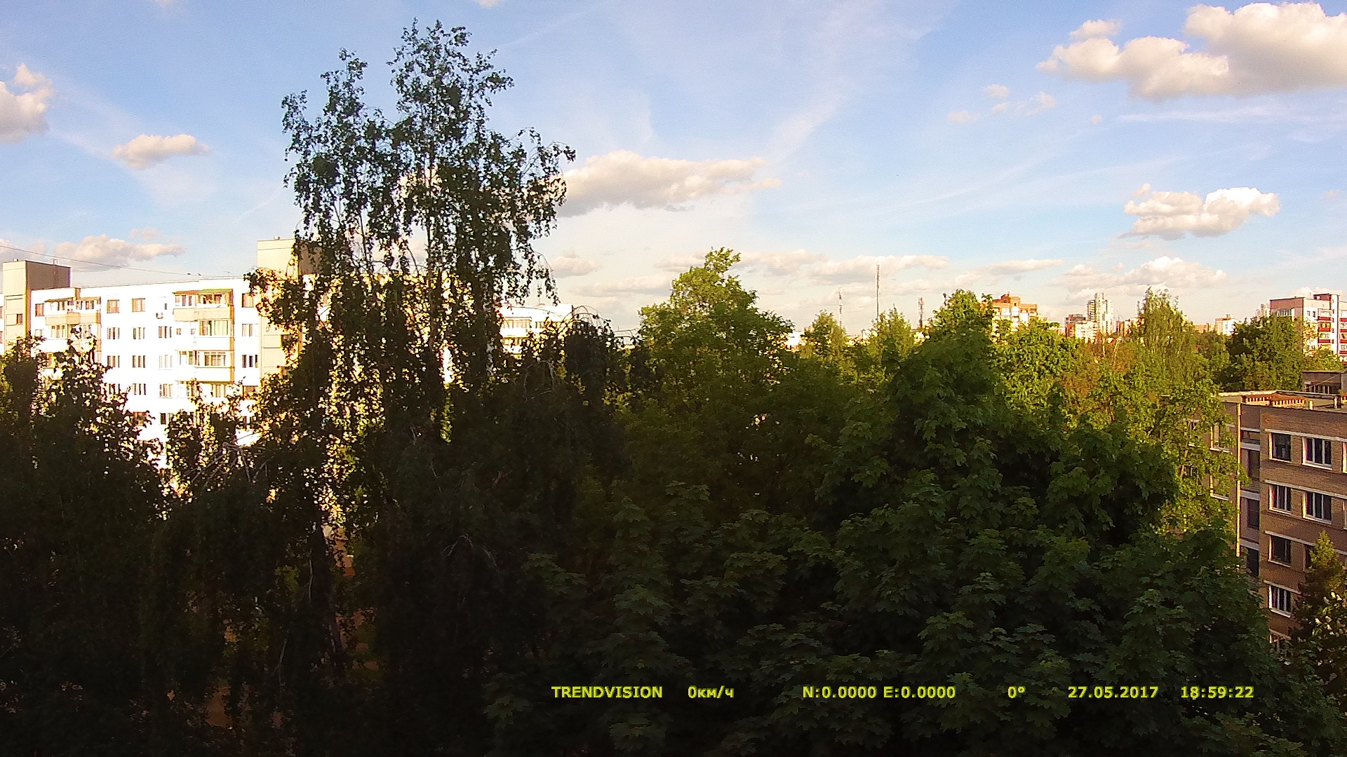

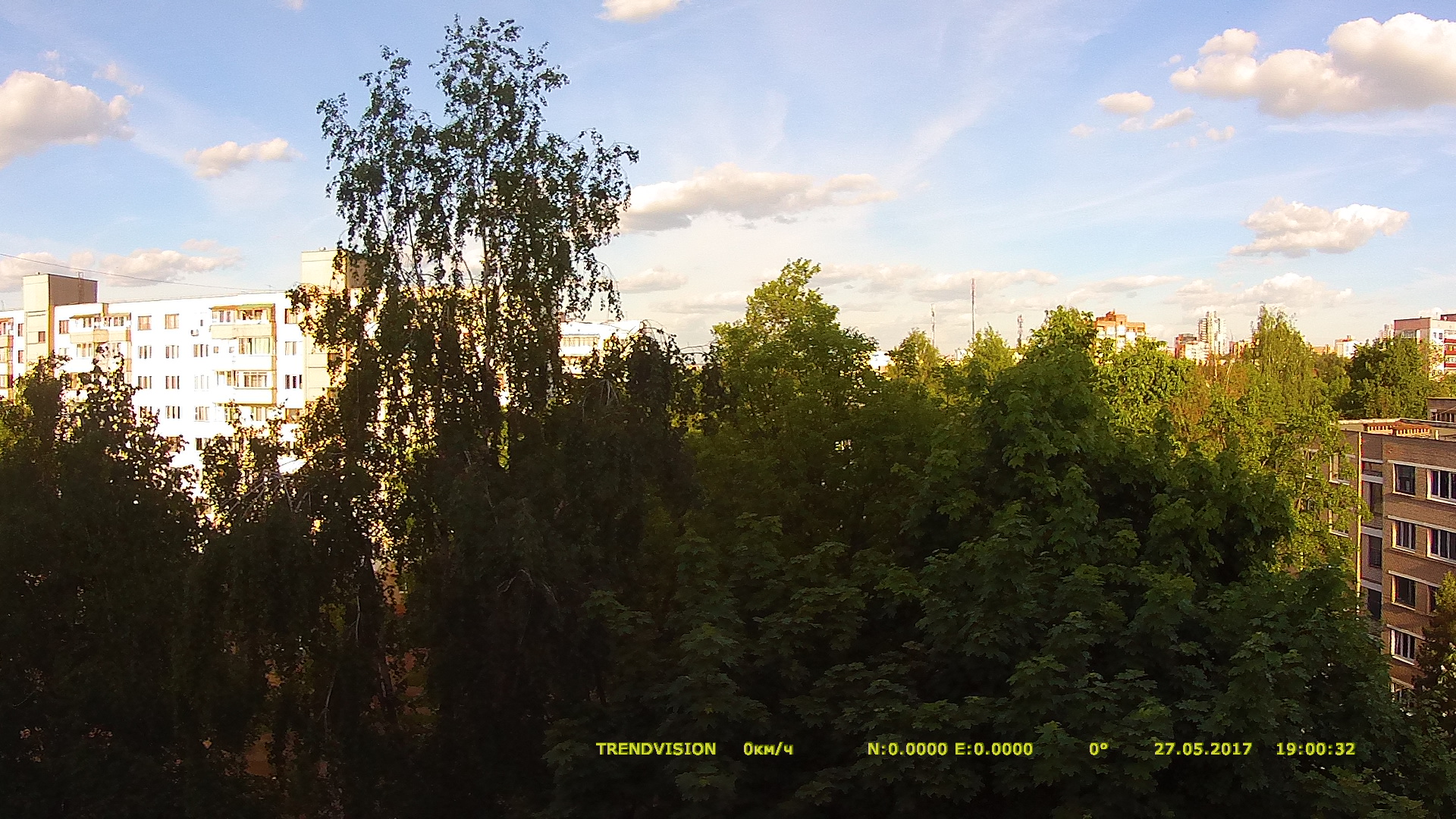

  8. Подскажите пожалуйста в новой прошивке WDR работает или нет, пробовал отключать и включать никакой разницы не заметил, ещё одно почему сеть нужно ставить 60 а не 50 Гц ведь у нас частота сети 50 Гц.
  9. Должен работать, сделайте два скрина с вкл. и выкл. WDR, сравните на ПК.
    На форуме работает поиск, забиваете "почему 60Гц" и получаете ответы.:)
  10. Пробовал с включенным WDR и отключенным, картинка одна и та же

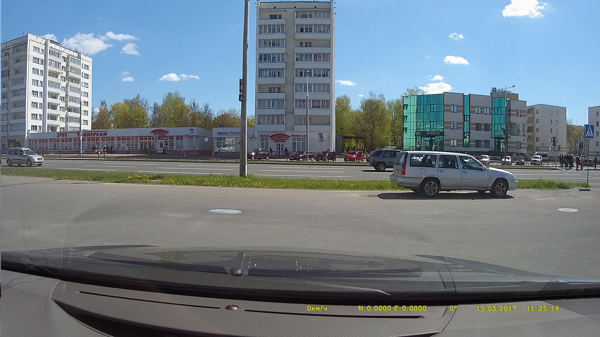

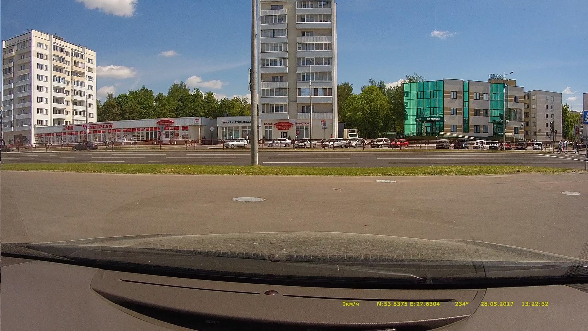

  12. помогите найти прошивку, которая у меня раньше стояла VER 201610271215-A52SG, поставил новую VER201701111555-A52SG очень много красноты, WDR не работает
  13. Сброс на заводские установки после прошивки попробуйте сделать, потом по новой настройки.
    Включенный WDR только ухудшит картинку.
  14. Хорошо, попробую хотя я наверное так и делал, а краснота должна такая быть или нет?
  15. Точно не скажу, я давно на новом ПО, и столько их переставил, что для меня это может быть нормой.
  16. Я понял тебя, переустановил всё тоже и осталось, нет чистоты цвета и ВДР не работает. Старая прошивка прекрасная было только вечером немного голубизна проскакивала, если бы её убрали было бы всё великолепно, а с этой прошивкой как на марсе.
