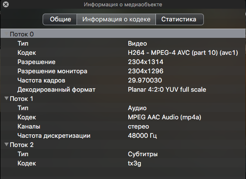

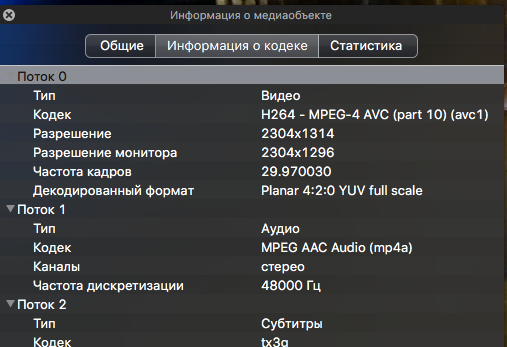

  4. @sergey8100
    Этот плеер не жмёт видео случаем, кодаки другие прописывает в свойствах
  5. Сравнил информацию по исходному видео и обрезанному - битрейт и кодек совпадает (проверил через VLC и QuickTime Player).
