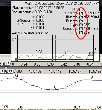

  8. Парни, у кого есть gps модуль, у вас нормальный приём сигнала? У меня все ролики с "серыми зонами" от начала до конца поездки, registrator viewer, в этих местах, добавляет знаки вопроса в легенде координат.
  9. Вероятно, что плеер теги прописывает не совсем корректно.
    Обратите внимание на данные справа от знаков вопроса.
    Все параметры указаны как и положено...
    #829 Kaliningrad, 16 фев 2017
  10. Мне кажется, что эти параметры "додумывает" сам плеер на основании данных до и после "серого участка".
  11. Именно, что кажется...)
  12. Да, проблема у плеера версии 6.0.0.8, в 6.0.0.22 всё норм
