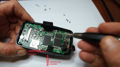

  14. Возможно я ошибаюсь, но как вариант допускаю.
    При сборке своего ВР после замены батареи промахнулся со вставкой микрофона,вернее присоединении двух частей корпуса он выскакивал из специального кармашка и становился мембраной к глухой части корпуса без отверстия, еще на сам микрофон одета прокладочка, видимо для более плотного прилегания в кармашке, может она мешает , можно уплотнить в кусочек паралона. Если дружите с отверткой можно посмотреть,сложного нет ничего,на гарантии не скажется, видео разборки в ФАК, фак у меня в подписи.
    Все, что вы делаете с вашим ВР , на ваш страх и риск, это не руководство к действию, а всеголишь мысли вслух.

  16. @vintal2002
    Обратите внимание на вибрацию ВР, ищите люфты в креплении, а со звуком вроде действительно все впорядке.
  17. Может вообще диаметр отверстия увеличить? У себя я на SS7810,7510 вообще 3мм расшарошил.Потом и микрофон заменил и счастлив.
