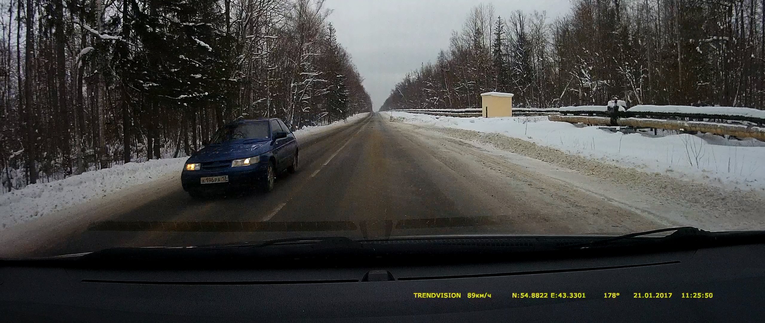

  9. Короче новой прошивкой доволен. https://yadi.sk/i/d-8uZoJz3ABdAf
    контраст 0
    резкость +1
    экспозиция -0.3 замер центр

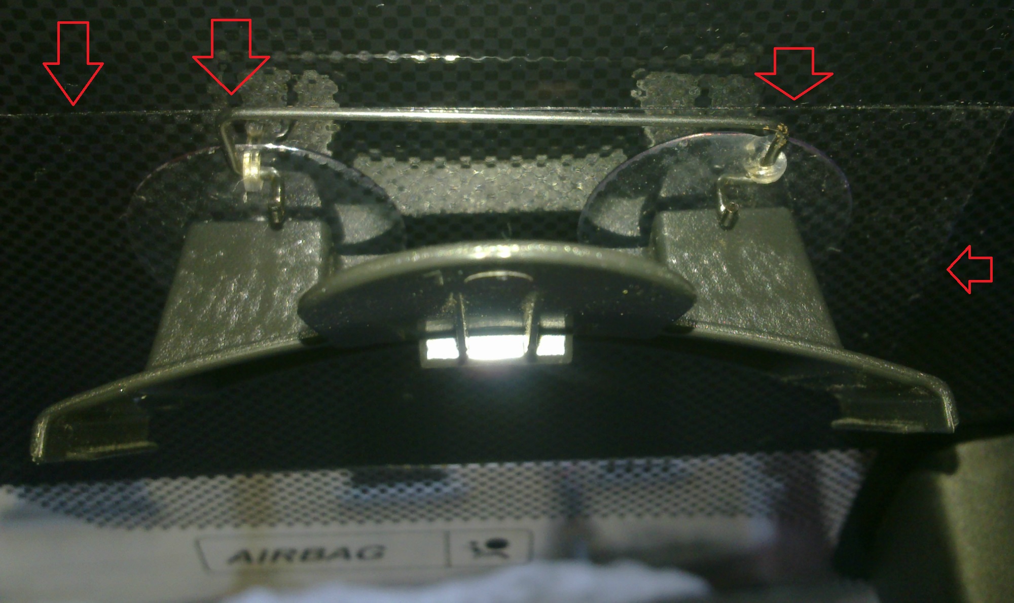

    Вот я тоже посмотрел на всё это безобразие и приклеил модуль в правом углу.

  10. Хорошее видео и погода благоволит.
    Антенны БоШ клеили и ничего, а тут уже не эстетично.:)
    Fragment of 01211105_0440 (16) (11-25-43 - 11-25-58).MP4_snapshot_00.06_[2017.01.21_19.47.34].jpg
  11. Если честно я его уже не замечаю.
  12. Видео резкость +1 верно ?
  13. точно.
  14. Качество отменное.

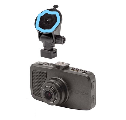

  15. Сей час идет борьба с кронштейном на вакуумной присоске .
    Отваливается со стекла. Изыскания закончил нанеся слой прозрачного силиконового герметика автомобильного на присоску. Герметик высох образуя прозрачный блестящий слой идеально гладкий и эластичный. Первые испытания оказались положительными .Наблюдения продолжаются.

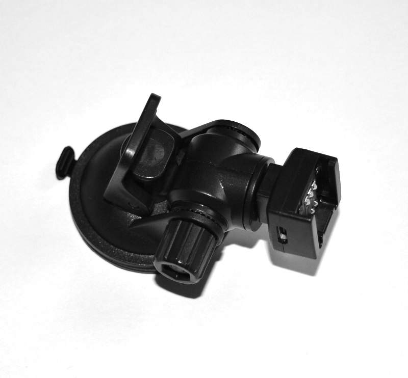

  16. Я пытаюсь прикрепить на шелкографию стекла , а она не ровная для пленки .
  17. @любитель лома
  18. Спасибо ! завтра в магазин . буду пробовать с пленкой .
  19. @любитель лома
    В любой мастерской по тонировке ,кусочек 10/10 и так дадут, проси самую толстую по микронам.
    З.ы. ну или за пивас.
    Я так делал:
