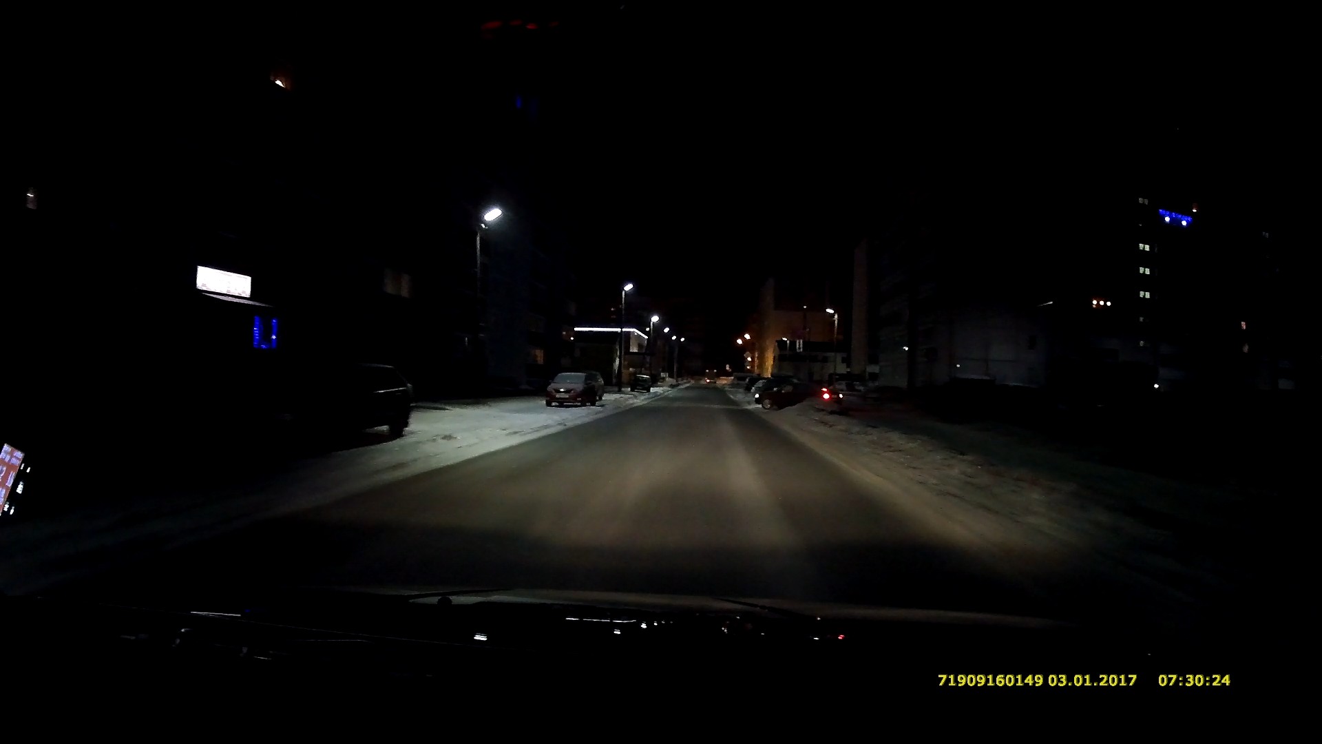

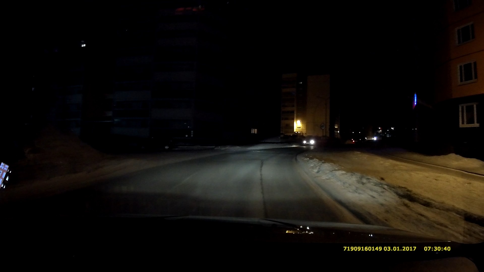

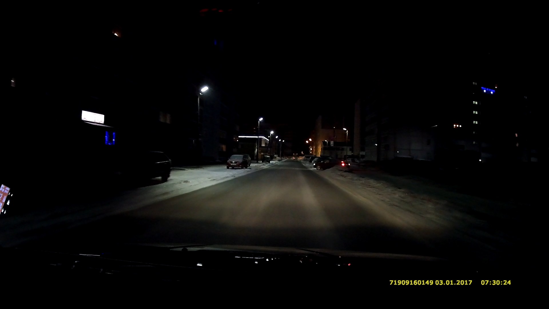

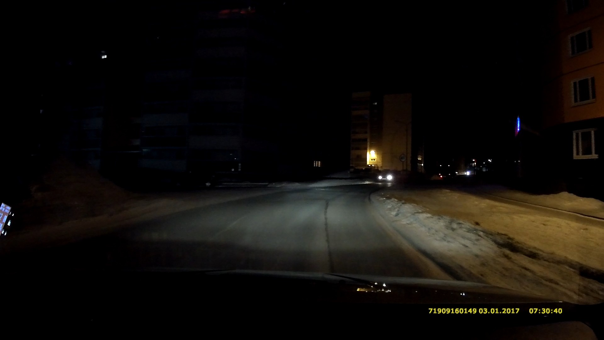

  6. Странно, конечно...
    Но все МОДы с гамма-настройками отличаются хорошей видимостью в темноте.
    Скрины сняты плеером Splash PRO EX со сбросом видеокодеков на дефолт...
    719 - Гамма-5.MP4 (0_00_45) 000127.jpg 719 - Гамма-5.MP4 (0_00_29) 000128.jpg
    Что-то здесь не так...

    Возможно из за того что 45 кадров, частота 50 Гц и резкость наверно не рекомендуемый 0.
  9. Точно! Не заметил поначалу...)
    Код:
    Bit rate                    : 32.0 Mb/s
    Width                       : 1 920 pixels
    Height                      : 1 080 pixels
    Display aspect ratio        : 16:9
    Frame rate mode             : Constant
    Frame rate                  : 45.000 FPS
    Игнорируют пользователи рекомендации, а потом удивляются "результату"...)
