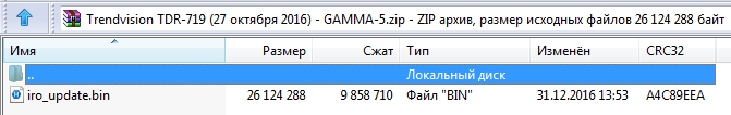

  8. Спасибо ! НО файл прошивки маловат всего 9 мег. Обычная прошивка весит 29 мег.
    По этому обновления не происходит......

    это же в zip-е 9, а в bin 26124288
