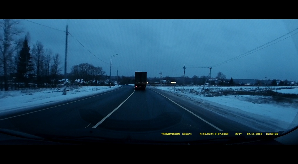

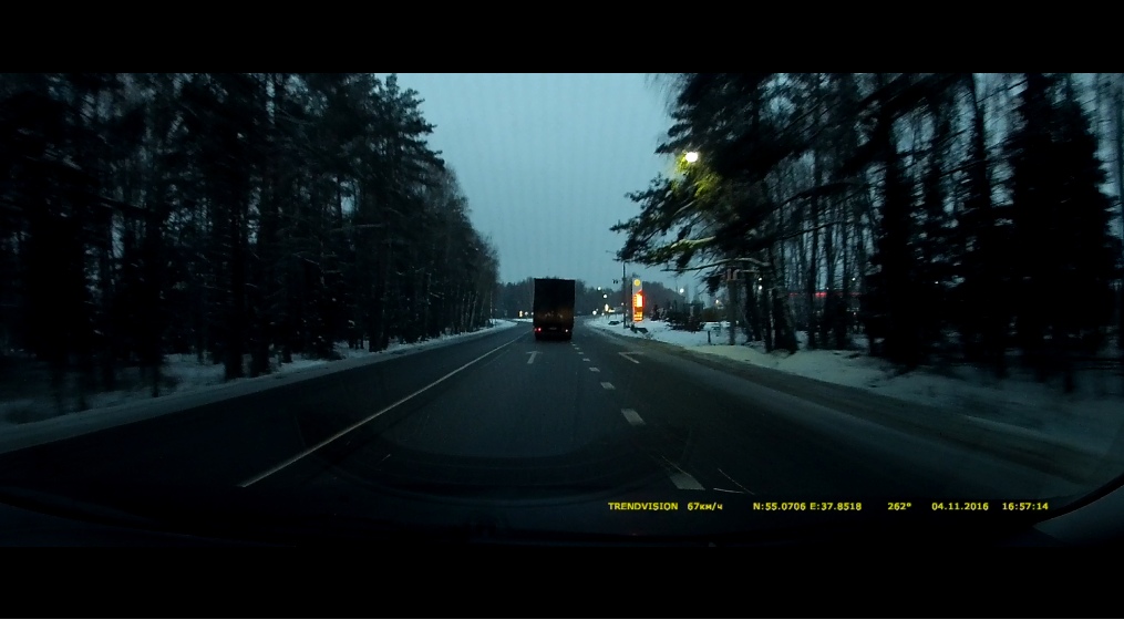

  5. Добрый вечер ! На некоторых роликах в вечернее время наблюдается синева что не характерно для записи регистратора.
    Разрешение 2560х1080 , EV-0,3 , без полярика .
    Такой эффект может дать перегрев матрицы или регистратора ?
    Frame 2016.11.04 16-57-15 (0-02-08.676).jpg Frame 2016.11.04 16-59-27 (0-04-20.717).jpg
  6. Матрица не причем,имхо дело в прошивке.
  7. Добрый день. Аналогичная ситуация, только на 1920х1080р 45 кадров периодически появляется и исчезает.

  10. То есть циклически проскакивают СИНИЕ ролики ?

  12. А с какими еще настройками запись ? Кроме 1920х1080р 45 кадров которые Вы использовали ?
  13. -Резкость "0"
    -Частота авто
    -Контраст "0"
    -Экспо "0.0"
    --- Сообщения Объединены, 10 ноя 2016 ---
    экспозиция - точка
    WDR - выключен
  14. Все по умолчанию .
    Форум официальный закрыт , да и представителя там и не было . Мож позвонить в поддержку ? Какие мысли ?
  15. Мысли всегда должны быть, есть всё таки предположение , что это программный глюк. Пока сильно не напрягает, а дальше посмотрим.
    И ещё когда уже рассвело этот глюк пропадает
