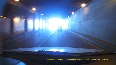

  7. МОД1 выезд из тоннеля на солнышко. Солнце не "в лоб"
    1920х1080р 30 кадров, WDR of, резкость день 0, частота 60Гц, контраст 0, экспо -0.7, качество 30 Mbps, замер ЦЕНТР, CPL+
    #147 AGK, 9 июн 2018
  8. @AGK, попробуйте экспо -1 поставить. Также можно попробовать сменить разрешение на 2304х1296 с экспо -1. Посмотрите, может понравится...
    PS. 1920х1080х30 с экспо -0.7 оставьте для ночного режима.

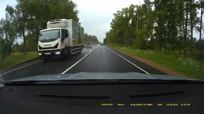

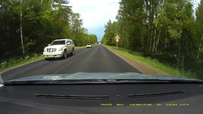

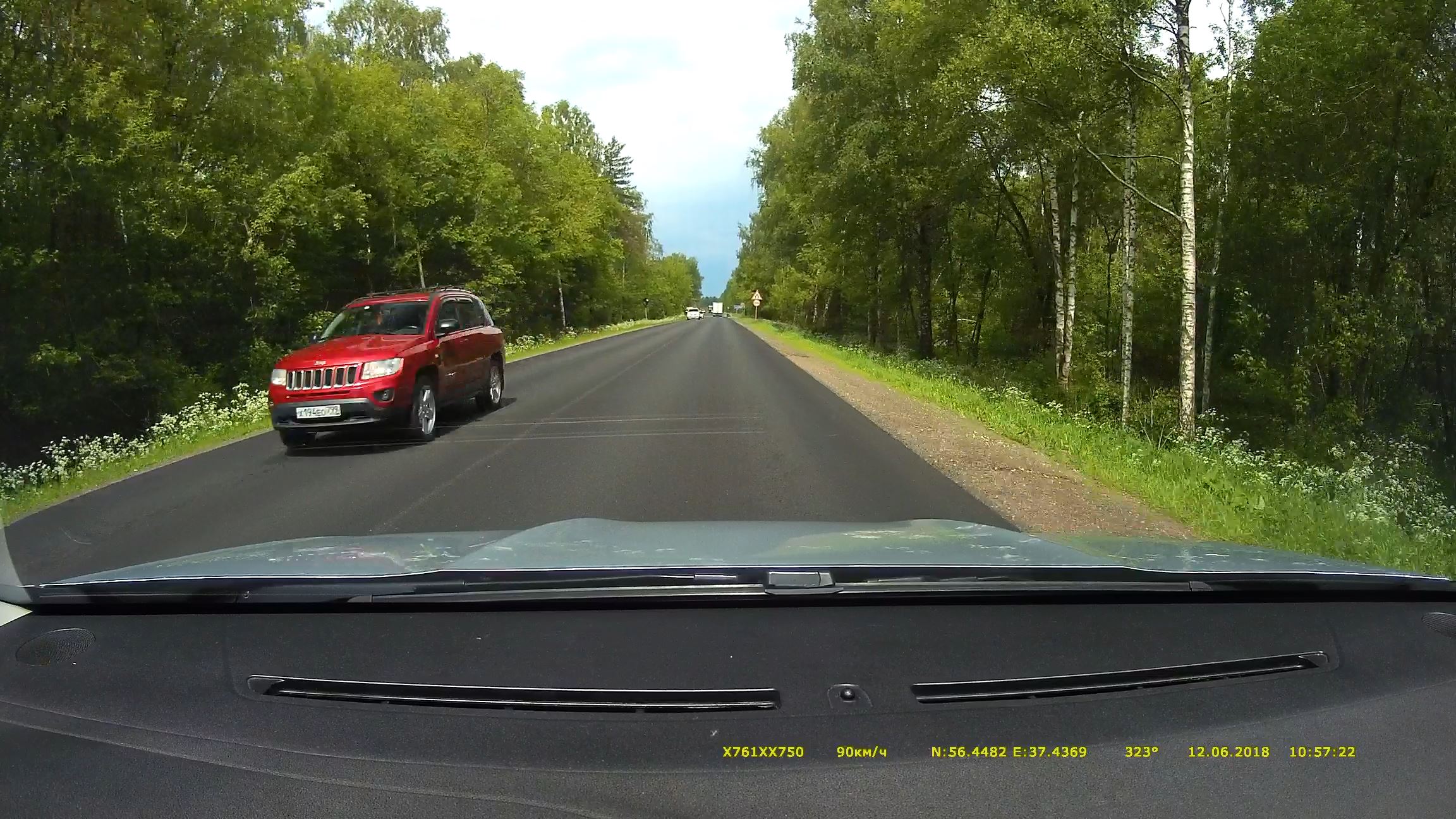

  17. МОД 1, видимость ГНЗ при съемке в различных условиях:
    06111443_2060.MP4_snapshot_00.14_[2018.06.12_14.30.00].jpg 06111444_2061.MP4_snapshot_00.20_[2018.06.12_14.32.15].jpg 06121057_2109.MP4_snapshot_00.05_[2018.06.12_14.22.14].jpg 06121057_2109.MP4_snapshot_00.08_[2018.06.12_14.22.42].jpg 06121106_2118.MP4_snapshot_00.19_[2018.06.12_14.20.24].jpg 06121106_2118.MP4_snapshot_00.32_[2018.06.12_14.21.01].jpg 06121307_2151.MP4_snapshot_00.12_[2018.06.12_14.25.40].jpg 06121307_2151.MP4_snapshot_00.46_[2018.06.12_14.27.04].jpg
