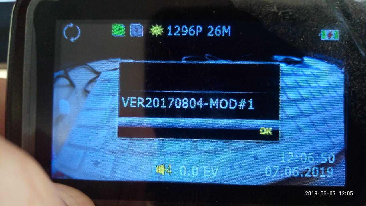

  1. Пробовать перепрошиться. Вашего времени на 30мин. Перед перепрошивкой сбросить на заводские установки и загрузить базы с оф.сайта после прошивки.ну и программку антирадар на телефон в помощь.
    #402 Семён 50, 11 июн 2019
  2. базы закинуть после мод?
    Спасибо.
  3. 1. Сбросить настройки до заводских на ВР
    2. Отформатировать карту памяти (можно и в регистраторе).
    3. Перепрошить ВР через DirectUSB и снова установить пользовательские настройки.
    4. Залить новые базы SpeedCam для 718GP
    Наверняка всё встанет на свои места, я о работе регистратора. :);) 30594-9bca8168178dc3720afe6ddff08fb242.gif
  4. Естественно. Базы SpeedCam устанавливаются в последнюю очередь и не забываем что на МОД1 они становятся при подключении регистратора к источнику питания, но не к компьютеру.
  5. вот именно это и забыли((
  6. Форум в помощь!!!:);)
  7. Всё работает, спасибо друзья
