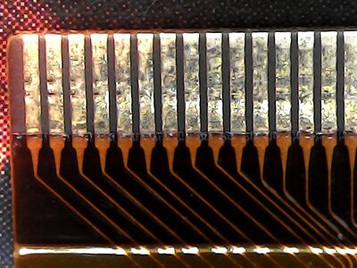

    Версия 2. Процессор AIT8427D + монитор FPC-ZH020B4030-V2
    Переворотов картинки не было. Пропал звук, но это в самом ВР и скорее всего что-то повредил механически.
    Как писал, ВР приобретался для отца, живущего в другом городе.
    Сказал, что не работает.
    Посмотрел настройки
    Включены защита от перезаписи, датчик движения и вообще бардак хотя исходно настраивал.
    Перепроверил и решил до кучи заменить Аккумулятор
    Кстати фраза в описании пост 2 может сбить
    цитата
    // Аккумуляторная батарея Встроенная, 120мА/ч, около 5 минут автономной работы при выключенном мониторе
    Габариты 67х30х57 (ШхГхВ) //
    конец цитаты
    поставил 402030
    а вот при сборке сюрприз – белый экран.:(
    Тут и начал перезагружаться, прошиваться и перетыкивать шлейф. Файлы без претензий воспроизводятся на ноуте, экран белый.
    Даже под микроскопом шлейф рассматривал. Хорошо продавливается.
    Как у
    Совет 1 протер спиртом. Норма. Странно раньше в F500, GSE550 и тд шлейфы спирта не просили. Ну вот лучше протирать.
