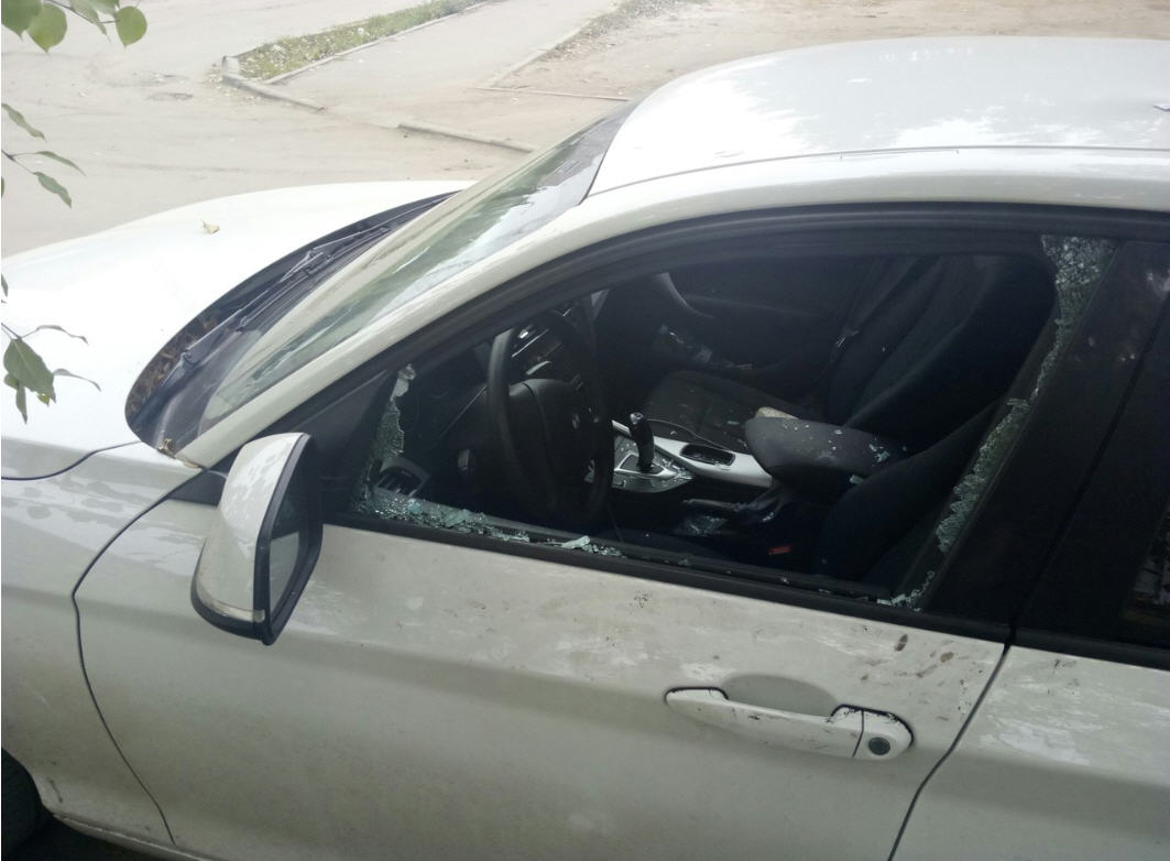

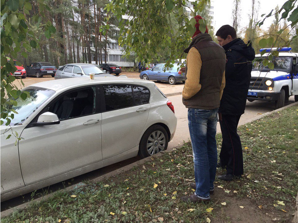

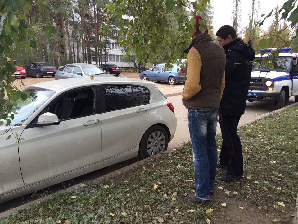

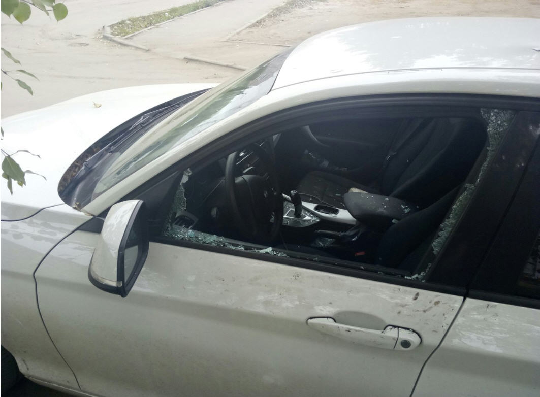

  15. Уже четверо моих знакомых с Вами бы поспорили.
    Последнего, четвертого осчастливили летом. Там правда бандура на стекле была, просто вызывающе заметная.
    В итоге - если положить на одну чашу весов сумму секунд, которые Вы тратите на каждодневную установку/съем регистратора, а на другую чашу, возможные часы(дни), которые придется потратить на устранение последствий кражи, перевес будет явно не в Вашу пользу.
