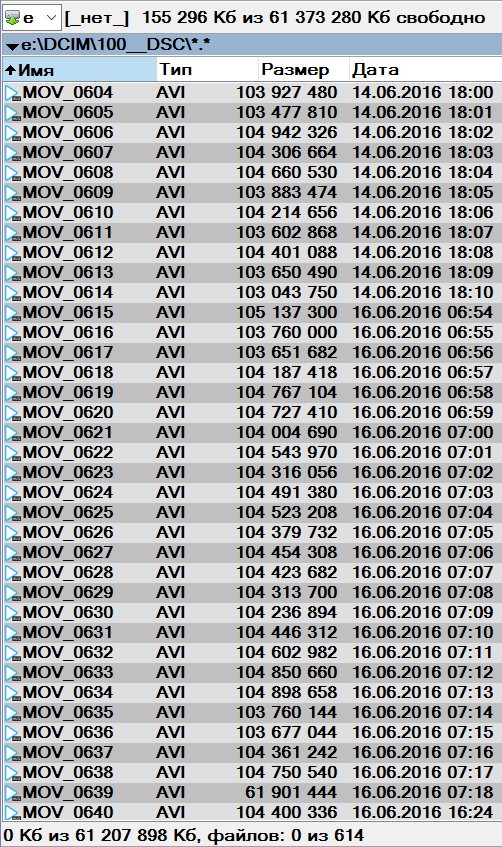

14.06.2016 наконец закончилось место на второй карточке и пошла перезапись на первую, как, собственно, и ожидалось. Я уж было вздохнул с облегчением, думал, что наконец-то всё заработало, как надо. Не тут то было! На следующий день, точнее 16.06.2016, снова обнаружил, что на первую карту, которая 128 ГБ, пишется только первый файл, а последующие пишутся на вторую, которая 64 ГБ. Таким образом, последовательной перезаписи на обе карты нет! Полагаю, что @Sergey_TrendVision, когда проводил свои опыты с картами, писал одной непрерывной сессией, и результат был такой-же, как у меня 14.06. Каков будет результат, если устроить несколько сессий перезаписи с выключением и включением регистратора? Неужели больше никого не волнует вопрос циклической записи на обе карты, или никто не проверяет работу этой функции, или у всех всё в порядке? И ещё, как там со звуком, разобрались? Прошло достаточно много времени, а ответа всё нет. То, что о проблеме не пишут каждый день на форуме не означает, что она сама собой решилась. Или всё-же стоит почаще напоминать о ней и дёргать техподдержку?
Быстрее всего так и есть - все дело в технологии проверки производителем этой функции - одной непрерывной сессией. То, что программно заложено: при включении писать первый файл на первую карту, а дальше, если она заполнена - на вторую - удачно разработчики обосновали и реализовали, но дальше этого логика похоже не просчитана и не реализована, и при проведении тестов этот момент выключения/включения, похоже, упускается. Могу ошибаться, дождемся ответа...
